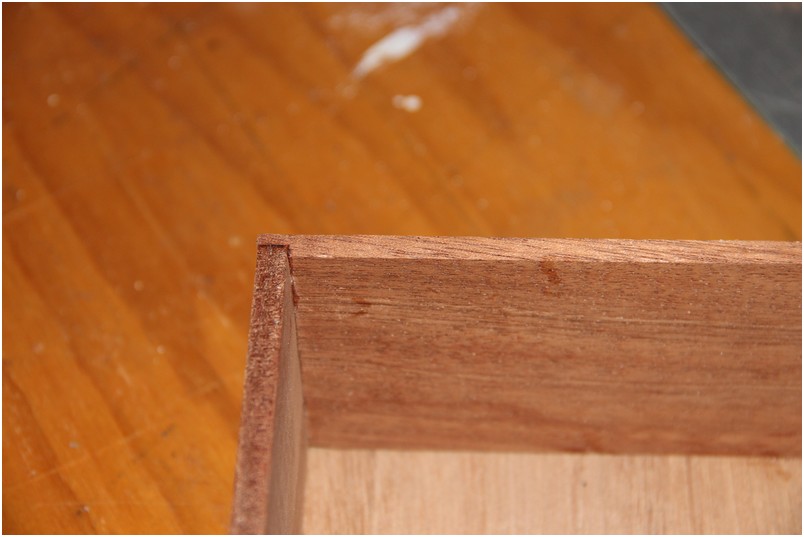

J'ai fait juste une feuillure pour la liaison des cotés avec le derrière du tiroir.
Systeners pour Dames - Page 5 Img_6224
Comme d'habitude, avant collage, ponçage au 180 puis au 240.
Dominique

Donc on va, à la def, faire les encoches pour les patins de devant.
Un gabarit bien fixé avec du double face est nécessaire.
Systeners pour Dames - Page 5 Img_6928
Systeners pour Dames - Page 5 Img_6929
Résultat.
Systeners pour Dames - Page 5 Img_6930
Reste plus qu'à finir cela au ciseaux à bois. Là il faut faire très attention au sens du fil du bois.
Une erreur sera visible comme le nez au milieu du visage.
Systeners pour Dames - Page 5 Img_6931
Systeners pour Dames - Page 5 Img_6932
Systeners pour Dames - Page 5 Img_6933
