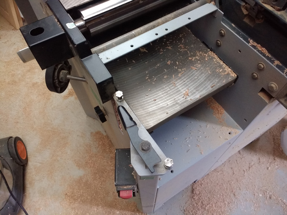

Bon, j'ai eu le temps d'analyser mon problème.
A priori j'ai ma table d'entrée qui plonge d'environ 0.1 degré vers l'arbre de dégau. L'inclinomètre, c'est pas super fiable, mais mes différentes mesures à la règle ont l'air d'aller dans ce sens. Et si j'imagine dans ma tête un chant passé dans ces conditions, ma logique me dit que ca bombe effectivement le chant.
Bon, maintenant que le problème est trouvé, il faut également trouver la solution.
Mais sur la notice, le réglage des tables est à peine abordé, et en plus ca dit de jouer sur une vis qui n'existe pas sur mon modèle. Et d'ailleurs, ca aurait été uniquement pour lever ou baisser la table de sortie, de ce que j'en ai compris.
Voici des photos de mon combiné lurem CB260TL :
je dégauchis mes chants en banane :( - Page 2 Rd_lurem
je dégauchis mes chants en banane :( - Page 2 Rd_lurem_2
je dégauchis mes chants en banane :( - Page 2 Rd_lurem_3
D'après moi, je peux jouer sur un seul plan en vissant / dévissant les 2 écrous sur la gauche à coté de la poignée noir (photo 3). La partie droite de la table d'entrée me semble de toute facon bloquée les charnières. Donc d'après, on joue seulement sur le même axe que l'arbre avec les 2 écrous.
Mes 2 tables me semblent parallèles à l'arbre. Le problème est sur l'autre axe.

Message  Marco66 Sam 15 Sep 2018 - 10:45
Bonjour à tous, bonjour punk_sportif
Il y a une autre possibilité de réglage.
Les tables d'entré et de sortie ne sont pas directement fixées sur le bâti. Elle sont insérées dans un berceau.
On peut desserrer les vis sur les côtés pour agir très légèrement sur leur position dans le berceau.
C'est pas facile, mais cette possibilité existe et est suffisante.
Les vis à reprendre sont visibles sur la photo de BILL51: 5 têtes qui dépassent vers le bas (par exemple dans le rond jaune, une à droite, et l'autre à gauche juste au dehors le trait passe dessus).
Quant au fait de prendre de petites passes, je pense que ça joue.
Avec une erreur de 0,1°, tu fais pas une grosse banane si tu prends une grosse passe. En revanche, je pense que de multiples passes accumulent un tout petit défaut.

Message  punk_sportif Sam 15 Sep 2018 - 11:58
Pfff ca fait 2h que je suis sur la table de sortie pour la régler pile au niveau des fers...
Effectivement Marco, je crois que j'ai trouvé les vis dont tu parle sur la table de sortie. Je pense être bon, et à chaque fois, au moment de serrer les vis, ca me dérègle le tout.
Faut savoir rester zen...
Bref toujours pas fini ma table de sortie, et je crois que mon inclinomètre de merde ne va pas tarder à voler par le fenêtre...
J'y retourne...

Message  Gérard 30 Sam 15 Sep 2018 - 12:50
Lorsqu'on resserre une vis, l'élément qu'elle maintient a une fâcheuse tendance à reprendre sa place précédente.
Pour éviter ça, il faut graisser la portée de chaque vis, pour qu'elle glisse plus facilement sans entraîner la pièce lors du serrage.
Deuxième astuce : il faut serrer TRES PROGRESSIVEMENT toutes les vis, et surtout pas serrer les vis à fond une par une.

Message  punk_sportif Sam 15 Sep 2018 - 13:09
Bon, je crois que j'arrive à quelque chose d'acceptable, encore que je n'ai pas trop poussé les tests... Je pense que mes tables ne sont pas exactement sur les mêmes plans. Mon inclinomètre n'est pas assez fiable, et je ne sais pas trop ce que je peux prendre en référence...
J'ai un talon en début et fin de passe... Bref, table de sortie un poil trop basse...

je dirai qu'il faut que le fer soit légèrement plus haut que la table de derrière.
tout à fait d'accord avec goupildu59

Message  punk_sportif Mar 18 Sep 2018 - 10:52
On est d'accord sur le réglage des fers.
D'autant plus que je disais que ma table de sortie était légèrement en dessous. Ce qui revient à dire que mes fers étaient légèrement au dessus What a Face
Pour le moment, c'est en pause. J'aurais le temps de m'y remettre le we prochain probablement.
Merci pour vos conseils.
goupildu59 a écrit:
punk_sportif a écrit:Un collègue va me prêter une règle d'1m20. Je vais peut-être y voir plus clair.
Je vous tiens au jus une fois que j'ai trouvé le temps de remettre mon nez dedans.
Est ce que quand tu fais tes chants ?  ( car c est drôle que tes plats sont ok et pas les chants...
Tu plaque bien ton chant sur ton guide perpendiculaire à tes tables ? et surtout ce dernier , réglé à l equerre par rapport à tes tables ?
Tu es débutant ou confirmé ?
Je suis confirmé en tant que débutant Very Happy

Message  punk_sportif Lun 15 Oct 2018 - 12:16
Ben vous savez quoi : j'ai inversé la courbe de la banane... D'une banane convexe, je suis passé a une banane concave... J'ai inversé l'inclinaison de ma table d'entrée. Avant, elle était en pente vers l'arbre. Maintenant, elle est en pente vers l'extérieur de la machine. Du coup, je dégauchis en creux...
Allé, vais bien finir par tomber sur le juste milieu drunken
