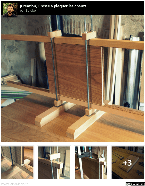

Aujourd'hui, je vous présente un outil maison qui répond à un usage bien précis et qui à certainement plein d'autres alternatives. Mais en l'utilisant, je me suis rendu compte qu'il avait quelque chose de pratique (c'est pas toujours le cas de ce que je crois faire mieux Wink ).
Alors voilà, je vous partage cette idée de presse à plaquer les chants.
PS : S'il y a un métaleux qui passe par ici. Je suis preneur d'une idée pour faire des sortes d'écrous débrayables. Les tiges filetées, c'est pratique mais perte de temps de faire tourner l'écrou dessus Wink

Bonjour Boris,
pour les écrous à desserrage rapide, je ne sais pas comment en fabriquer, ce ne sont que des écrou normaux, percé en biais au diamètre de la tige fileté, mais je doute que ce soit faisable avec une simple perceuse à colonne.
Sinon, en bout de perceuse sans fil, un rond en bois avec un joint torique autour et tu fait la partie rapide à la vitesse de la perceuse sur le principe du velosolex Very Happy

Bonne idée que cette presse à bois. Les écrous rapides sont utilisés sur la presse à cadre de Veritas. Je ne les ai pas sous les yeux, mais de mémoire, le diametre est de 5 ou 6 mm.
Ce qui insuffisant pour ton application. Nos métaleux vont certainement te donner la façon de fabriquer de tels écrous .

Message  phil59 Ven 20 Mar 2015 - 9:50
Salut Boris,
un petit dessin sur le principe de fonctionnement de ces écrous magiques  Very Happy :http://www.norelem.fr/xs_db/DOKUMENT_DB/www/NORELEM/DataSheet/fr/06/06030_Datasheet_3318--fr.pdf
Ta presse va servir principalement à plaquer les chants  des rayons de meubles ?  Si c'est le cas tu vas travailler sur des hauteurs variant de 250 à 600 mm environ. C'est peut être possible d'utiliser  2 ou 3 bagues  pour ne pas avoir à descendre tes écrous sur une grande longueur.

Message  borisbeaulant Ven 20 Mar 2015 - 9:54
Merci Philippe, c'est exactement ça qu'il me faut ! Une idée d'où on peut acheter ce genre de petite merveille ?
Pour l'instant, j'ai eu à presser 300 et 600 mm. J'ai pris l'option d'avoir des tiges en 500 et en 1000 mm. Déjà on lève les bras moins haut Wink

Bravo !
Le principe est simple, et permet de gérer facilement les débordements de colle.
Pour éviter d'avoir à visser les écrous sur une grande longueur, tout en conservant la puissance de serrage (et donc les écrous actuels), il faudrait utiliser des entretoises, découpées dans un tube d'un diamètre intérieur au moins égal à celui des tiges filetées.
Si tu en fais une douzaine (3 jeux de 4), tu aurais ainsi 3 longueurs de tube et il suffirait de choisir la plus adaptée au serrage de ta pièce.
Tu pourrais même démultiplier les possibilités en cumulant 2 ou 3 longueurs de tube sur chaque tige filetée.
D'autre part, n'y a-t-il pas risque de flambage de la pièce à plaquer, lors du serrage ?
Si oui, tu peux l'empêcher en disposant 4 morceaux de CP par exemple coupés en triangle que tu insèreras entre la pièce et les tiges filetées, de chaque coté et à peu près au milieu de la hauteur de la pièce.

Bonjour Boris,
Une noix débrayable risque d'être compliquée à faire en métal, mais en bois pas tant que ça !
Un petit bloc de bois assez dur pour être taraudé et ne pas s'abimer avec le temps (le hêtre est très bien pour ça), un perçage normal d'un coté, un taraudé de l'autre. Un coup de scie et une vis plus tard on a quelque chose qui devrait marcher.
Voilà un gif pour saisir l'idée:

Message  borisbeaulant Lun 6 Avr 2015 - 7:53
@Antoine,
Mince, je n'avais pas vu ta réponse. Idée très intéressante ! Et bien illustrée Wink
Peut-être peut-on même ne pas tarauder le bois et juste fonctionner par l'écrasement. Et du coup, serret par l'autre extrémité de la tige.
Depuis, j'ai trouvé une sorte de solution parade à l'écrou débrayable. J'insère l'écrou dans une molette en bois. Ceci lui donne plus d'inertie dans la rotation le long de la tige et ça avance beaucoup plus vite. Et j'ai mis ça en pratique dans une de presse à cadre.
