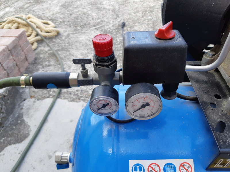

Salut à tous............le weekend dernier j'avais bien ressentis une baisse de patate de mon compresseur (un WORTHINGTON CREYSSENSAC de 100 litres),mais sans y prêter plus attention que ça,et ce matin,en voulant souffler mes bleus de travail avant de les laver,ben paf,il marchait 10 secondes puis s'arrêtait
autant vous dire que sans compresseur,je suis perdu,il me sert à souffler les bleus de travail,les filtres des aspirateurs,à nettoyer mes machines,bref in dis pensable,je dirais même plus,vitale,
la bête malade,
comme je m'en sert beaucoup plus ces derniers temps,il y avait un peu d'eau sale dans la cuve,je devrais le purger plus souvent
mes soupçons se sont dirigés vers le régulateur de pression,
j'ais donc démonté le régulateur,l'ais nettoyé,puis remonté,ben en le remontant paf " ,l'a pêté un petit bins blanc en serrant trop fort,mais quel bourrin
me vla bien avec des morceaux de bins dans les pattes,ni une" ni deux,on sort l'arme secrète,la super glue,et roule ma poule,on remonte à nouveau,en serrant le bins avec doigté (mit gefule),on essaye tout ça,ben walou,toujours pas bon
y a pas à tortiller du cul pour chier droit,y a quelque chose qui déconne encore, malgré mon nettoyage en règle du régulateur,ben on prend presque les mêmes et on recommence (pour le coup,on a laissé le bourrin de côté
et en approfondissant mes recherches,je suis tombé sur un autre bins en caoutchouc, déjà pété en deux (et là pour le coup,c'était pas moi),on reprend l'arme secrète,on cole tout ça (j'ais faillis resté accroché au bins en caoutchouc avé mes doigts,
le bins vu de dessus,ici déjà recollé (photo d'avant aussi),voulais pas resté collé avé les doigts sur le téléphone,
là au font qu'il était le bins en caoutchouc,monté sur un ressort,
vue du chantier,après remontage ,l'essai a été concluant
super content le koko,un dépannage qui m'a couté zéro euro,un peu cassé les dents dessus pendant quelques heures (du coup,rien fait au chatelier),mais pas grave,mon compresseur fonctionne à nouveau,pour rappel,c'était ma première panne,et il date de 2003, donc on peut dire que c'est une bonne marque

Le problème sur ces petits compresseurs à moindre cout et la qualité des raccords et du détendeur qui se charge d'humidité et fini par rester collé.
Si tu en fais pas de peinture , enlève le .
