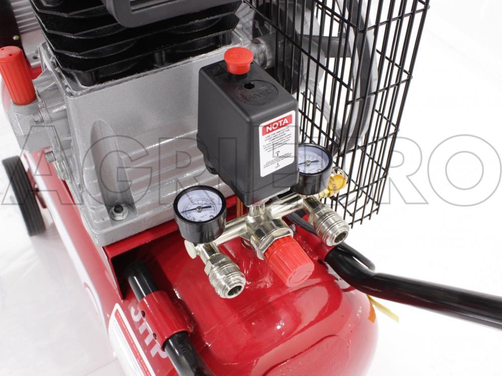

Depuis un certain temps j'ai mon compresseur qui lorsqu'il avait de l'air dans la cuve, ne démarrait plus. Il commence par essayer de se lancer puis le moteur électrique se mets en sécurité.
Ayant vu que ce problème pouvait provenir de la mise à l'air de la sortie des cylindres, je suis le cheminement de l'air.
J'ai donc d'abord démonté la partie provenant de la sortie moteur qui est vissée sur la cuve et qui contient un mécanisme avec un ressort et un bouchon silicone. Ce système envoie l'air dans la cuve une fois une certaine pression atteinte.
Le système fonctionne pas de fuite.
Je remonte le long du tuyau en plastique qui évacue l'air le temps que le moteur se lance.
J'arrive donc au pressostat et en bout de ce petit tuyau se trouve un bouchon plastique qui évacue l'air quand on appui dessus.
Tout ça à l'intérieur du boîtier pressostat.
Attention si vous démontez pour tester il y a le 220v.
Lorsque je démarre le compresseur je m'aperçois qu'en glissant une cale entre le bouchon plastique et la pièce métallique qui commande la mise à l'air, mon compresseur se lance.
Je finis par intercaler un morceau de clinquant de 5/10mm et le compresseur est depanné.
Voilà j'espère que ça pourra servir à d'autres car c'est une panne gênante où il fallait pas grand chose pour solutionner.![Dépannage compresseur 100 litres 3 HP MECAFER P_202113](https://i.servimg.com/u/f75/17/75/88/58/p_202113.jpg)

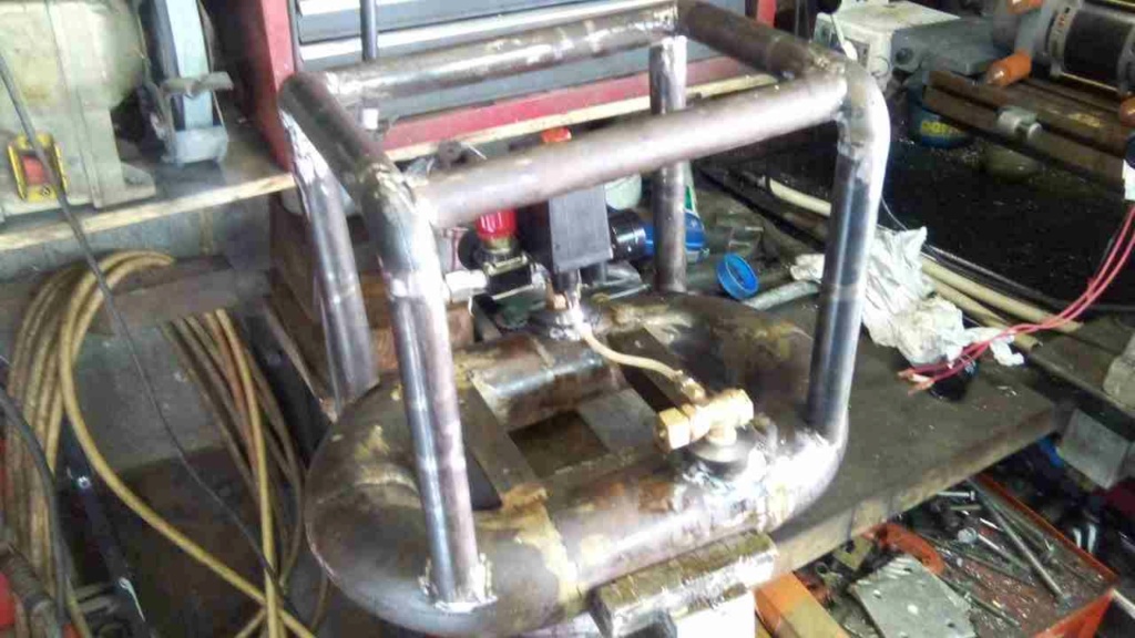

![Dépannage compresseur 100 litres 3 HP MECAFER Img_2050](https://i.servimg.com/u/f14/17/59/48/59/img_2050.jpg)
le compresseur que je me suis monter
pour la micro lubrification de mon affuteuse
![Dépannage compresseur 100 litres 3 HP MECAFER Img_2051](https://i.servimg.com/u/f14/17/59/48/59/img_2051.jpg)
le compresseur que je me suis acheter

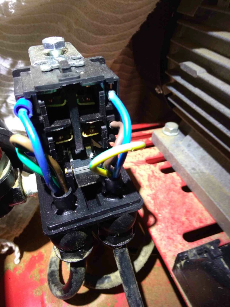

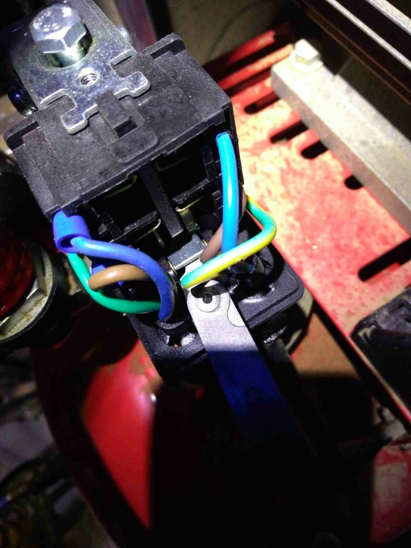

![Dépannage compresseur 100 litres 3 HP MECAFER 9519_110](https://i.servimg.com/u/f14/17/59/48/59/9519_110.jpg)
qui est relier au relais du contacteur pneumatique
![Dépannage compresseur 100 litres 3 HP MECAFER 9519_210](https://i.servimg.com/u/f14/17/59/48/59/9519_210.jpg)
démonter pour contrôler
