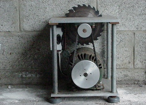

bonsoir,
pour réaliser cette petite circulaire il me fallait dresser 4 bouts de tuyau
mais, pas de lunette sur mon tour
bon, on va trouver une solution de dépannage
chez dé.....on, achat de 4 roues de roller
rentré a la maison, je constate que les roues de roller tournent aussi rond qu' une pomme de terre
donc petit montage pour les rectifier
quelques bouts de ferraille après:
rem: ce post pour info je n' encourage pas l'imitation
c'est une solution de dépannage et il ne faut pas y aller comme un bourrin ....
