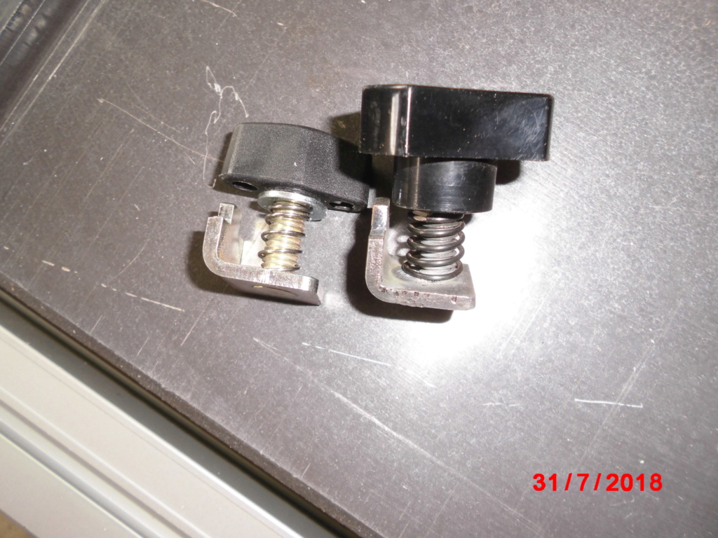

Voilà, j' ai un petit soucis qui est bien contraignant , sur le protecteur toupie , il y a une pièce qui empêche l' ensemble de s ' ouvrir pendant les usinages... Seulement , je n' ai plus cette pièce, donc je suis simplement à la recherche d' un possesseur d une machine de la même marque que la mienne, et qui s' aurait m en dire un peu plus, ou mieux , me faire une photo de cette petite pièce manquante , merci d' avance

tu parles des 2 verrous coulissants ?
fais une photo du carter !

C' est exactement ça , c' est bien les verrous , afin que l' ensemble , des presseur restent bien verrouillés

je possède un bestcombi 260 je pense que les pièces sont les mèmes
voici quelques photos de la pièce
![demande d informations concernant une kity bestcombi 2000 P1030710](https://i.servimg.com/u/f24/18/70/40/76/p1030710.jpg)
![demande d informations concernant une kity bestcombi 2000 P1030711](https://i.servimg.com/u/f24/18/70/40/76/p1030711.jpg)
si tu as besoin je peux te prendre les cotes

oui , entre les 260 et les 2000 , les carters sont identiques !

Pareil sur ma Kity 429 (ou 1429)....par contre faut pas trop dévisser, c'est vraiment juste et ensuite faut tout ramasser dans le puits

Oui enfin , j ' en ai retrouvé un complet grâce à ta photo , merci d 'ailleurs
Oui c est vrai que si l'ont y pense pas, en dévissant l' ensemble crochet et ressort , tombent dans le puits , j' ai dû refaire une deuxième pièce moi même , ça va, elle joue son rôle
Je met une photo , de l' ancienne ( enfin celle d origine , et celle refait à coup de meule et lime
