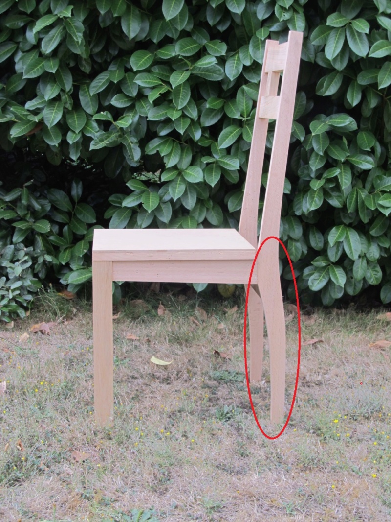

Marco66 a écrit:Pour les pieds avant, ma fille, toujours, les trouve mastoc.
Je pourrais les amincir un peu vers le bas, de profil.
Qu'en pensez-vous?
Tu pourrais faire un gainage sur 2 faces seulement, ça les allégerai.

Merci Laurent et Blaise pour vos remarques.
Il me semble qu'un gainage sur une face (arrière des pieds avant) pourrait suffire pour alléger en conservant la verticalité de l'avant des pieds.
C'est faisable pour moi.
Le prototype était prévu pour la faisabilité technique en fonction de mes capacités, mais on peut aussi voir l'esthétique!

D'un point de vue esthétique, je rejoins Laurent : je trouve le contraste entre l'avant tout droit et l'arrière bien courbe un peu trop prononcé. Mais bon, les critiqueurs ne sont pas les faiseurs !
En tout cas, ton fil est vraiment le bienvenu, car faire des chaises, ça fait rêver...

Bonjour Marco66
Beau projet, pas si simple que ça de réaliser une chaise, surtout quand on attaque dans les courbes (euh rien à voir avec la moto).
C'est vrai que le devant contraste avec l’arrière, après juste question de goût.
Bonne continuation dans ta réalisation.

Merci les gars pour vos avis.
Je pense gainer deux faces, les faces internes, ou une seule, la face arrière.
D'autre part, Dulcinée ayant testé le dossier, comme elle est plus petite que moi, elle trouve qu'il manque un barreau plus bas.
Il sera donc ajouté.

Salut Marco..............ça ne doit pas être simple de pondre le juste milieu (et on ne s'improvise pas " disigner comme ça du jour au lendemain,mais déjà un bon début ),
sur cette photo,les pieds avant sont plus épais que les arrières,ne serait ce pas mieux s'ils avaient tous la même épaisseur
et sur cette photo,je prendrais le pied arrière ,je le retourne de 180° ,et tu as tes pieds avant,c'est une idée,c'est un de mes avis,par contre je ne sais pas s'il sera positif ou pas,s'il vous plaira ou non,et je me rend bien compte que ce n'est pas simple du tout c't'histoire,tu peux toujours t'assoir pour réussir du premier coup
mais ne lâches pas l'affaire,tu tiens le bon bout

Pour le gainage, finalement, je pense que je vais partir sur un gainage uniquement face arrière. La position, basse, de la traverse avant rend plus difficile un éventuel gainage de l'intérieur des pieds avant. Pour moi!
Sur la chaise (l'une des) qui m'a servi d'exemple, cela ne m'a pas choqué.KOKO 57 a écrit:sur cette photo,les pieds avant sont plus épais que les arrières,ne serait ce pas mieux s'ils avaient tous la même épaisseur
Je suis pas fan de l'idée, mais merci de proposerKOKO 57 a écrit:je prendrais le pied arrière ,je le retourne de 180°
MerciKOKO 57 a écrit:mais ne lâches pas l'affaire,tu tiens le bon bout

Petites avancées aujourd'hui, j'ai donné dans le non conventionnel, appelé aussi dans le métier "à la one again".
J'ai ajouté un barreau plus bas et repris le profil du haut des pieds arrière.
Pour le profil, utilisation de la ponceuse stationnaire, en portant la chaise, c'est un peu folklo, mais ça marche:
Ensuite, le barreau...
Et bien j'ai percé au travers du pied, mis une cheville, et rebouché avec un bouchon.
Ici, c'est à peu prêt correct:
Ici, le bouchon a cassé dedans
Donc colle+sciure, pas terrible.
Mais le tout, c'est de tester l'assise!
Résultat:
Résultat:

Les mousses sont arrivées ce matin.
D'après le livreur, c'est pas de sa faute pour hier, c'est DPD, il faut pas se fier aux indications horaires!
Passons...
En attendant, j'ai filé à l'atelier, et j'ai rapidement installé le tissus sur la mousse et le plateau puis fixé le tout à la chaise.
Voici le résultat:
Je trouve l'assise en peu épaisse.
Il faut dire que 5cm de mousse+2cm de cadre+1cm de plateau, ça commence à faire.
En tout cas, le confort est là
Y'a plus qu'à lancer une série
Passons...
Voici le résultat:

Joli !
Je trouve les proportions assez agréables à l'oeil ma foi. Peut être comme le disait Koko, les pieds avants et la traverse qui soutient le cadre d'assise paraissent un poil massifs (?)... simple feeling, juste là comme ça, vu sur photos. Ça pourrait être tout autre en les ayant de visu
Bravo en tout cas !
Bravo en tout cas !

Merci messieurs,
Je trouve, je le répète, l'assise un peu épaisse.
Mais si ce n'est pas ressenti par d'autres, je vais sans doute laisser ainsi.

bonsoir,
je partage ton point de vue, l'assise me semble un peu épaisse.
cela mis à part, je trouve qu'elle a une très belle ligne ta chaise, bravo !

Merci Vincent.
Le problème c'est que j'ai déjà acheté les 4 mousses de 5cm pour les chaises suivantes

+ 1 pour l'assise, si tu as la possibilité fais un essai avec un mousse moins épais ou aminci sur les bords.
Pour dpd même mésaventure mais trois jours de suite, depuis j'évite autant que possible . Pour moi rien de tel que la poste .

Et simplement réduire l'épaisseur des "traverses" qui sont sous l'assise ? visuellement ça pourrait passer j'ai l'impression

Bonjour Clément et bonjour à tous,Détourneur de fontes a écrit:Et simplement réduire l'épaisseur des "traverses" qui sont sous l'assise ? visuellement ça pourrait passer j'ai l'impression
J'aimerais ne pas réduire ces traverses pour des raison de solidité.
Merci pour cette proposition de mousse.
Je pense que je vais aller voir pas loin de chez moi chez Myrtilles, j'ai vu de la mousse lundi en achetant mon tissu.
Sinon, racheter de la mousse sur le site où j'ai pris les premières, ça me coûterait 21€ port compris.
Ce serait dommage de rater l'esthétique pour ça.

Je partage ton avis sur l'épaisseur excessive de l'assise, d'un point de vue esthétique.
Excuse-moi, je ne prends pas le temps de relire ton sujet depuis le début, mais pourquoi ne pas insérer l'assise entre les traverses? Sur mes chaises paillées, c'est ce que j'ai fait. La saillie de l'assise (chassis) dépend de la feuillure pratiquée dans les traverses.
