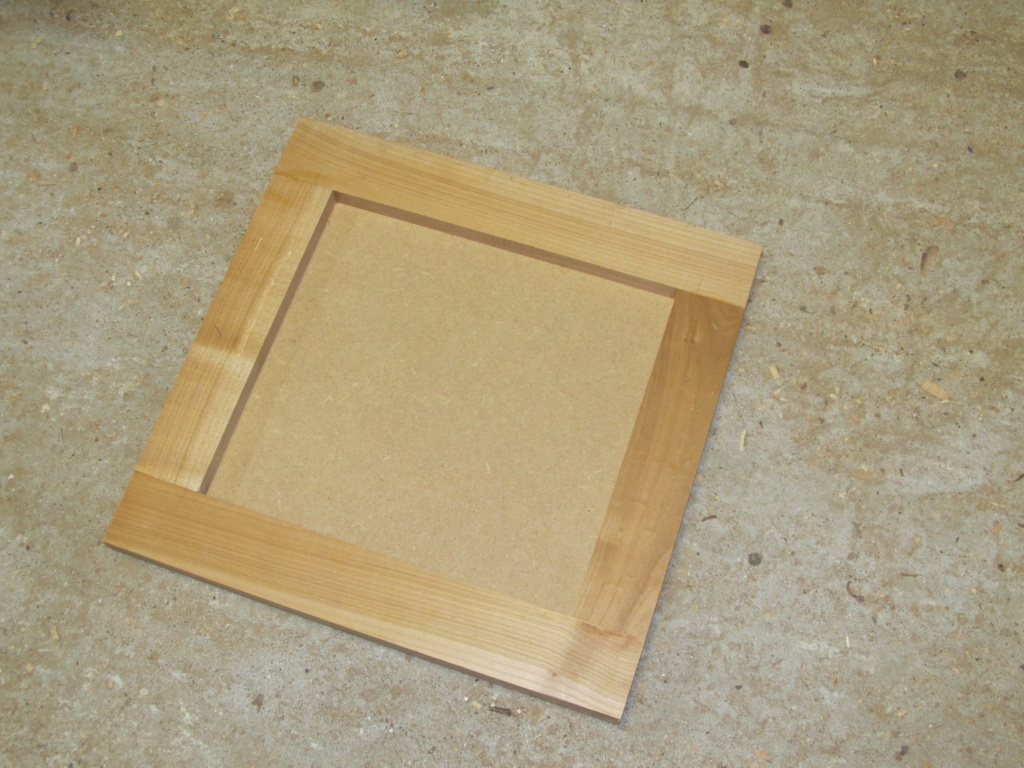

Voici en image la suite du feuilleton du jour:
Le futur dossier:
![Des chaises pour ma salle à manger - Page 2 Chaise31](https://i.servimg.com/u/f38/18/86/01/07/chaise31.jpg)
Les futurs supports du cadre:
![Des chaises pour ma salle à manger - Page 2 Chaise32](https://i.servimg.com/u/f38/18/86/01/07/chaise32.jpg)
Le futur cadre:
![Des chaises pour ma salle à manger - Page 2 Chaise33](https://i.servimg.com/u/f38/18/86/01/07/chaise33.jpg)
Le cadre avant assemblage:
![Des chaises pour ma salle à manger - Page 2 Chaise34](https://i.servimg.com/u/f38/18/86/01/07/chaise34.jpg)
Quelques dominos plus tard, en cours de collage:
![Des chaises pour ma salle à manger - Page 2 Chaise36](https://i.servimg.com/u/f38/18/86/01/07/chaise36.jpg)
Le résultat ce soir:
![Des chaises pour ma salle à manger - Page 2 Chaise35](https://i.servimg.com/u/f38/18/86/01/07/chaise35.jpg)
![Des chaises pour ma salle à manger - Page 2 Chaise37](https://i.servimg.com/u/f38/18/86/01/07/chaise37.jpg)
Il me reste les deux traverses, mais je ferais tenons mortaises, pas de dominos, je pense.
À moins que je ne fasse une solution facilement démontable et j'oublie les supports...
Détail du dossier:
![Des chaises pour ma salle à manger - Page 2 Chaise38](https://i.servimg.com/u/f38/18/86/01/07/chaise38.jpg)
Pas encore dominoté, tout est de toute façon monté à blanc pour le moment.

Je n'y connais rien en menuiserie, donc je m'abstiendrai de commentaires techniques, mais... ça commence bel et bien à ressembler à une chaise, ma foi
Le seul truc qui me vient, là comme ça : les deux traverses du dossier resteront-elles toutes droites comme ça ? ou seront-elles un peu courbées ?
On a beau parler de garder le dos droit, ça parait un poil rude pour ledit dos ? non ?

Pour cette chaise là, oui, ça va rester comme ça.Détourneur de fontes a écrit:Le seul truc qui me vient, là comme ça : les deux traverses du dossier resteront-elles toutes droites comme ça ? ou seront-elles un peu courbées ?
On verra à l'usage s'il est nécessaire d'arrondir...ce qui constituera(it) un autre casse-tête.

De retour de vacances donc quelques avancées sur ce projet.
Tout d'abord, j'ai pointé/collé une plaque sur mon cadre pour l'assise:
![Des chaises pour ma salle à manger - Page 2 Chaise41](https://i.servimg.com/u/f38/18/86/01/07/chaise41.jpg)
Ensuite, ponçage (pas de photo) et collage final.
Grosse suée, et comme d'habitude, gros stress!
Quelques serre-joints plus tard:
![Des chaises pour ma salle à manger - Page 2 Chaise39](https://i.servimg.com/u/f38/18/86/01/07/chaise39.jpg)
![Des chaises pour ma salle à manger - Page 2 Chaise40](https://i.servimg.com/u/f38/18/86/01/07/chaise40.jpg)
Les équerrage sont assez respectés.
