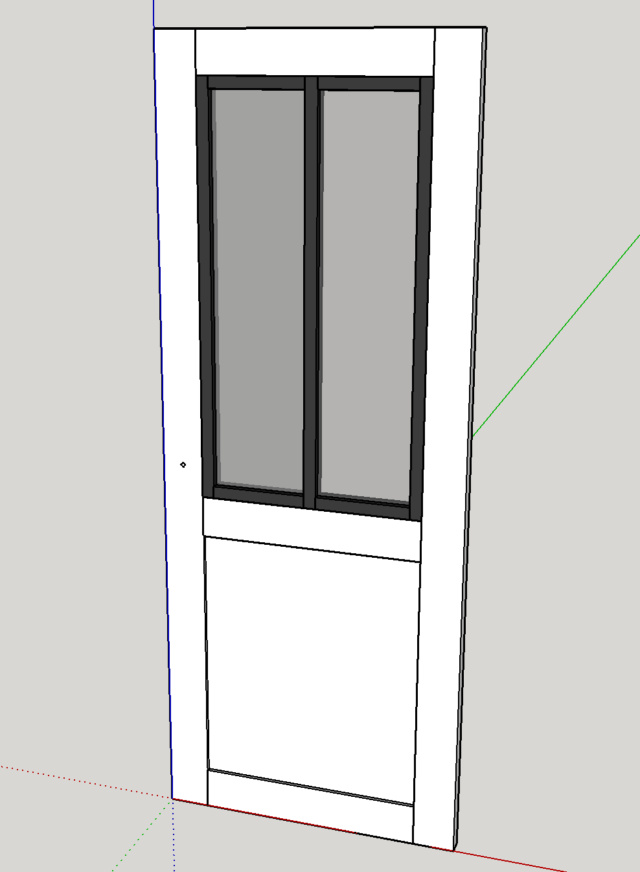

J'ai rapidement "sketchupé" la future porte :
Réfection d'une porte intérieure 00plan10
L'idée c'est que la partie vitrée soit un peu dans l'esprit "verrière".

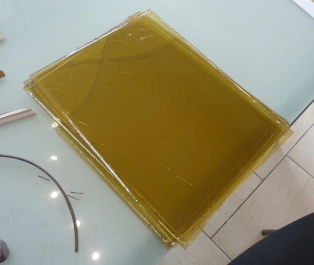

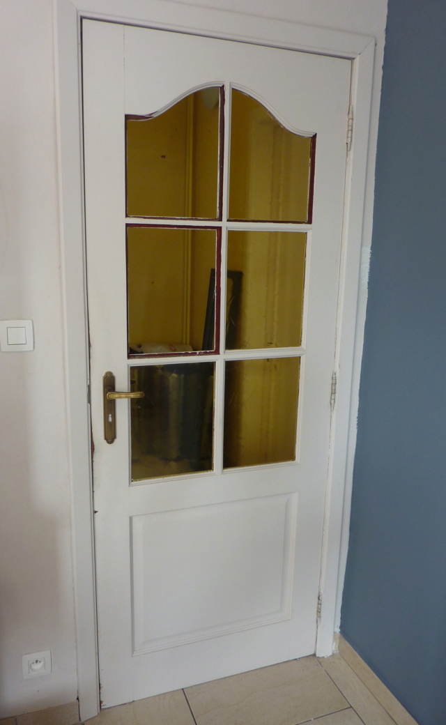

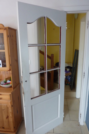

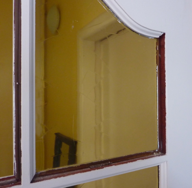

La porte en place, je commence par déposer les carreaux :
Réfection d'une porte intérieure 01port10
Réfection d'une porte intérieure 02verr10

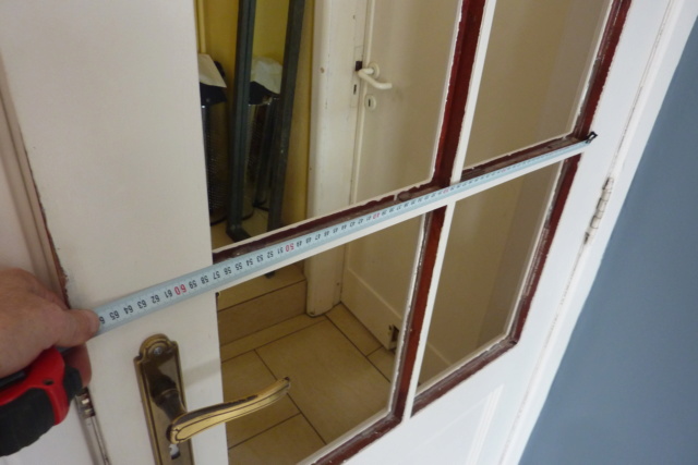

Je prends également les mesures importantes :
Réfection d'une porte intérieure 03mesu10
J'enlève la porte.
Réfection d'une porte intérieure 04port10

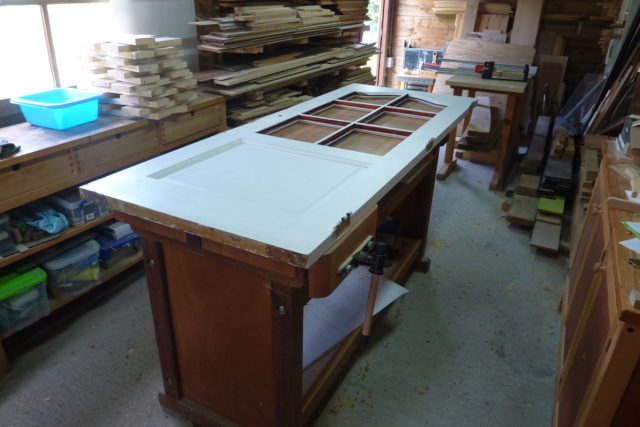

Et je l'amène sur le billard, pour une bonne opération :
Réfection d'une porte intérieure 05port10
Réfection d'une porte intérieure 06port10
Réfection d'une porte intérieure 07port10
En gros, je ne garde que les montants. L'avantage : je ne m'occuperai ni de poser des charnières, ni de poser une serrure.

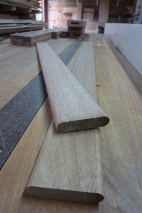

Je m'occupe ensuite des traverses. Heureusement, j'ai quelques beaux morceaux de meranti (je crois) dans mon stock.
Réfection d'une porte intérieure 09bois10

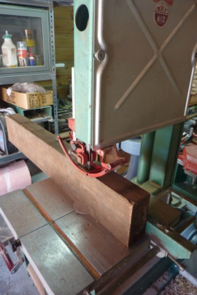

Et comme j'ai l'habitude de le faire depuis que j'ai une SAR, j'enlève le plus gros de ce qu'il y a à raboter. Je laisse 2mm de marge. Ça réduit le volume de copeaux! Et j'aime bien travailler les chutes...
Réfection d'une porte intérieure 12sar10

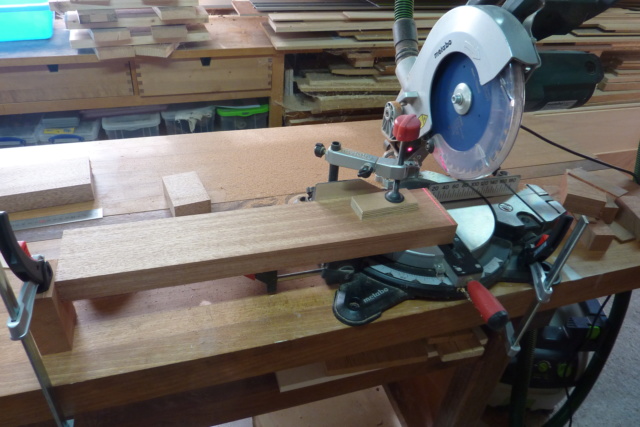

Mise à longueur :
Réfection d'une porte intérieure 14circ10

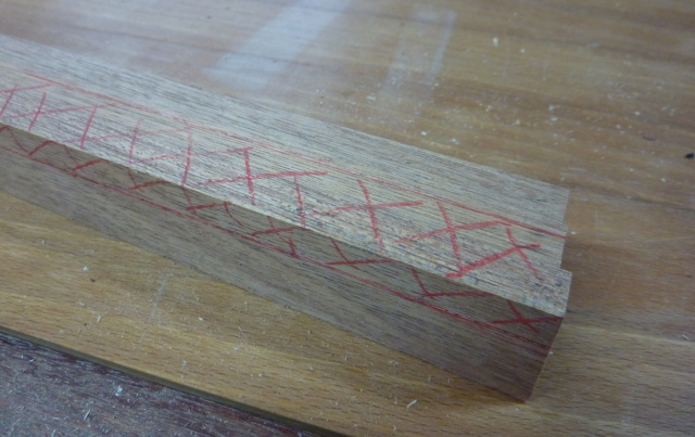

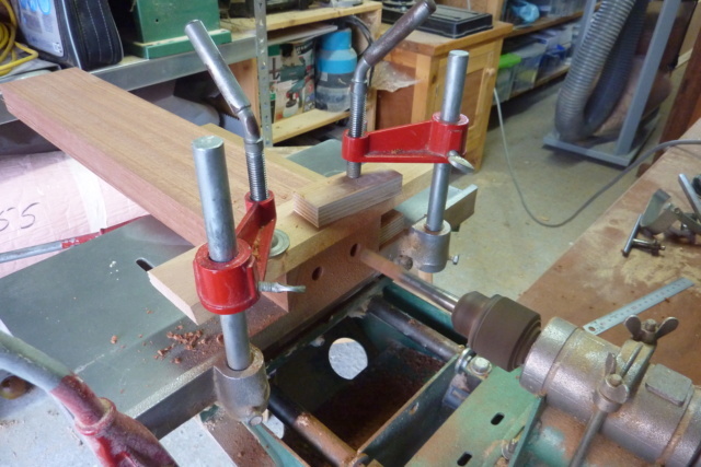

Je trace les mortaises :
Réfection d'une porte intérieure 15trac10
Et puis, ben je mortaise!
Réfection d'une porte intérieure 16mort10
Réfection d'une porte intérieure 17mort10

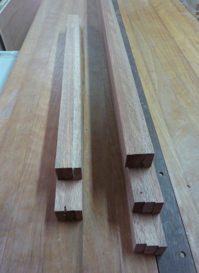

Vient le corroyage des faux tenons (j'en fait toujours en trop, ça peut servir pour un futur projet...):
Réfection d'une porte intérieure 18faux10

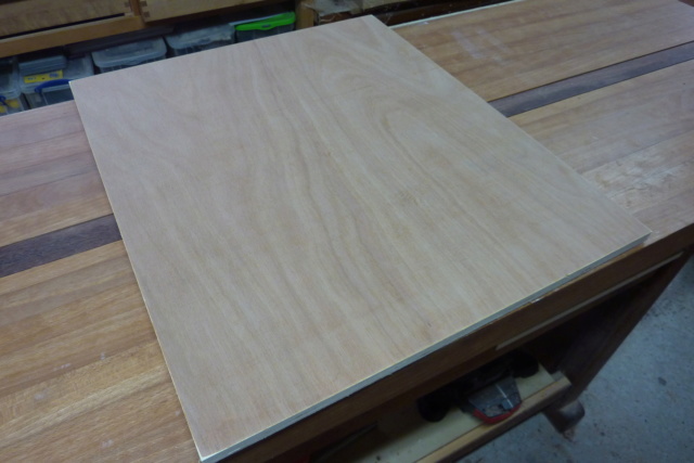

J'enchaine par les rainures à la défonceuse pour intégrer le panneau en CP.
Réfection d'une porte intérieure 19rain10
Réfection d'une porte intérieure 20pann10

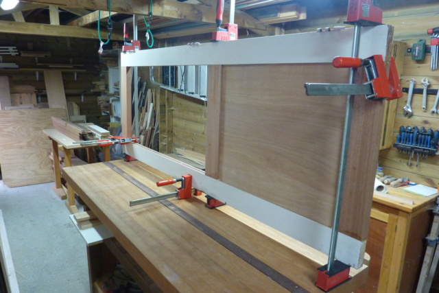

Et enfin, le collage de la porte :
Réfection d'une porte intérieure 21coll10

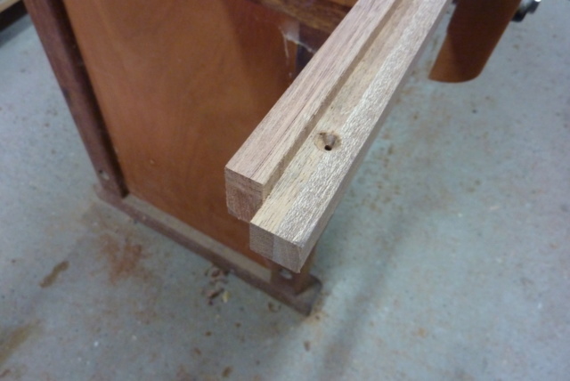

Salut BILL51,
En fait, je n'ai pas fait de rainure sur toute la longueur. Ce que tu vois, ce sont les traces d'anciens usinages.
Je n'ai pas cherché à les gommer car cela sera recouvert par les tasseaux constituant la verrière...

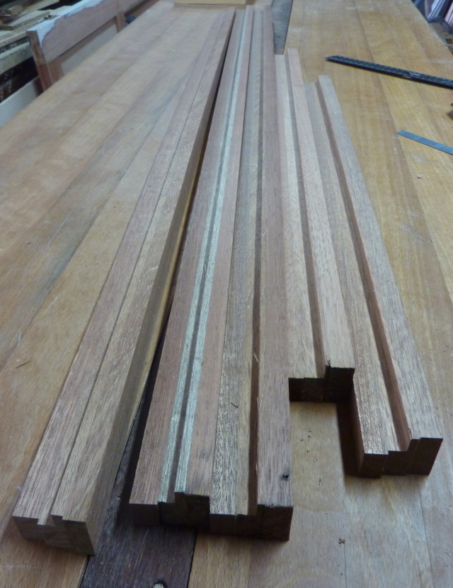

Message  tvtorre Sam 14 Juil 2018 - 15:06
Voici le travail réalisé hier sur la porte.
J'avais préalablement préparé des tasseaux à partir de bois récupérés. Une fois corroyés, j'ai de quoi préparer la "verrière".
Réfection d'une porte intérieure 0110

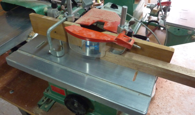

Je commence par faire une feuillure à la toupie :
Réfection d'une porte intérieure 0210
Réfection d'une porte intérieure 0310
Réfection d'une porte intérieure 0410
Il y a 3 montants et 2 traverses. Un des montants (celui que sera central) a le droit à un tour supplémentaire sur la toupie :
Réfection d'une porte intérieure 0510
Ensuite, j'ajuste les traverses sur la porte avant de les coller/visser.
Réfection d'une porte intérieure 0610
Je peux alors ajuster les montants. Il y a quelques découpes à faire pour que ça rentre :
Réfection d'une porte intérieure 0710

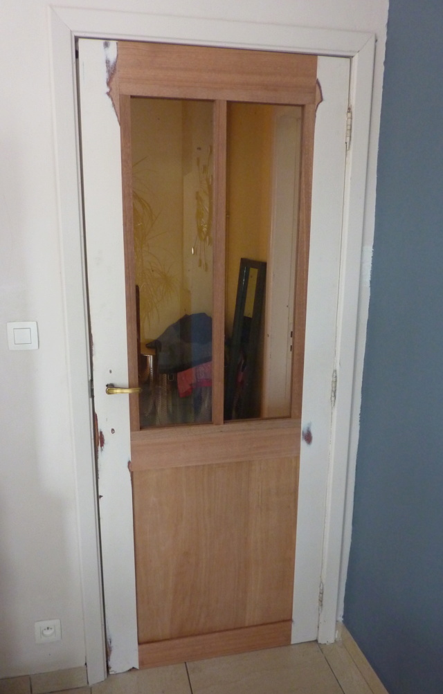

Message  tvtorre Lun 16 Juil 2018 - 20:06
J'ai avancé sur la porte aujourd'hui. Il ne manque plus que la peinture.
Réfection d'une porte intérieure 01port11
Comme vous pouvez le voir, il y a un jour trop important entre la porte et l'arasement côté poignée. Pour une fois, ce n'est pas une erreur de mesure de ma part! Mais je crois que la chaleur régnant dans mon atelier à provoquer du retrait. Pas grave. Je vais voir si elle ne reprend pas 1 ou 2mm. Et au pire, je retouche l'ébrasement...
Réfection d'une porte intérieure 03port10
Cette photo m'inciterait presque à ne pas peindre cette porte!
Je n'ai pas plus de photos de la fin de la réalisation, désolé. Sur ce gros plan, je vous détaille un peu ce que j'ai fait pour finir :
Réfection d'une porte intérieure 02port11
Je vais devoir m'améliorer sur la jonction bois/verre. J'ai travaillé un peu au feeling et je sens que j'ai pas fait un truc très catholique!
Bientôt, une photo de la porte peinte. J'ai également prévu de changer la poignée...

je retiens l'idée d'utiliser la SAR avant rabotage, justement j'en ai un paquet à faire ( du rabotage) , et je trouve dommage de ne générer que des copeaux ,
J'crois que ça dépend de la rabo/dégau dont tu disposes. Avec ma petite Kity 635, les passes sont réduites. Du coup, si j'ai 1cm à raboter, c'est long! La SAR me fait gagner du temps (et des chutes). Aussi, quand j'ai plusieurs morceaux de différentes épaisseurs à raboter, un coup de SAR égalise tout le monde et donc je réduis aussi les montées/descentes de la table de la raboteuse...
tvtorre
tvtorre
Messages : 1150
Points : 1548
Réfection d'une porte intérieure Empty Re: Réfection d'une porte intérieure
Message  Vincent 38 Mar 17 Juil 2018 - 9:29
j'ai la même rabot/ dégau que toi, et pour la SAR, j'ai la 613.
je devrais donc m'en sortir, en plus, des planchettes en noyer de 8 mm, je trouverai bien une utilisation !

J'ai passé plusieurs heures aujourd'hui a refaire l'ébrasement de la porte. Je vous dit pas la misère (cause : murs pas droits). Je ne détaille pas cette partie, il y aurait eu trop d'injures!
La prochaine fois, je poste des photos de la porte peinte.

Suite et fin de cette réalisation.
Les peintures sont terminées depuis un moment déjà, je peux donc vous mettre la photo-finish.
AVANT :
Réfection d'une porte intérieure Avant10
APRES :
Réfection d'une porte intérieure Aprzos10
La peinture en bombe sur la poignée n'a pas tenu. J'ai donc acheté et installé une poignée laquée noire. Du coup, la fausse verrière est également peinte en noir.
