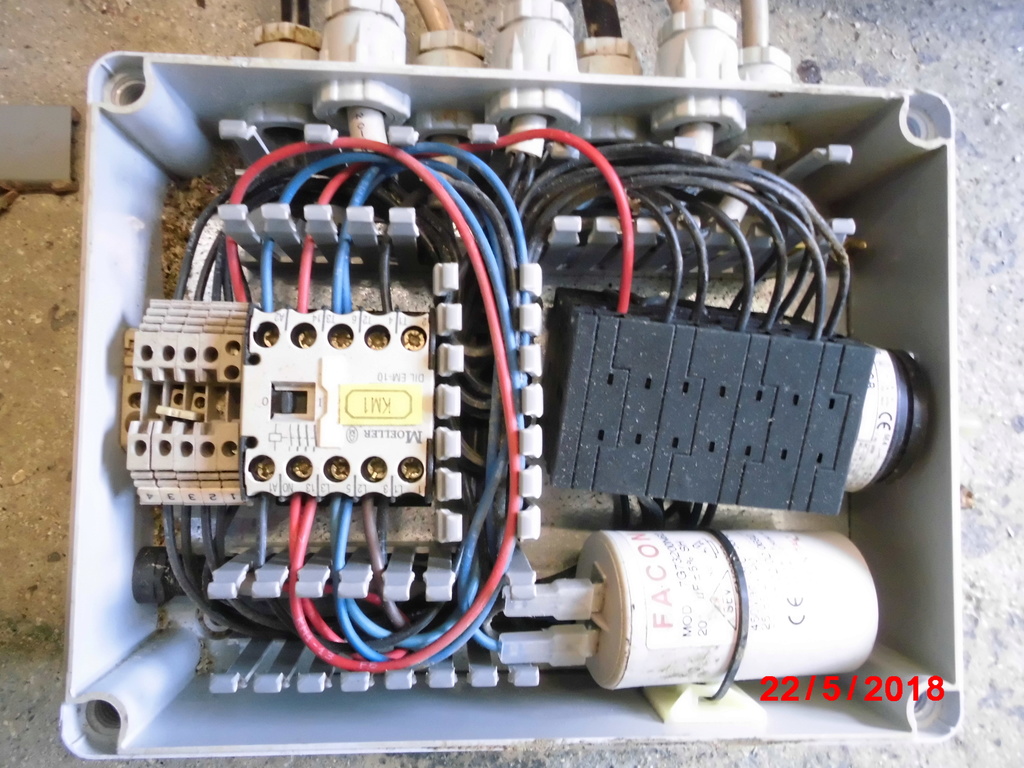

Probleme electrique, de nouveau... Cimg2210
Bonjour Bob,
Mes connaissances dans ce domaine , presque " 0"... En fait il y a trois moteurs monophasé , un interrupteur 3 positions ( dégau/rabot , scie , et toupie) quand je mets sur dégau , c' est la scie qui se met en route , et quand je mets sur scie c ' est ma dégau qui se met en route, pour la toupie , rien à signaler.

Message  oze Mar 12 Juin 2018 - 17:09
Pourrais tu nous dire ce qui ne fonctionne pas et comment?
Tu dis avoir testé les moteurs et qu'ils tournent? Comment as-tu procédé?
edit: il n'y a pas un autre boitier électrique?
avec d autres contacteurs comme le KM1?

Message  bob47 Mar 12 Juin 2018 - 19:21
La nous allons pouvoir avancer un peut
A mon avis le schéma n`est pas le bon Sad
Donc tu a un commutateur a trois position pour sélectionner la machine et un bouton poussoir pour mettre en marche et un bouton poussoir arrêt .
Le contacteur est commun au trois moteurs.
Si le seul problème que tu a est l`inversion de marche entre la scie et la dègau
Soit le commutateur a tourner le repere n`est plus en face soit il te suffi d`inverser les deux câbles scie dègau Smile

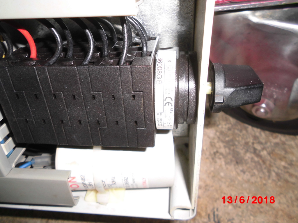

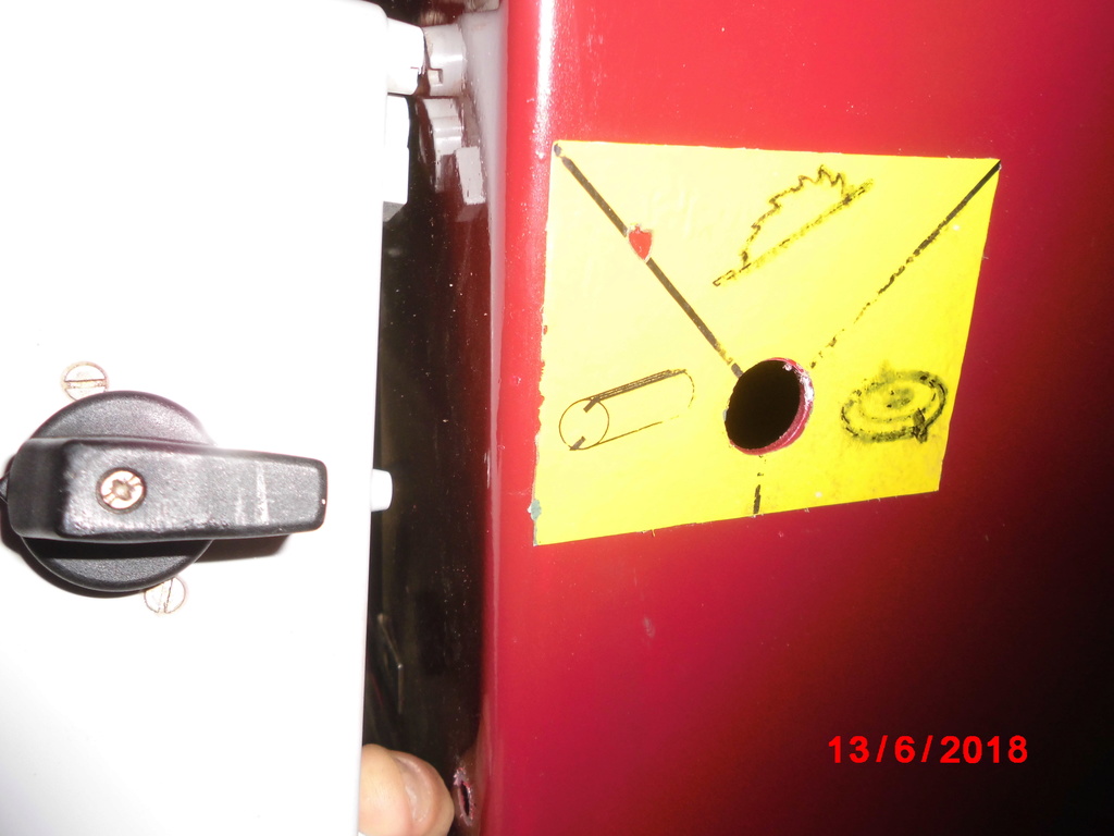

Ici le commutateur, dont je parle ( entouré en rouge) Probleme electrique, de nouveau... 87465f10
Le défaut , n est ni plus , ni moins , que , quand je positionne le commutateur sur la scie, c'est la dégauchisseuse qui démarre , à l' inverse , quand je mets sur dégau/rabot , là , c est la scie qui démarre...
J ' ai démonté le boitier electrique , je trouve le commutateur assez dur à tourne sur une position. Ca pourrait venir de là ??

Bonjour Bob,;
Ici deux photos du commutateur, comme je disais plus bas , j ' ai l'impression, qu'il y a l'une des trois positions, qui me semble plus difficile à tourner que les autres...
Probleme electrique, de nouveau... Cimg2411
Probleme electrique, de nouveau... Cimg2410

Message  James17 Mer 13 Juin 2018 - 14:13
As-tu essayé de le shunter ?
Si ça règle le problème, c’est qu’il faut changer le commutateur

Bonjour Bob,
Oui il y a bien deux commutateurs et aussi deux boutons d arrêt d urgence. Ici sur la photo entourée en rouge , tu peux en voir un sur la machine tout à droite.
Qui lui, gère uniquement la toupie, alors que le deuxième commutateur ( à l'opposé du premier ) lui gère dégau/rabot et scie
D ou vient le problème d' après toi ?

oze a écrit:Pourrais tu nous dire ce qui ne fonctionne pas et comment?
Bonjour Oze ,
Ce qu 'il ne fonctionne pas... alors , en gros j ai un commutateur trois positions, quand je le met sur dégauchisseuse , c ' est ma scie qui démarre à la place de la dégau !
Je ne sais vraiment plus quoi faire

Message  chado Ven 15 Juin 2018 - 8:23
Ta panne ne peut venir que de ton sélecteur.
La phase entre ta dégau et ta scie a été intervertie.
Chado

Message  le pat Ven 15 Juin 2018 - 9:23
donc si c'est inversé entre la scie et la degau , pour que la scie fonctionne il faut mettre le capot protecteur de la degau ?
et c'est trop court pour inverser les broches des 2 moteurs ?
si la broche de tes moteurs ont 5 fils ( phase , neutre , terre et  les 2 fils de protection thermique ) , c'est pas le bon schema

le pat a écrit:salut
Salut Pat ,
Je vais vérifier s il faut mettre le capot de protecteur de dégau et te dirait si oui ou non , la scie ne fonctionne qu avec ce dernier..
Non les fils ne sont pas trop court pour les inverser , j ai déjà essayé ça , mais pareil...
Pareil non, mais c est l ' inverse qui se passe
Je viens de vérifier , chaqu une de mes fiches comporte 6 fils , donc est ce le bon schéma ? ça serait cool non ?
