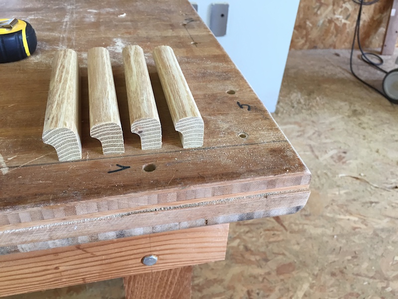

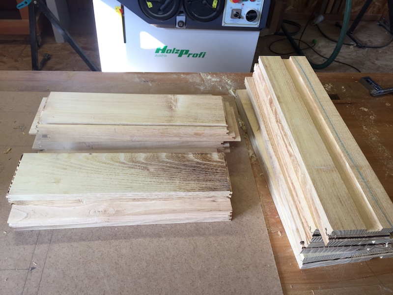

Alors puisqu'il le fallait, j'ai attaqué le caisson ce weekend. Toujours en robinier. Mais du coup, pas de fanfreluches, on va faire des panneaux qui pourront travailler tous dans le même sens. Comme ça, s'il y a du retrait, s'il y a de l'expansion, ça se verra pas.
Débit des bois.
Un peu chaotique, le robinier, je me méfie, on a toujours des surprises. Ce qui sera en trop servira pour l'armoire en gestation.
Un petit plan, échelle 1:1, quand même, pour éviter les noceries fatales.
collage des éléments du caisson
raclage de la colle
Je fais un saut chez Bourdignolles pour chercher des roulettes pas trop dégueu, on sait jamais, on peut avoir des surprises
j'ai trouvé ça, elles sont sympa, non ? Ca va bien avec le robinier.
Bon, donc, on fait les cotés, le fond, le dessus, et le panneau arrière, qui rappelle les traverses de la table
L'ensemble sera dominoté, histoire de faire comme les copains robinéristes. Et de pas s'emmerder.

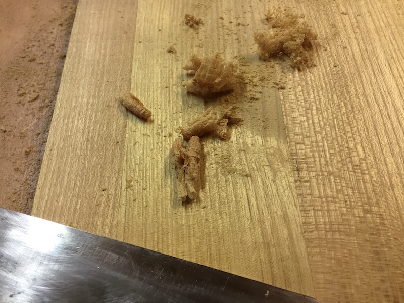

Je vous épargne les traçages divers, et m'arrêterai juste un instant sur la finition du plateau.
J'ai commencé à le finir (elle est bonne celle-là) au rabot. Il y avait un désaffleur de 4 ou 5/10e entre deux éléments. Donc, passage obligé au rabot.
Ouais, ça marche super bien ! Superbe finition... Mais ça va pas assez vite. j'avance un peu le fer... Et patatras ! J'arrache grave sur le contrefil. Là, c'est mort, même au racloir, j'en ai pour 2 heures.
Du coup, pour rattraper, je vais faire à la Rotex. 80, 120, 180... Et je me souviens d'une vidéo de FWW, où le mec arrive à faire un fini quasi vernis rien qu'à la ponceuse. Donc, je continue, 240, 320 et 400... Ouais, ça donne grave. Mais c'est long. Plus long qu'au racloir. Mais c'est aussi soyeux que la peau de m... Ah non ! pas d'allusion déplacée...
Bon, allez, on continue, parce que le ponçage, c'est pas trop ma tasse de thé. Quand il faut, il faut, mais pas trop quand même.

Finition grossière des cotés, pour enlever les désaffleurs entre les différents éléments.
A la lumière de mes déboires avec la finition au rabot sur le robinier (à la lumière du rabot, ah ! ah !), je vais y aller plus soft, au racloir, donc. Je commence par le racloir de chez Castor-merluche, qui fait les gros copeaux
et je continue avec le racloir Lie, qui est beaucoup plus fin et plus souple, et qui fait des copeaux plus fins, et surtout, qu'ils sont beaucoup plus beaux, puisque je l'ai payé plus cher.

Je m'arrête un peu sur le mode d'assemblage des tiroirs. J'ai fait ça à la fraise à tiroir, que j'avais acheté chez HMD, du temps de leur grandeur. Ben c'est quand même pas terrible. La prochaine fois, je fais des queues d'aronde à la main. Parce que finalement ça prend du temps à régler, que le résultat est vraiment pas top, et que finalement, c'est pas vraiment satisfaisant. Donc, quand je ferai mes prochains tiroirs, ce sera QA à la main. Ca va presque aussi vite. Rappelez-le moi, au cas où j'oublierais...
Il reste les fonds à faire, dans un morceau de tilleul trouvé au détour d'une petite promenade dans le stock.
Il faisait 30mm une fois raboté, pour des fonds en 8, avec l'épaisseur de la lame et de la voie, j'ai pu en faire que 2 par morceau, dommage, dommage...
L'assemblage des fonds
Et puisque j'ai commencé à poncer le plateau, je continuerai donc avec le ponçage des cotés. Pour le fond, je suis pas maso, donc je l'ignorerai, sans dédain, certes, parce que j'ai quand même un bon fond, mais faut quand même pas pousser mémère dans les orties.
Une fois les cotés raclés et agrémentés d'un petit ponçage 80/120/180 (je finirai jusqu'au 400 après), on passe au montage.

Tiens maintenant, pour mes abonnés chéris, les autres tant pis pour vous, je vous donne la recette de la poignée moissagaise en trois coup de cuiller, ou plutôt trois coups de défonceuse sous table.
1er coup, à la fraise arrondie, rayon de 6
Premier passage, et tac !
Deuxième et troisième passage à la fraise quart de rond rayon de 10,
et retac !
et te v'la nos quat' poignées :
