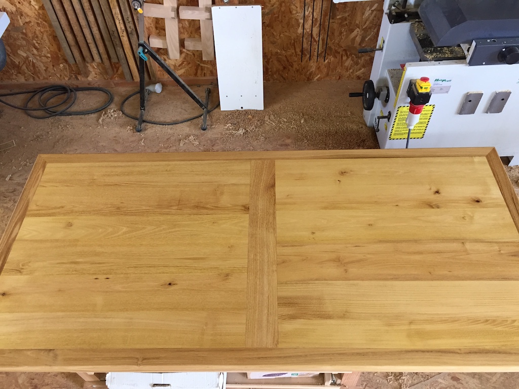

Message  sangten Sam 16 Juin 2018 - 22:21
bonsoir à tous
petite avancée. Plateau finito
Comme c'est un bois très nerveux et que je me suis pourri avec des contrefils, et des arrachages de bois, je n'ai pas trop bricolé au rabot.
Pas plus que je ne me suis attardé au racloir (bien que j'aie du y passer au moins 4 heures.
Du coup, j'ai fini à la ponceuse, 80, 120, 180 et 240.
Après ponçage et avant passage de 2 couches d'huile dure Biofa, pour ne pas la citer
Un autre bureau - Page 3 Img_6210
Et après passage de 2 couches dhuile dure.
Un autre bureau - Page 3 Img_6211
Après finition 2 couches d'huile, 1 couche d'huile de cire dure..
Et fin du plateau
Et maintenant, la suite...

Message  Scorpio Sam 16 Juin 2018 - 23:38
Bonsoir Alain,
beau boulot ! ,
la finition , c'est pas deux couches d'huile dure et une couche de cire dure Very Happy
C'est en tout cas comme ça que j'ai noté la TSF ( The Sangten Finition ) jesors
Messages : 2718
Un autre bureau - Page 3 Empty Re: Un autre bureau
Message  sangten Dim 17 Juin 2018 - 3:49
Tu as raison Philippe
J’ai rectifié : 2 couches d’huile dure et une de cire dure
