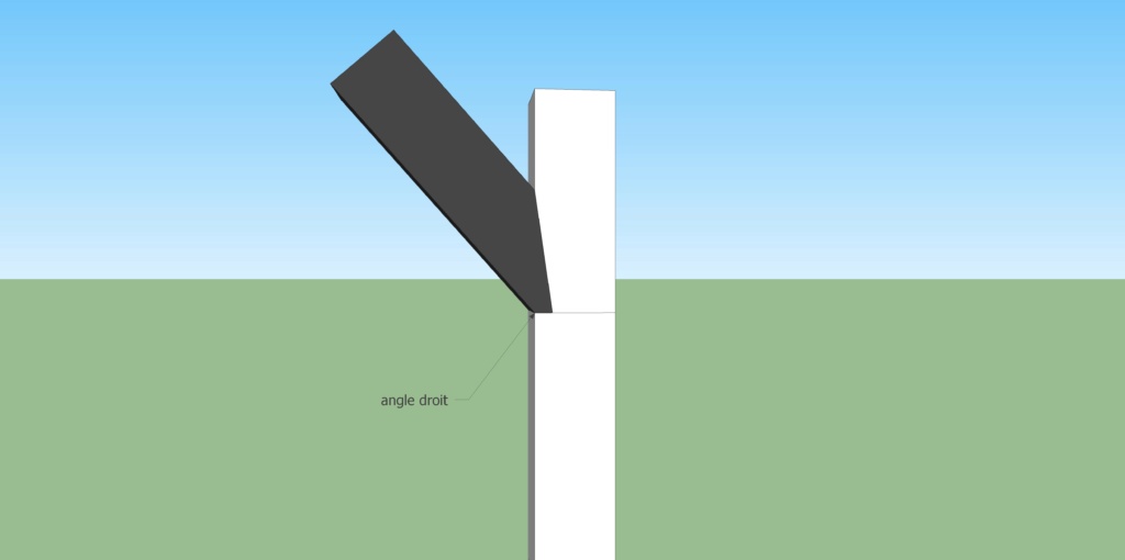

maintenant j'ai une question car j"ai poser mes poteaux et réaliser les solives du haut
mais j'ai une question concernant la fixation des poutres a 45° dans les angles
si en haut j'ai pas de soucis vu qu'elle va être visser entre deux solives
c'est la fixation sur le poteau ou je m'interroge
car plusieurs solutions se pose à moi mais je ne voudrai pas quelque chose de compliquer
mais qui tienne quand même très bien dans le temps
je vous quelques exemples que je vois mais il y en à peut-être d'autres
tenon mortaise
par vis
et le dernier par emboitement si on appel cela comme ca ce que je ne suis pas sur du tout
j'ai penser également au domino également assez large mais bon
j'attend vos avis eclairés sur la question

Ce qu'il te faut faire a cet endroit c'est un embrevement.
Soit simple. Soit avec un tenon.
Tu as des images là.
la partie en appui (en bout) est en theorie dans la bissectrice de l'angle,
mais pour plus de facilité tu peux la faire d'equerre au poteau
dans la realité ton lien va etre moins large que ton poteau, tu devrais avoir un truc comme ça (exemple d'un embrevement sans tenon. mais tu peux en faire un !)
Ces assemblages reprennent la charge mieux qu'un simple tenon....
pour le tailler, fais toi une cale "à la pente", et ca se fait tres bien..

Mais pourquoi le lien serai moins large que mon poteau
vu que j'utilise la même largeur que celui-ci pour rester dans l'alignement esthétique
donc en fait ils ont tous la même cote 90X90
et qu'appel tu une cale à la pente, excuse mon ignorance totale sur le sujet

Si tes bois font tous la même largeur, c'est encore plus simple tu peux faire ton embrevement tres simplement à la scie (une bonne egoïne) s'il est sans tenon.
le top c'est de faire un petit désabout sur ton lien, comme ça :
c'est joli et ca evite d'avoir a realiser un assemblage absolument parfait d'un point de vue esthetique car si ton desabout fait 14mm au lieu de 16, personne ne s'en rend compte alors que si tu as 2 mm de desafleur, ça fait moche...
Une cale à la pente (c'est moi qui appelle ça comme ça, hein...) c'est un truc comme ça :
ELLE TE PERMET DE GUIDER la planche de ton ébauchoir (ciseau a bois de charpentier tout metal, un peu large, entre 30 et 50mm). ca aide à faire l'entaille correctement..;

pour ton questionnement,tout simple et solide,tenon mortaise,ou embrèvement simple ou avec tenon,et je rajouterais des chevilles en bois,et comme montré sur les photos de l'abri,c'est du solide,en plus, la touche esthétique avec les chevilles

juste une dernière question
ton embrevement pour un poteau 90x90
tu rentre de combien en profondeur
je comprend mieux maintenant
- Messages : 5994
Re: Abri Barbecue
A vue de nez je dirais 25mm...

par apport au croquis de Fred avec la cale je dirais 20mm
sinon si tu veut partir sur un assemblage classique tenons mortaises chevillés, voila comment je vois le profil avec un tenon epais de 40 mm et 25 mm d'épaulement

Petite remarque pour Christian : si tu fait un tenon comme tu l'image ci-dessus (assemblage bien assez costaud, hein, meme si l'embrevement reprend sans doute plus de charge, et est plus indispensable sur un assemblage type arbalétrier/entrait non moisé), la mortaise n'a pas besoin d'avoir la forme du tenon, dans sa partie biaise. y'a pas de contrainte sur cette zone la, donc pas la peine de faire un truc qui soit ajusté à la pente. A la limite,elle peut etre d'equerre au poteau, si elle est faite la machine par exemple... Enfin je crois. Que ceux qui savent infirment ou confirment !
Bien cordialement,
PS si tu pars sur la solution tenon, soigne bien tes epaulements et tâche de faire en sorte qu'ils soient bien en appui tous les deux, pour une bonne reprise de l'effort
Toi tu n'es pas un partisan du désabout ?
Bien cordialement,

un embrevement n'est pas forcement plus simple a realiser qu'un tenon/mortaise, à cause des biais. Et comme en plus, souvent on fait les deux, pour une meilleure tenue laterale, tenon+ embrevement... Donc bon, ca rajoute un peu de taille. Perso, c'est ce genre de truc que j'aime faire en charpente donc je ne vois pas ça comme une contrainte mais comme un plaisir (qui devient rare, avec l'avenement de la taille numérique).
cordialement,
ps a relire ton avant dernier message, tu as raison on avait deja parlé embrevement en page 1/2.. Y'avait une photo (simple) et un schema (avec tenon) tres explicites !!! Christian, tu nous fait radoter !!

re...............merci Fred pour les explications,je peux me tromper,mais l'embrèvement serait le plus simple,juste des traits de scies en respectant les bons angles,comme ici

Donc apres réflexion je part sur ca
et sur la photo de KOKO on vois bien également une vis ou tire fond en travers
ce qui doit solidifier le tout
mais je mettrai peut-être un tenon je vais voir
en tout cas c'est partit

oui quand l'embrevement est traversant (bois de meme largeur) il faut absolument empecher les mouvements lateraux. Vis, tire-fonds, tenons...
