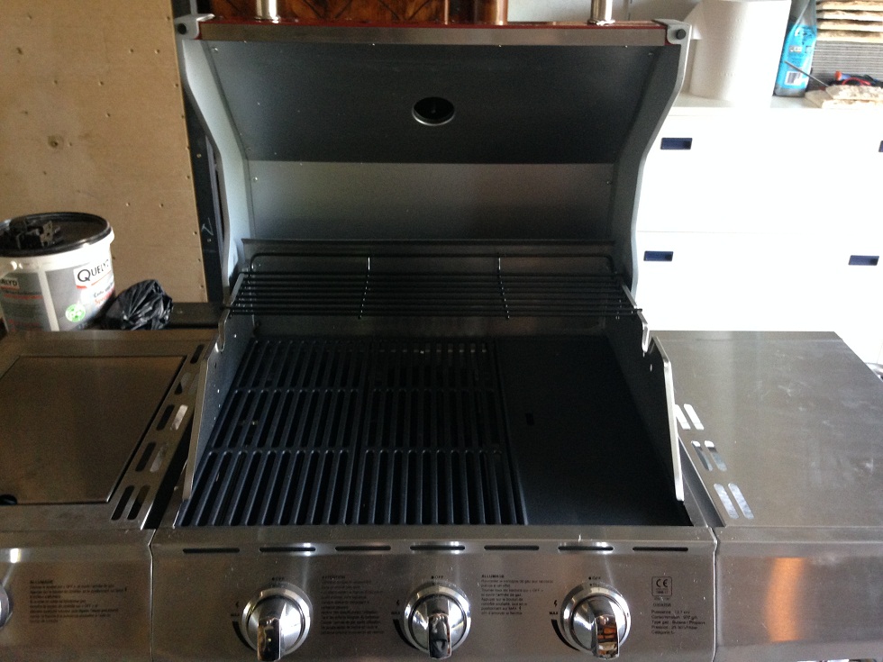

D'ailleurs le barbecue est arrivé hier matin et monter hier après-midi
Abri Barbecue - Page 3 Img_2811
Abri Barbecue - Page 3 Img_2810
Voili Voila Very Happy
Amicalement  Christian

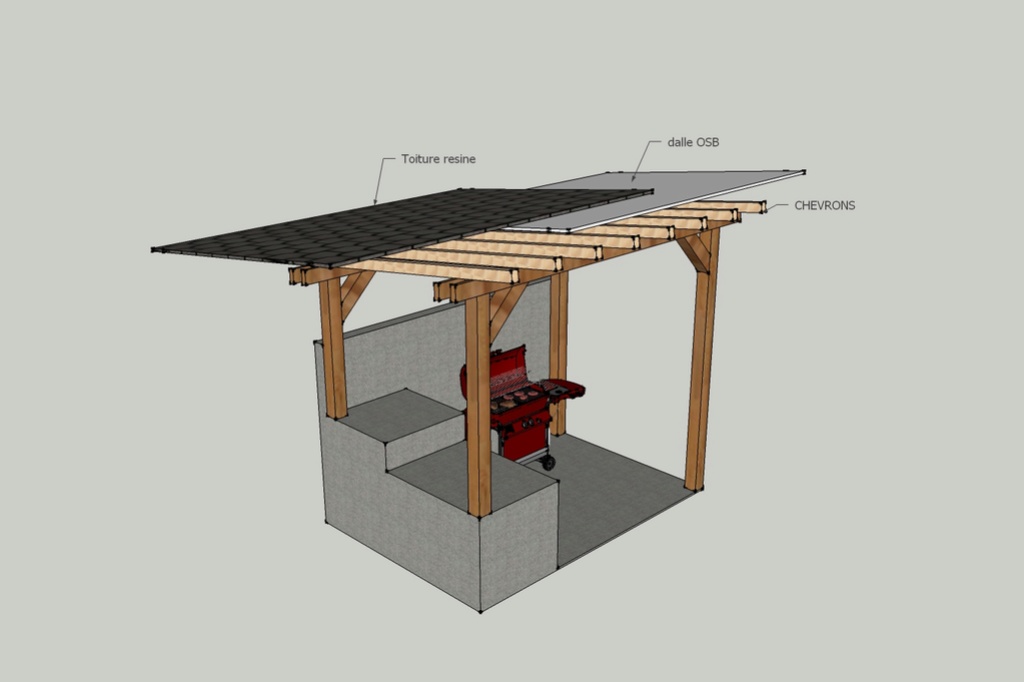

Bon voila à quoi va ressembler mon abri barbecue
Abri Barbecue - Page 3 Barbec10
Maintenant reste à choisir la toiture
tuile, toles, ardoise ou SHINGLE
mais qui dit shingle dit plaques OSB3 en dessous
votre avis serai le bienvenu cheers
Messages : 5994

Message  Vénète56 Mer Juin 13 2018, 06:54
Tu peux mettre simplement de la volige (moins chère?)

Message  pompom37 Mer Juin 13 2018, 08:06
Bonjour Vincent et Venète
Content de ton retour, j'espère que ton séjour c'est bien passer
pour en profiter pas de soucis tu sais très bien que m'a porte t'es grande ouverte Very Happy
oui pour la volige mais tu la met ou exactement, à la place des chevrons scratch

Message  niaproun Mer Juin 13 2018, 08:31
pompom37 a écrit:Bonjour Vincent et Venète
SUR les chevrons. A la place de l'osb
Un conseil, si tu en prends un peu plus, garde les plus belles.Et laisse bien sécher, on à alors du bon 10/12 après rabotage bien utile et pas cher pour pas mal de choses.

Message  ricoud Mer Juin 13 2018, 09:17
Il faudrait contre venté d'avant en arrière? non?
Soit avec des contreventement (comme tu as mis sur les coté)
soit en fixant tes poteaux arrière au mur (ce que j'ai fait sur l'abris BBQ des bo-parents.)
Messages : 1491

Message  jcl Mer Juin 13 2018, 09:33
Pour la couverture, panneaux tole imitation tuiles, certainement le plus rapide à placer et probablement le plus économique.
selon les dimensions du toit , une seule panne intermédiaire ou deux.

Message  pompom37 Mer Juin 13 2018, 10:48
Merci pour vos réponses Very Happy
donc je remplace l'OSB par des voliges de quelle largeur car j'en trouve dans toutes les largeurs Very Happy
et je couvre tout le toit avec ca scratch
autrement 4 planches d'OSB et c'est tout bon fixer sur les chevrons
faut-il mettre un par pluie ou pas avant de mettre le shingle
ou tôles imitation tuiles, le toit fait 2m80X 2m donc je ne pense pas avoir besoin
de pannes intermédiaire au vu du nombres de chevrons
en ce qui concerne la prise au vent sur les cotés je vais certainement fermer mais à clair voie en douglas
mais rien n'empêche de fixer les poteau sur le mur
de toute facon je vais allez au moins cher pour la couverture et le plus facile à poser Very Happy

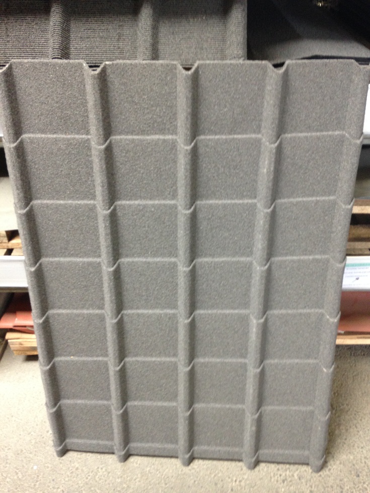

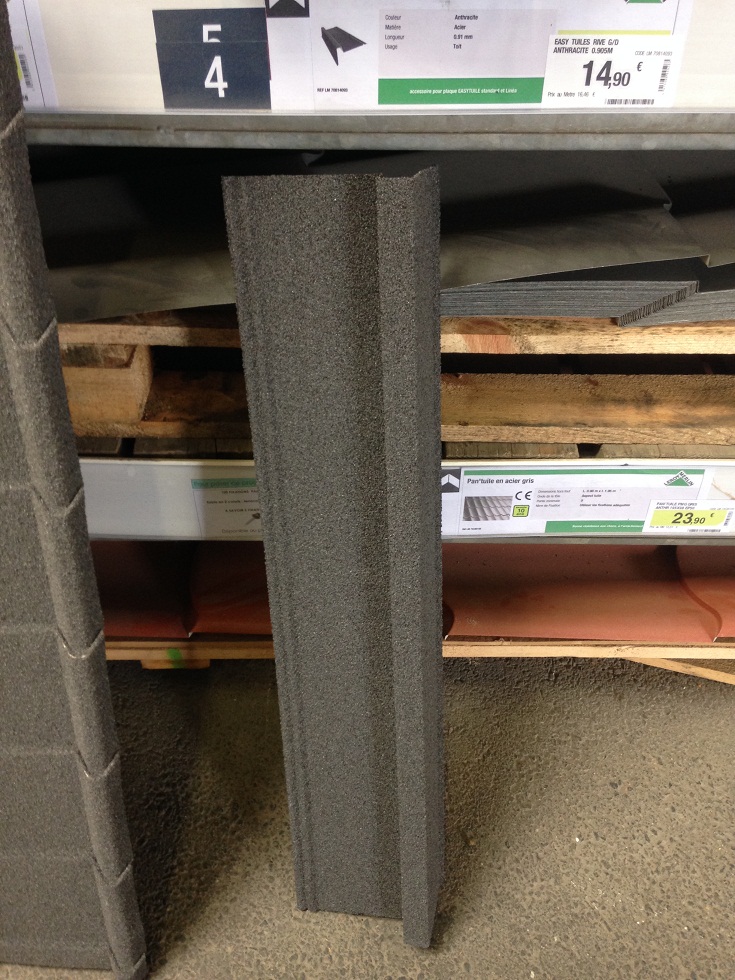

Message  jcl Mer Juin 13 2018, 18:08
Pour les panneaux tuile: 5Kg /m2
Longueur auchoix par ex 2.3m largeur utile 1.1m .
Les chevrons doivent être espacés de 35 cm et perpendiculaire à ceux que tu as prévus ou bien rayonner au dessus des chevrons .
Prix indicatif pour 2.3m de long : 35 Euros

Message  pompom37 Mer Juin 13 2018, 21:29
Merci pour vos renseignements qui vont m'aider n'y connaissant rien en toiture et charpente What a Face
Voila en fait à quoi je pensais
Abri Barbecue - Page 3 Barbec11
la toiture en plaque est comme celle-ci avec les rives
pensez-vous que ca va aller
