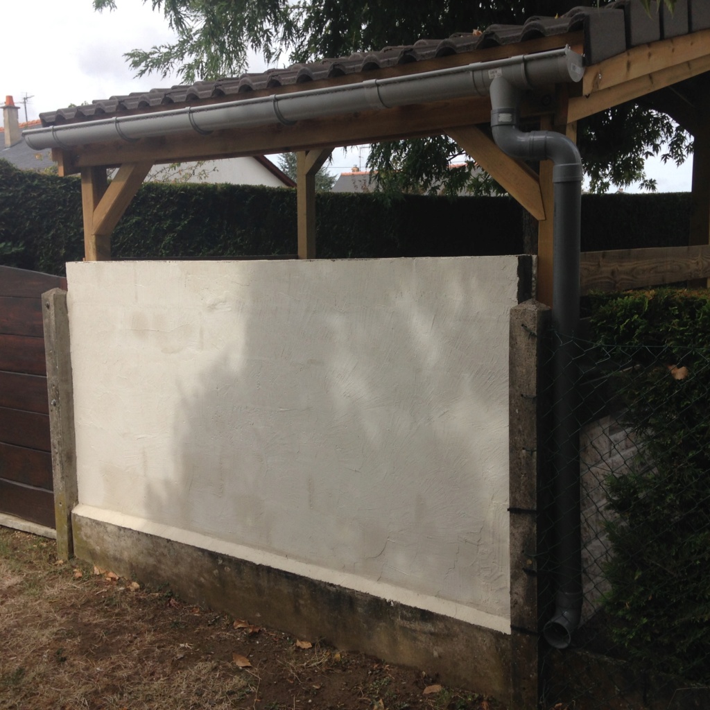

voila c'est pratiquement fini après les joints sur les plaques et le carrelage et installation
du barbecue et de la plancha  Very Happy
Abri Barbecue - Page 8 1510
Abri Barbecue - Page 8 1610
Abri Barbecue - Page 8 1710
quelques modifications suite à vos conseils donc j'ai raccourcis les chevrons et couper les pannes
ensuite pose d'une gouttière qui se déverse dans le champ derrière
il me reste à passer une pliolite sur le mur
Abri Barbecue - Page 8 1810
Abri Barbecue - Page 8 1910
Abri Barbecue - Page 8 2010
et pour terminer j'ai coller des petit carré en alu sur le bous des chevrons sur le devant
il me reste quelques joints à finir
mais bon on l'a déjà inaugurer  cheers
Abri Barbecue - Page 8 2110
d'ailleurs après la pluie de ce matin je me suis aperçu que la pluie passait par l'arrière
donc je vais mettre également trois planches pour éviter cela
voila pour cet abri
ce fut long trop long à mon gout, environ 2 mois et demi mais j'ai bosser à mon rythme avec une sciatique au cervicale
mais je voulais que ça avance
maintenant repos pendant un mois
de toute façon j'ai pas le choix
si vous avez des questions n'hésitez pas cheers

Message  Guilhèlmus Ven 21 Sep 2018 - 16:25
Zioup,
Bravo c'est beau !
Il ne te reste plus qu'à faire un cachebouteille2gaz et cela sera parfait !
En tous cas, c'est du raffiné. Du pompom en somme dans l'Indre. Pas mièvre Nièvre du tout.

Je mettrai un joli lambris pour cacher le dessous des tuiles

A priori il ne devrait pas mettre de lambris, car il eut éte plus simple de poser les tuiles sur voliges.
Du moins selon mon avis Very Happy

niaproun tu a raison pas de lambris sinon j'aurai mis des tuiles sur voliges comme tu le dit
pour les cotés oui je pense du pignolage c'est bien le mot

Une bien belle réalisation que tu as faite là. C'est propre, très propre.
Le temps passé n'est pas très important au regard du temps durant lequel vous allez pouvoir en profiter.
Je regrette juste le manque de déport du toit, pour la pérennité dans le temps. Mais bon, maintenant le sort en est jeté.
