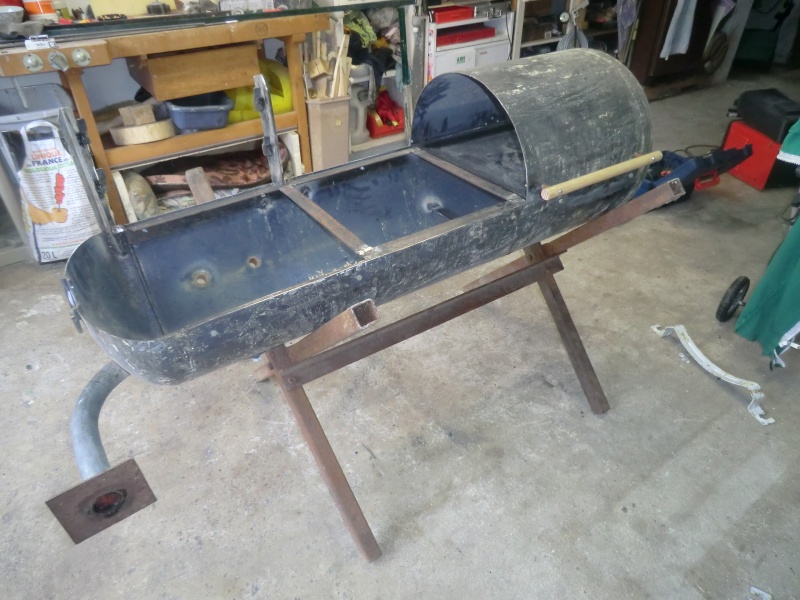

Salut les bricolos voici comme promis sur ma présentation ma dernière réalisation, un barbecue pour mon association. La mairie avait un demi tonneau de 200l coupé sur la longueur mais il était tout pourri. J'ai donc entrepris de couper en deux sur la longueur un ballon d'eau chaude de 200l car la tôle est plus épaisse, le revêtement à l'intérieur est anti corrosif (on verra s'il tient à la chaleur) Trois zones de chauffe différentes, bref voici l'engin en photo, désolé de ne pas en avoir du début de la réalisation je n'étais pas encore inscrits sur le fofo...
BARBECUE ASOCIATIF Cimg3210
BARBECUE ASOCIATIF Cimg3211
BARBECUE ASOCIATIF Cimg3212
tube de ventilation dans le fond, il me manque juste la soufflerie
BARBECUE ASOCIATIF Cimg3213
Première chauffe pour voir comment l'engin se comporte, les grilles de four se déforme je vais devoir les renforcer et la desserte éclate avec la chaleur je vais la réduire et la reculer. Il n'y a plus qu'un coup de ponseuse et peinture haute température pour éviter la rouille sur l'extérieur

J'aime beaucoup ton barbecue, très bien réalisé et bien étudié avec ses trois zones de cuisson Smile

bien fait, cela change du sempiternel tonneau qui tombe en ruine après 2 barbecs.
la ventilation basse, sans ventilo, c'est efficace ?

Sinon j'ai trouvé surprenant la ventilation sans soufflerie bricoleux, j'ai allumé facilement le feu et il à tenu jusqu'à ce qu'il n'y plus rien à bruler. Je devrais installé une soufflerie manuelle de forge car on peut contrôler le débit d'air facilement.
