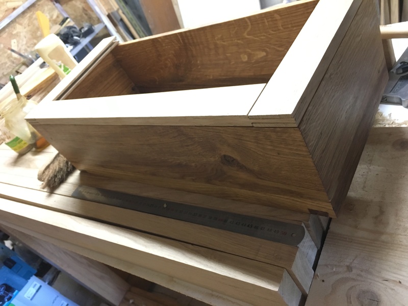

bonjour à tous,
Salut Christian, j’espère que tu vas bien.
l'huile, je la mélange avec de l'essence de térébenthine, 50/50 pour le premier passage, puis 80/20 pour les deux suivants, et enfin pure pour le 4 eme ( et les autres si nécessaire).
là j'ai du en faire 6, des passages, tellement le bois boit !
mais le résultat me convient, je trouve le bois beau, et je suis agréablement surpris par le maillage, pour des chutes, je suis bien tombé.
je peux maintenant attaquer la porte,
je dois reprendre un à un tous mes tenons,
à la main, c'est la première fois que j'en fais des comme ça, et ça prend beaucoup plus de temps que je ne l'imaginai, de tous reprendre aux ciseaux et aux rabots.
à ce stade , je suis tombé en panne... de batterie sur le téléphone !
j'ai donc continué un moment , mais sans photo.
Comme il était déjà tard, vous n'avez pas manqué grand chose, j'ai juste fini d'ajuster tous les tenons et fais un montage à blanc, nickel.
j'ai également collé le panneau central,
la suite une prochaine fois,

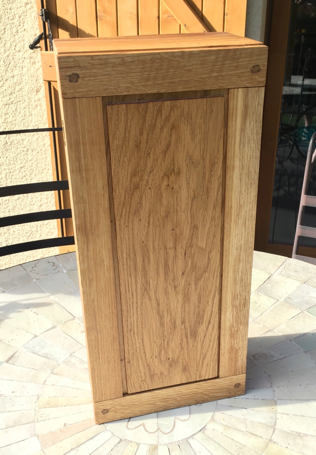

bonjour à tous,
j'ai eu le temps de finir mon armoire ce weekend,
un dernier passage d'huile de lin
porte ouverte,
et porte fermée.
la porte tient bien avec les deux aimants , il ne reste plus qu'à allez la poser.
je vous ferai une photo en situation,
à bientôt,

Re: Armoire éclectique
Bravo.
Tu devrais équilibrer les jours de la plate bande de ta porte, ce serai super classe ainsi.
