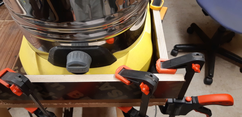

re..............bon ,petite continuation entre d'autres bricoles,à un moment,j'avais pensé prendre un plateau d'une table en choucroute pour faire le chariot de mon Taz,puis me suis ravisé (l'avenir me dira si j'ai bien fait ou non What a Face ),j'ai donc pris un morceau de contre plaqué marin,
ils seront l'un à côté de l'autre,"groupires" qu'il avait dit le Fritz Helmouth Very Happy
Mon futur " TAZ " (autrement dit,un cyclône pour l'aspi) - Page 3 20200793
le fond est coupé en partie,et les côtés aussi,me reste à définir l'espace que je vais laisser entre les deux,
Mon futur " TAZ " (autrement dit,un cyclône pour l'aspi) - Page 3 20200794
concernant les roulettes,j'ai bien enlevé celles de l'aspi,par contre je ne les mettrais pas sous le chariot,je préfère prendre les mêmes que j'ai mis récemment sur la SAR,dont deux avec frein,je pense que ce sera nettement mieux qu'un truc qui risque de se balader partout tout seul What a Face
Mon futur " TAZ " (autrement dit,un cyclône pour l'aspi) - Page 3 20200795
comme il aura déjà une ceinture,on essayera de lui mettre peut être aussi des bretelles  tongue
Mon futur " TAZ " (autrement dit,un cyclône pour l'aspi) - Page 3 20200796
et pour la soupape,j'ai mis la main sur un petit ressort qui devrait faire l'affaire,

Message  KOKO 57 Mer 24 Juin 2020 - 23:03
re...........bon ben,n'ayant aucun avis de votre part,j'ai continué mes délires pour la customisation du chariot de mon Taz tongue
j'ai d'abord fixé les deux montants arrière,
Mon futur " TAZ " (autrement dit,un cyclône pour l'aspi) - Page 3 20200840
puis une traverse horizontale en haut des deux montants,
Mon futur " TAZ " (autrement dit,un cyclône pour l'aspi) - Page 3 20200841
le bidon ne pourra plus se bidonner,j'y mettrais encore une sangle autour,ainsi y pourra plus se barrer,
Mon futur " TAZ " (autrement dit,un cyclône pour l'aspi) - Page 3 20200842
et en guise de traverse diagonale,de l'arrière à l'avant,y me restait des planches de récupe,petit essai en place,ça va le faire,
Mon futur " TAZ " (autrement dit,un cyclône pour l'aspi) - Page 3 20200843
on raccourcit un peu,mise en place pour perçage à l'avant,
Mon futur " TAZ " (autrement dit,un cyclône pour l'aspi) - Page 3 20200844
et vla un côté de fait,ça me plait bien Very Happy
Mon futur " TAZ " (autrement dit,un cyclône pour l'aspi) - Page 3 20200845
encore l'autre côté,et une ou deux cales au fond pour l'aspi,et on sera presque bon,
Mon futur " TAZ " (autrement dit,un cyclône pour l'aspi) - Page 3 20200846
