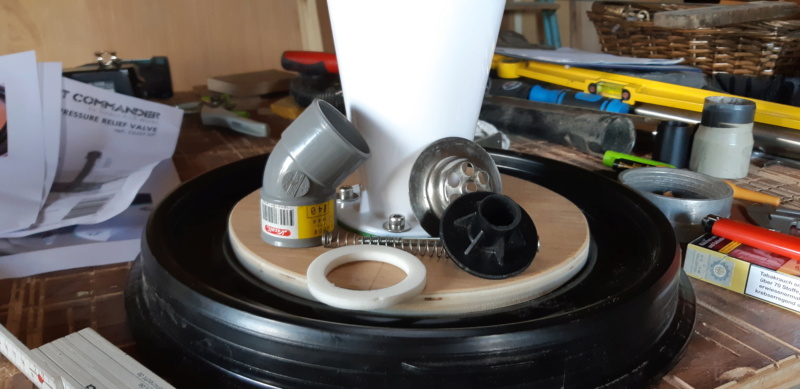

re.............bon vla les photos,quelques éléments de départ,
un essai,après avoir coupé un bout,mais bof,
le dessous,
puis finalement,j'ais pris un manchon,diamètre 45mm,
le futur dessus,
puis je fais un trou de 45mm à travers les deux disques de cp de 14mm,
puis j'ai percé le bidule d'évier,pour le fixer sur le disque de cp du dessus,
vue de dessous,
puis j'ai d'abord juste branché le tuyau noir,gros diamètre, venant de l'aspi sur l'entrée verticale du cyclone,et fait un premier test,en bouchant légèrement l'entrée horizontale avec ma main,ça fonctionnait,je voyais le ressort se comprimer,me suis dit,cool
puis j'ai alors branché le second tuyau,le vert,petit diamètre,sur l'entrée horizontale du cyclone,et remis en route,ben là,d'entrée de jeu,ce n'était plus la même chanson ,entrée d'air par la soupape ,j'ai alors changé le ressort,c'était mieux,mais en bouchant le tuyau vert à la main,j'ai vu le bidon qui a commencé à rentrer
de suite arrêt de l'aspi,petite modification,nouvel essai,et là,j'ai décidé d'aspirer de la poussière de ponçage,j'avais un sceau plein,au début tout allait bien,puis le bruit à changé
j'arrête tout,et là je regarde en premier la cuve de l'aspi (aspi un peu chaud),ben beaucoup de poussière,
je regarde dans le bidon,presque rien du tout dedans,bon ,faut dire que j'ai été peut être un peu gourmand en aspirant les poussières dans le sceau,et rapide ,et là,il était 22h,j'ai donc déposé les armes,un peu dépité sur le coup
à mon avis,ça doit fonctionner différemment selon qu'on y mette un tuyau de petit diamètre,ou de gros diamètre,bref,pas glop cette histoire

Salut Dagda............tiens,tu tombes bien toi ,chez toi,comment tu t'en es sortis avec cette histoire
mes autos analyses ,à mon avis,ce n'est pas la même chanson selon que tu prennes un tuyau de faible diamètre par rapport à un de diamètre plus épais (pour le branchement sur les machines portatives),
hier j'ai pris une vis sur laquelle je n'avais qu'une faible possibilité de réglage du ressort,vais remplacer cette vis par une tige filetée déjà,
ça me permettra de fixer correctement le fond de la soupape (fond que je dois aussi changer pour un plastique plus dur,l'autre est un peu mou),avec un écrou de chaque côté du fond de soupape,
mettre un système pour que la future tige filetée reste bien dans un axe vertical,là elle peut se dandiner un peu,
j'aurais aussi du faire varier la puissance de l'aspi,j'étais à fond (le mettre à fond peut être qu'avec un tuyau de fort diamètre ),
bref,encore des améliorations et des essais en vue,mais y a pas à tortiller du luc pour chier droit,vais quand même pas péter une durite juste pour une petite soupape,non mais,je l'aurais un jour

Pour le moment, je réduit la puissance de l'aspirateur. Si je fait en sorte que la soupape ne s'ouvre pas avec l'aspi à fond sans tuyau à la sortie du Dust, le bidon bouge presque pas.
Si je mets un tuyau de 36mm il commence à se contracter.
Et avec le tuyau de 27/22 là il s'écroule.
Si je relâche la soupape, de l'air rentre par celle-ci et la poussière va dans l'aspirateur (le bidon arrive quand même à s'enfoncer quand la soupape s'ouvre).
Donc le bidon n'est pas assez costaud. Je vais le renforcer par l'extérieur avec des cerclage en bois visser par l'intérieur.
Dagda- complétement accro
- Messages : 797
Points : 834
Re: Mon futur " TAZ " (autrement dit,un cyclône pour l'aspi)
Dagda a écrit:Oui mais si ton bidon n'encaisse que 20kpa tu n'exploitera pas tout le potentiel de l'aspi.
Donc il faut renforcer le bidon. Enfin c'est ce que je pense.
Ben non.
Ton bidon, il pourrait même être en papier mâché. C'est la soupape qui gère la surpression, mais ça, c'est uniquement en cas de colmatage du tuyau. Si le tuyau fonctionne correctement, outre la résistance qu'il oppose à l'aspi, la perte de charge, quoi, qui effectivement correspond à un colmatage plus ou moins grand, en fonction de sa qualité, tu n'as pas à te soucier du bidon. Il s'en fout le bidon. Il ne bougera que lorsque la résistance du tuyau sera plus grande que sa résistance à lui. Mais si tu as une soupape qui s'ouvre avant que le bidon pête, le bidon, il s'en fout toujours. Je suis clair ?
C'est pour ça que les tuyaux doivent être les plus lisses possibles.
Edit : entre temps dagda a posté. C'est exactement ce que je viens d'écrire, ton tuyau a trop de perte de charge par rapport au bidon. Renforcer le bidon est une chose, trouver un tuyau avec une perte de charge moins grande est plus important. Parce que tout ce qui est perdu en puissance dans le tuyau est perdu en puissance d'aspiration.
Une autre chose :
la perte de charge est proportionnelle au carré de la différence de diamètre. Donc si tu réduis le tuyau de moitié, tu quadruples la perte de charge. C'est pour ça qu'il faut privilégier, dans la mesure du possible, du gros tuyau, et/ou des liaisons courtes.
Par ailleurs, plus l'aspi fait des efforts, outre la perte d'efficacité en aspiration, plus la durée de vie du moteur raccourcit.
edit bis : j'ai le même bidon que toi, et depuis qu'il y a la soupape, 5 ou 7 ans, je sais plus, je n'ai jamais plus eu de problème, avec un aspi de 23 kPa.
- Messages : 15098
KOKO, ne penses-tu pas avoir récupérer beaucoup de poussiere dans l'aspi simplement parce que ta soupape ne s'est pas bien refermée lors de tes essais. Ce que j'appelle mal fermée c'est "pas bien assisse sur la circonférence complete ??? regarde bien la version à imprimer, la soupape est imprimée avec des "coulissants" pour ne pas qu'elle se mette de travers !
Me trompe-je ?
Dans la foulée, en ce qui concerne le cyclone, je trouve que le point faible "mecanique" est la base et la partie supérieure qui "souffre" du bras de levier lorsqu'on "tire" sur le tuyau ... et manifestement plusieurs sur le forum ont été obligé de les coller et les recoller suite a ce problème !
En dessinant le coude pour l'aspiration, je me suis dis que ce serait bien de joindre l'utile à l'agréable en créant le coude avec un dispositif de renforcement du cyclone ! c-a-d le maintien "bien vertical" du cyclone (3 tiges filletées au plus juste du diam sup) tout en intégrant le coude avec, pour lui aussi, un renforcement.
J'ai dessiné ceci vite fait ... vous en pensez quoi ? bien envie de l'imprimer et l'essayer chez moi !
Me trompe-je ?
