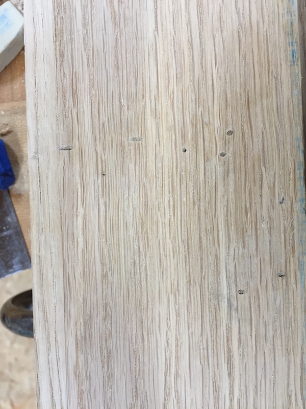

Ah tiens, je rouvre le sujet du remplissage des trous de vrillettes.
J'ai essayé 2 méthodes différentes :
1/ la première, c'est notre ami Paul Sellers qui nous l'a montrée. Mélange de colle Titebond et poudre de ponçage :
et la deuxième, Losung et poudre de ponçage.
Après avoir passé le vernis, on voit quasiment pas le mélange Losung/ponçage, alors que l'autre, c'est pas terrible.
Comme quoi, les gourous, c'est bien, l'expérience personnelle, c'est mieux. C'est pas la première fois que je m'en rends compte.

bonjour sangten et bonne année.
le panneau bas et dans le mauvais sens, les fibres du bois retiennent l’eau.(éventuellement risque de s'ouvrir au niveau des assemblages)
il y a un sens pour la position des chevilles qu'elles soient en fer ou bois.sangten a écrit:J'avais eu quelques remontrances de puristes la dernière fois, et je pense que ça va continuer. C'est justement le jour de sortir les parapluies...

salut Bill
Bonne année à toi aussi. J'ai bien fait de prévoir le parapluie, je t'attendais.
Bon, alors, les chevilles :
Y-a-t il une vraie raison pour laquelle tu les positionnes dans l'autre sens ? Parce que si c'est juste esthétique, je les ai justement positionnée comme ça parce que ça me plait plus. Maintenant si il y a une raison technique...
le panneau bas, tu me l'avais dit pour la première, mais je continue dans l'erreur par souci de cohérence.

J'aime bien quand tu continues dans l'erreur par cohérence. J'en suis tout à fait capable moi aussi
Pour la position des chevilles, il doit y avoir une raison de résistance mécanique, c'est pourquoi, quand je colle comme tu as l'air de le faire, je ne mets qu'une seule cheville pour ne pas risquer de me tromper ; j'ai bien archivé dans un coin la position idéale des chevilles, mais mon rangement est tellement bien fait que je ne retrouve le papier qu'à la fin du montage.

Bonjour.
Eh ben, moi itou, l'explication technique de la position des chevilles m'intéresse .
Je suppose que c'est important quand on ne met pas de colle ? Car une fois collé, cela ne devrait plus bouger ... Je dis une connerie ... ?
Attention, je prépare mon parapluie moi aussi (enfin, celui de mon épouse, je n'en ai pas) .
