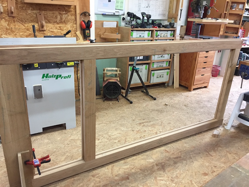

Message  sangten Jeu 12 Avr 2018 - 22:22
bonsoir à tous.
Je n'en suis pas encore à 18 pages, mais je me soigne.
Avancées du jour
Brice, comme les feuillures étaient déjà poussées quand tes outils sont arrivés, pour cette série, je vais continuer comme ça. Mais pour la fenêtre du bureau, va falloir que je me jette à l'eau, pour le jet d'eau. Tiens, le jet d'eau, faut pas que je l'oublie çuila.
A propos d'eau, ça a séché. Je suis très content de mon seuil antidérapant. Ca change des seuils tout lisses. Finalement j'aurai du tout faire le même jour, j'aurais tout le seuil antidérapant. Dommâââge...
Bon, j'ai pas fait de photos pour les mortaises et les tenons. Ils sont balaises. Ah, oui, comment on écrit en écriture inclusive pour les tenons et mortaises ? Ils.elles sont balaises ?
Ils sont moignons le tenons, elles sont balaises les mortaises ! sur l'air des chapeaux ronds. Ca va faire plaisir dans les côtes d'Armor...
Dans les outils acquis de Brice, il y avait ce porte outil pour faire les chanfreins qui m'a fait de l'oeil. Je vous préviens quand même vous penchez pas trop sur la toupie quand un porte outil vous fait de l'oeil. Ca peut vite devenir douloureux !
Alors, le voilà, le porte outil sympa. Avec ça, on fait de jolis petits chanfreins
Extension de mon atelier. Les portes de la façade - Page 10 Img_5625
que voilou (sur le montant, à gauche pour ceux qui suivent)
Extension de mon atelier. Les portes de la façade - Page 10 Img_5627
Ouais, mais du coup, pour faire l'assemblage, il faut faire un contre profil, ma bonne dame. Et le contreprofil, je suis sans doute un gros naze, mais je l'ai pas Sad
Alors, va falloir se les taper à la main les contre profils. Allez, on s'y met...
Et on y va. J'aime bien ces ciseaux japonais que Renaud m'a fait acheter il y a quelques années. Fichtre, ça coupe. Et ça tient bien l'affutage.
Extension de mon atelier. Les portes de la façade - Page 10 Img_5628
Extension de mon atelier. Les portes de la façade - Page 10 Img_5629
Bon, y en a que 6 par porte, c'est pas la mer Iroise à boire. Mais quand même ce chêne piqué, il est put**n de dur !
Un petit coup d'essai à blanc pour voir si ça s'emboite correct
Extension de mon atelier. Les portes de la façade - Page 10 Img_5630
Extension de mon atelier. Les portes de la façade - Page 10 Img_5631
ca colle pas mal.
Bon du coup, un assemblage à blanc de la porte, sans le panneau
Extension de mon atelier. Les portes de la façade - Page 10 Img_5632
Oh pistache, que c'est lourd !
Du coup, il y a un truc qui m'intrigue. L'espace du vitrage, même conforme aux plans me paraît un peu grand en réalité. Bon, je vais vérifier sur les fenêtres. Oui, les amis, faut pas toujours se fier aux plans. Sur le plan 1,65, et en vrai 1,42. 23cm de différence, ça se serait sérieusement vu sur la façade.
Donc je vais refaire les mortaises de la traverse du milieu. C'est comme le planeur de Pili, il faut alléger au maximum.
Quinze ou vingt minutes plus tard, on réassemble
Extension de mon atelier. Les portes de la façade - Page 10 Img_5633
Ca colle mieux. Allez, on va casser la croute. Salut.
