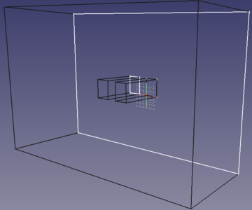

Je me suis donc mis à FreeCAD hier. J'ai eu le temps de visionner les 3 premiers tuto et  c'est déjà très bien pour les principes de base.
En revanche je n'ai pas vu ou pas mémorisé la commande permettant de définir la taille de l'espace de travail couvert par la grille. J'arrive à changer le pas de la grille dans les préférences ou dans le projet en cours. Mais mon objet principal fait 2450 mm de long et l'écran n'affiche la grille que sur un tout petit espace au milieu.
Aide grille FreeCAD Captur10
Merci d'avance pour votre aide.

Message  franck67530 Mar 6 Mar 2018 - 12:13
c'est juste un bug d'affichage , si tu dessines dans cette zone la grille apparaitra
sinon pour des infos plus detaillés ( je ne suis pas un expert , juste un utilisateur ) le forum freecad en Français : https://forum.freecadweb.org/viewforum.php?f=12

Message  ramses Mar 6 Mar 2018 - 16:20
Bonjour a tous,
je confirme ce que dit franck67530, la grille est dynamique et s'adapte à ce que tu dessines ! Et ca, c'est très agréable ! A un point tel que je ne me prive pas à changer d'échelle régulièrement et mettre une echelle plus petite quand c'est nécessaire, ce que je ne faisais pas ou peu sur d'autre appli !

Message  AxlMun Mar 6 Mar 2018 - 21:13
Merci pour vos réponses.
Néanmoins, comme vous pouvez voir sur la copie d'écran jointe au premier message, il y a un énorme objet englobant et la grille ne s'est absolument pas adaptée à sa présence.
Bon je  vais continuer à regarder les tutos. J'aurai peut-être la solution de l'énigme...
