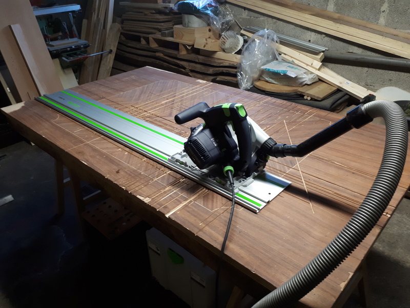

Message  KOKO 57 Sam 10 Mar 2018 - 22:37
re.................merci Fred,bon ben comment dire,les avancées n'ont pas été folichonnes What a Face ,comme si cela ne suffisait pas (de faire les tréteaux),me suis encore rajouté du stress (pas bien ça,il me l'a pourtant dit ce matin au contrôle tech de ma carcasse),ben oui j'ais cru bon d'utiliser pour la première fois ma nouvelle scie plongeante violent
je ne l'avais pas encore utilisé,vu que je n'avais que travaillé de la choucroute,donc là me suis dis,c'est le bon moment (je m'en sortais mieux avec l'ancienne,mais ça viendra aussi),donc on coupe une première fois sur le martyre,2mm,
Fabrication  "urgente " (façon Corse) de TRETEAUX en bois - Page 6 20180522
et on coupe 5 barres (de 250 cm) en même temps en trois,ce qui me donne 15 morceaux de 83 cm (7 morceaux par tréteau,4 pieds+3 traverses),

Message  AxlMun Sam 10 Mar 2018 - 23:07
Ben alors il doit être froid maintenant le chocolat chaud !
Au fait c'est quoi ton aspirateur ? (on dirait le tuyau de mon Rowenta de la maison Very Happy )

Message  KOKO 57 Dim 11 Mar 2018 - 0:19
re...........@Axl,c'est un Rowenta,un vorace plus précisément,1150 W ,
