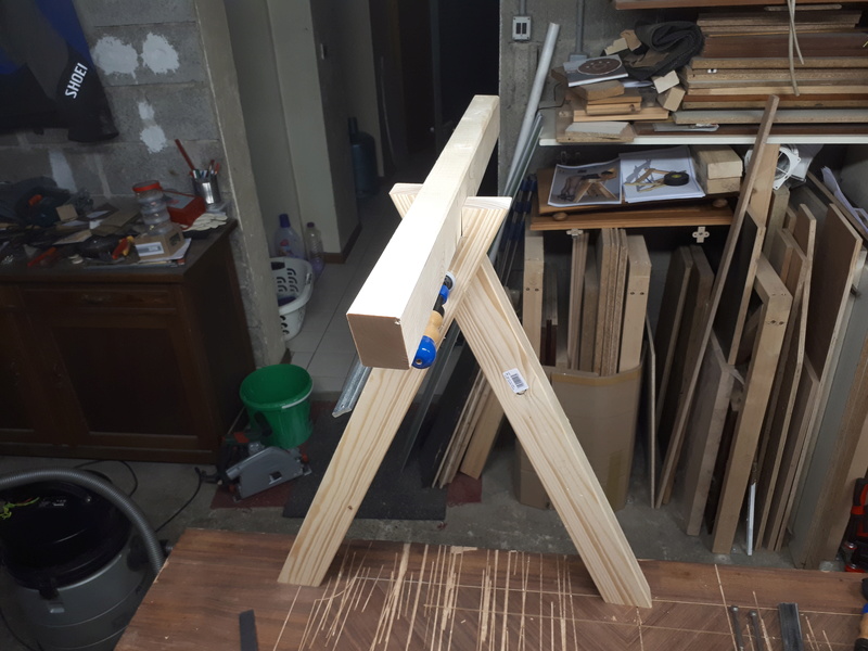

Message  KOKO 57 Dim 11 Mar 2018 - 20:03
re.................oui mais non Axl,là tu déconnes grave tongue ,mais au moins tu essayes Very Happy  ,et je pense que mathématiquement tout est calculable,pas simple,mais faisable,y en a un qui a essayé,ben y s'est planté grave,
(pour la bonne solution retenue,vais encore vous laisser chercher,suis d'ailleurs étonné qu'elle n'ait pas encore été trouvée,comme diraient certains, "tout fous le camp ma pauv damme"),
le fameux Rowenta vorace,
Fabrication  "urgente " (façon Corse) de TRETEAUX en bois - Page 7 20180542
aspi eau et poussières,acheté en 1992  cheers
Fabrication  "urgente " (façon Corse) de TRETEAUX en bois - Page 7 20180543
autrement je pense que dans cette configuration là,ils seront bien stables mes tréteaux,pour preuve,ces deux pieds tenus par un serre joint,tiennent parfaitement debout,
Fabrication  "urgente " (façon Corse) de TRETEAUX en bois - Page 7 20180544

Message  KOKO 57 Dim 11 Mar 2018 - 22:19
re.............@papy givré,ça y est y délire comme Axl,eh ,ça pelle dans le garatelier What a Face y zont fumés quoi comme moquette les papys,
@Niaproun,ben si c'est urgent,j'ais encore rallé comme un putois cette aprème,faillis me trancher un doigt avé le ciseau à bois,affuté par le Maitre,y coupe le bestiau,tu pousses un peu,tu te croirais sur une gondole à Venise,
je n'ais pas dis que c'était pour hier,donc urgent façon Marseillaise alors Very Happy ,
une proposition guignolesque d'Axl,
Fabrication  "urgente " (façon Corse) de TRETEAUX en bois - Page 7 20180545
pas mieux,
Fabrication  "urgente " (façon Corse) de TRETEAUX en bois - Page 7 20180546
différents essais de traçages,
Fabrication  "urgente " (façon Corse) de TRETEAUX en bois - Page 7 20180547
et là,on coupe à la plongeante,mais quelle faignasse,
Fabrication  "urgente " (façon Corse) de TRETEAUX en bois - Page 7 20180549
et on fini la coupe à la scie cadre,la pénétrante qu'elle s'appelle,
Fabrication  "urgente " (façon Corse) de TRETEAUX en bois - Page 7 20180550
pas mal,mais tout à la main aurait été plus propre,mais peut être pas droit non plus  tongue
Fabrication  "urgente " (façon Corse) de TRETEAUX en bois - Page 7 20180551
pas top,mais je n'ais pas débordé,
Fabrication  "urgente " (façon Corse) de TRETEAUX en bois - Page 7 20180552
ensuite un petit coup de ponçage avec ma super ponceuse,Manouelle qu'elle s'appelle  Very Happy ,
Fabrication  "urgente " (façon Corse) de TRETEAUX en bois - Page 7 20180553
ça devient bon,
Fabrication  "urgente " (façon Corse) de TRETEAUX en bois - Page 7 20180554
nickel chrome,
Fabrication  "urgente " (façon Corse) de TRETEAUX en bois - Page 7 20180555
pil poil ce que je voulais,et en plus,ça tient encore tout seul,
Fabrication  "urgente " (façon Corse) de TRETEAUX en bois - Page 7 20180557
Fabrication  "urgente " (façon Corse) de TRETEAUX en bois - Page 7 20180558
Fabrication  "urgente " (façon Corse) de TRETEAUX en bois - Page 7 20180559
on prépare les deux pieds pour les percer,
Fabrication  "urgente " (façon Corse) de TRETEAUX en bois - Page 7 20180556
Fabrication  "urgente " (façon Corse) de TRETEAUX en bois - Page 7 20180560
avant de percer,je regarde pour des vis de 8 par 100 ou 110 de long,ben voilou et peau de balle,toutes sortes de vis,mais pas celles qu'il me faut,donc pas de perçage,et on arrête  What a Face
faut que j'aille en acheter,ensuite je repart demain en déplacement,donc,la suite au prochain épisode  Very Happy
édithe :Axl,je n'ais aucun pied raté,juste 8 pieds légèrement trop courts drunken
Messages : 9868

Message  KOKO 57 Mer 14 Mar 2018 - 13:00
Salut à tous........au fait,je notte avec regrets que personne n a encore trouvé la solution que je vais utiliser pour rattraper mes 2,8 cm manquants  en hauteur finie souhaitée What a Face tongue

Message  ebe3 Mer 14 Mar 2018 - 20:10
hello,
devinez quoi, pour une fois c'est moi qui copie je viens de débiter 4 tréteaux a tasseaux amovibles pour amener en chantier et toc demain je les rabotes
et en plus j'ai déjas fais le gabarit pour l'encoche et le point de pivot y a plus qu'a ,
et le titre urgent laisse moi rire Very Happy Very Happy Very Happy Very Happy tu crois qu'il seront finis quand je passerais la prochaine fois?????

Message  ebe3 Mer 14 Mar 2018 - 21:05
Recommencer ben tien .
Mieux met des vis que tu laisse dépasser de 28 mm
Tu auras des pieds reglable CQFD
