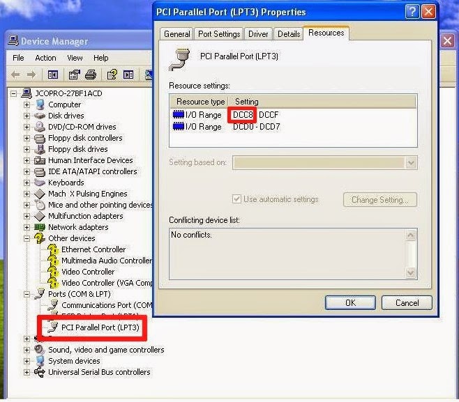

C'est curieux ça
Tu a bien mis la bonne adresse de port dans Mach3 ? (dans Ports&Pin ; en général le 0x378 par défaut ne fonctionne que pour les cartes intégrées à la carte mère)
pour connaitre la plage mémoire utilisée par ta carte, regarde dans les propriétés système.
C'est curieux ça

malheureusement oui
je pense avoir trouvé pourquoi,
sur les forums américains, ils expliquent que les carte PCi qui sont reconnu comme carte multifonction ne fonctionne pas
et ils précisent que celle avec un chipset MOSCHIP fonctionne sans problèmes.
j'en est commander une nouvelle

Re: machscreen et les output perso
Que veux tu dire par multifonction ? elle fait quoi d'autre cette carte ?
Tu sais que le pilotage par port // ne fonctionne QUE sur les windows 32bits ; les 64bits ne gèrent pas le port //
de ce que j'ai lu, les cartes multifonctions sont reconnu par windows en tant que tel et c'est le driver qui décide a quoi elle sert
physiquement, sur la carte il y a un contrôleur et un port parallèle pour la mienne mais il peux y avoir le même contrôleur avec un port série ou des ports usb etc
et oui effectivement pas de 64bit, actuellement j'ai un XP qui tourne en 32 bits avec déja ma carte de contrôle mach3 en port parallèle, la c'est un rajout pour des options.
