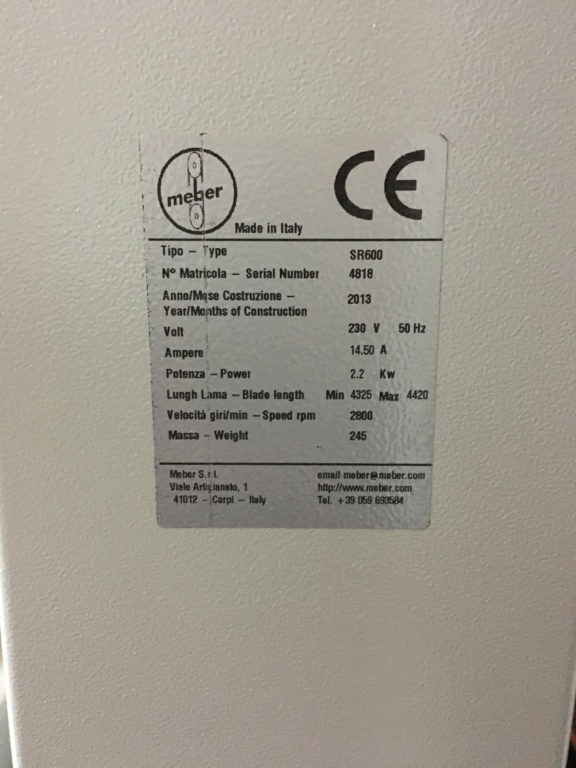

Message  meta_screw Ven 25 Jan 2019 - 18:27
diomedea a écrit:
Si on regarde les motorisations des scies fabriquées par des spécialistes comme Santauro, 2.2kW c'est pour une scie à volants de Ø600  https://www.arca-machinesbois.fr/Telechargements/Documentations%20techniques/CENTAURO/CO.pdf .
C’est exact
Voici la fiche signalétique de la Meber 600
Scie à ruban Holzprofi HBS480.  - Page 5 97b60d10
Cette Meber est du reste une excellente machine et on en trouve d’occasion
