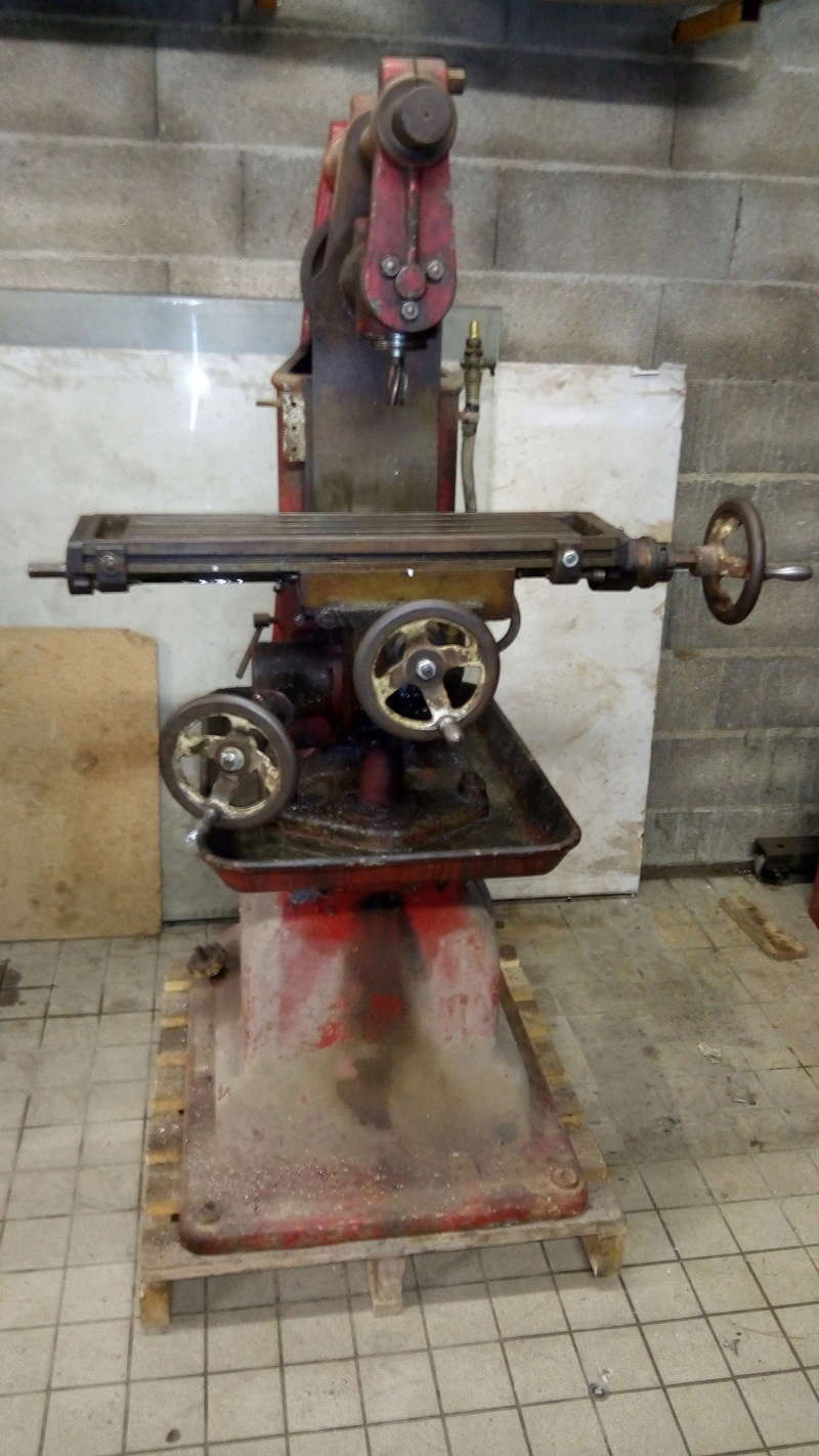

petite acquisition du jour
cone cm2
hauteur 147 cm
table 60 cm x 20 cm selon le vendeur
embase 60 cm x 70 cm
c'est DUFOUR mais aucune indication de n°
cone cm2
hauteur 147 cm

Jolie petite machine peut être plus tard tu pourra nous dire si tu peut monter un train de fraises horizontales.
Apparemment la tête peut s’incliner de gauche a droite ?
Le moteur est dessous ?
Une jolie remise en état en vue surtout de ta part.
Vite a ++++
BOB

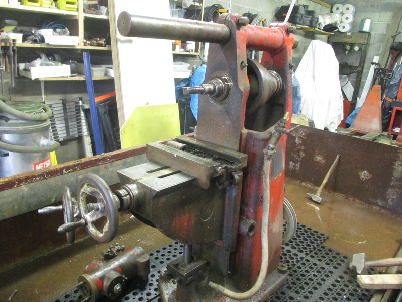

encore une photo
partie haute
et la broche
avec visuel sur la vis de montée de table
partie haute
et la broche

bonjour cone morse a tirant
pour le reste je vais voir au fur et a mesure

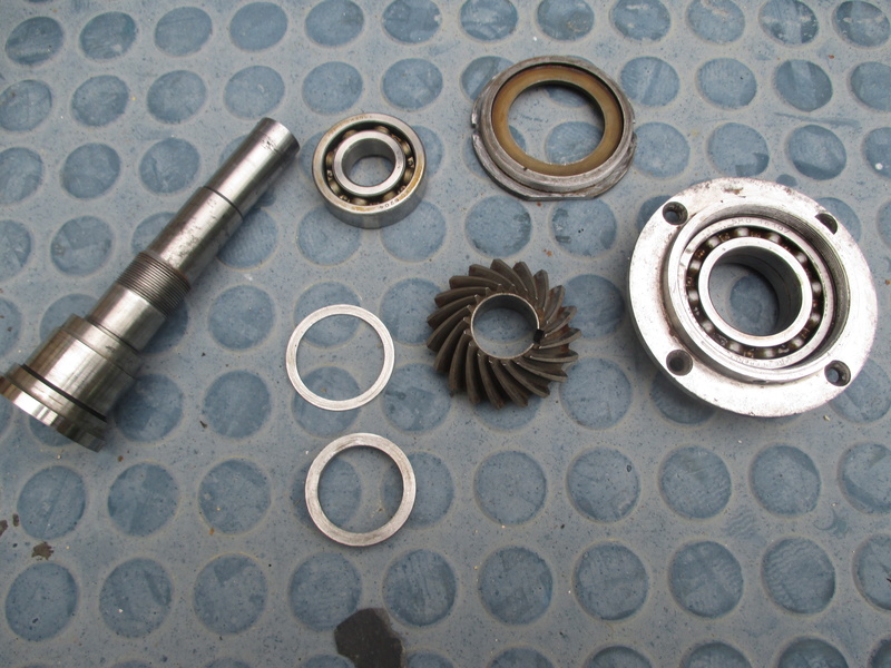

par contre je n'arrive pas a démonter le roulement de broche
le flasque est fileté il se dévisse sur 3 tours puis plus possible de tourner
il y avait une vis pointeau que j'ai retirer
mais là mystère ????
pour info la tete c'est la pièce sur la dernière photo en bas
le flaque c'est la plaque a ergots

c'est bon j'ai résolu le problème c'est démonté
j'ai créer un méplat sur le flasque pour le remontage ou démontage futur les ergots d'origine avait étés massacré
tout est nickel
elle n'a pas du tourner des masses
les dents parfaites roulements aucun jeu
tout est nickel

part contre il manque un écrou 24 x 1

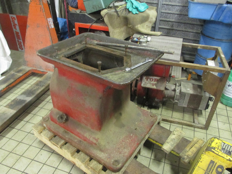

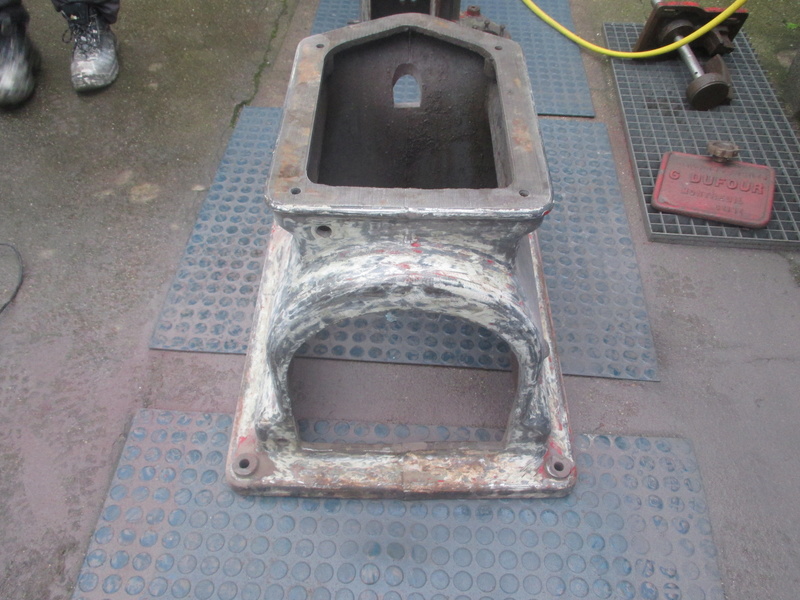

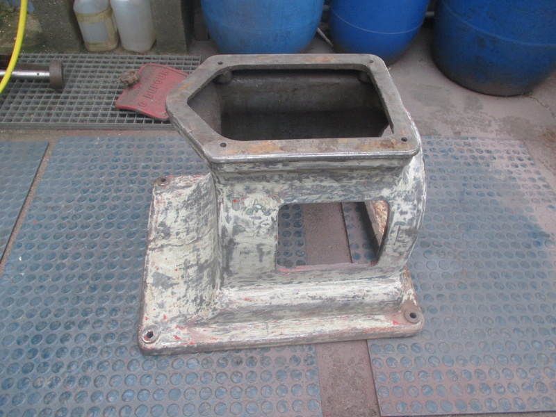

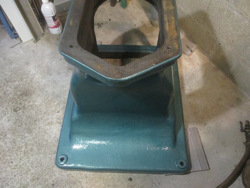

bonjour la suite
aujourd'hui arrivé des grosses pièces
merci a mon ami JEAN PIERRE et a mes gars pour le coup de main
a l'atelier
et passage au karcher après dégraissage
du socle et de la colonne
puis ponçage du socle pour enlever ce rouge qui part au grattage
finition a la brosse métallique
soufflage
brossage
puis peinture vert martelé
a l'atelier
soufflage
brossage

bonsoir,
bonne restauration.
en fraisage comparativement au tour, la lub est à garder, les fraises supportent moins bien...
vous avez tout le matos ? (étau, bridages, porte pince...)
bonne restauration.

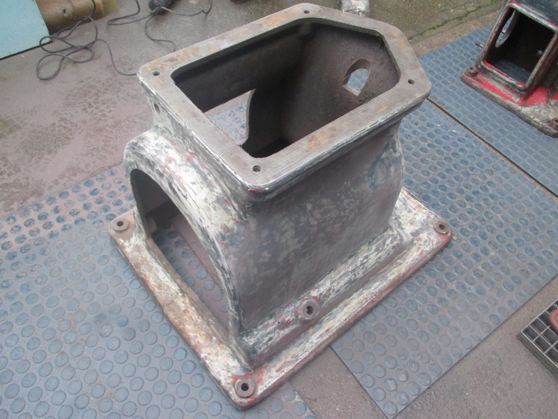

Re: remise en état d'une petite fraiseuse Dufour
ah c'était dans la bonne rubrique ? désolé
le décapage de la colonne est ardu beaucoup de creux et de bossage de fonderie
trous des graisseurs et anciens surplus de peinture
elle avait au total 5 couches ( c'est une vieille dame elle a des fuites je la fait avant les autres )
donc 5 couches de peinture
le rouge .... un vert d'eau ... du noir ( origine ? ) du beige et le gris de protection
et ben c'est épais
je gratte jusqu'au beige
et ben c'est épais
- Messages : 2063
Points : 2077
le mieux c'est la sablage.
car c'est fontes poreuses sont souvent gorger d'huiles et graisses, voir huile de coupe...
il est très difficile de les dégraisser complétement
quand les pièces sont petites ont peux les placer dans un bain de solvant...
pour 'hammerite c'est le vert de mes machines en général
et c'est la couleur qui me restait en quantité pour le volume a faire
et elle couvre bien comme peinture
les pièces tournantes seront rouge

pour les pièces une fois décaper dégraissage solvant universel
séchage puis peinture
il y a très peu d'huile surtout du lubrifiant de coupe
un bon coup de karcher a 60 ° ça part
elle a du très peu servir au vu des pièces d'usures en parfait état

suite du montage et de la peinture
le poids pour l'instant de la belle
230 kilos
pour info
socle 110 kilos
Images redressées
bac a copeaux 25 kilos
colonne 95 kilos
merci les garçons pour l'aide a la mise en place
230 kilos
pour info
socle 110 kilos
Images redressées
colonne 95 kilos
