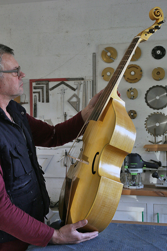

Message  diomedea Ven 27 Avr 2018 - 8:18
Alors?
Découverte de la lutherie et fabrication d'une viole de gambe... - Page 34 26_avr16
La voila ma première viole!
Découverte de la lutherie et fabrication d'une viole de gambe... - Page 34 26_avr22
Elle n'est pas encore parfaitement réglée, je le ferais petites retouches par petites retouches...
Découverte de la lutherie et fabrication d'une viole de gambe... - Page 34 26_avr19
En premier plan, l'archet que Michel a eu la gentillesse de me prêter en attendant de me fabriquer le définitif.
Découverte de la lutherie et fabrication d'une viole de gambe... - Page 34 26_avr18
A ce stade elle se désaccorde très rapidement, il faudra attendre au moins un mois avant que tout est pris ça place et se soit stabilisé.
Découverte de la lutherie et fabrication d'une viole de gambe... - Page 34 26_avr23
Allez, passons au choses sérieuses!
Derniers petits ajustement...
Découverte de la lutherie et fabrication d'une viole de gambe... - Page 34 26_avr12
Et c'est parti!
Découverte de la lutherie et fabrication d'une viole de gambe... - Page 34 26_avr20
Alors...
Juste pour le plaisir...
Découverte de la lutherie et fabrication d'une viole de gambe... - Page 34 26_avr13
Michel est formel, les chevilles sont parfaitement ajustées!
Découverte de la lutherie et fabrication d'une viole de gambe... - Page 34 26_avr15
Les fameuses cordes en boyaux.
Découverte de la lutherie et fabrication d'une viole de gambe... - Page 34 26_avr21
Alors? What a Face
Et bien c'est un succès! Elle sonne très bien! avec cette sonorité légèrement acidulée et toute en rondeur typique de la viole de gambe, il n'y a aucun doute, c'est bien une viole!
Dès que la première corde à sonner, j’étais rassuré! et Michel également, je l'ai bien vu dans son regard! s'il passe nous voir, il vous en parlera mieux que moi... En tout cas je ne le remercierais jamais assez pour l'aide qu'il m'a apporté!
Parmi les choses à revoir il y a le chevalet.
Découverte de la lutherie et fabrication d'une viole de gambe... - Page 34 26_avr24
Je vais l'ajuster par petites touches, en en rajoutant un peu par ici, en en enlevant par là, et quand je serai satisfait je m'en servirai pour fabriquer le définitif.
La vidéo est en cours de montage, n'attendez pas un concert! Michel ne connaissait pas l'instrument et n'est pas habitué à la basse à six cordes, les repères sont différents d'une basse à sept cordes, mais ça vous permettra de vous faire une idée!
Voila...
FIN
