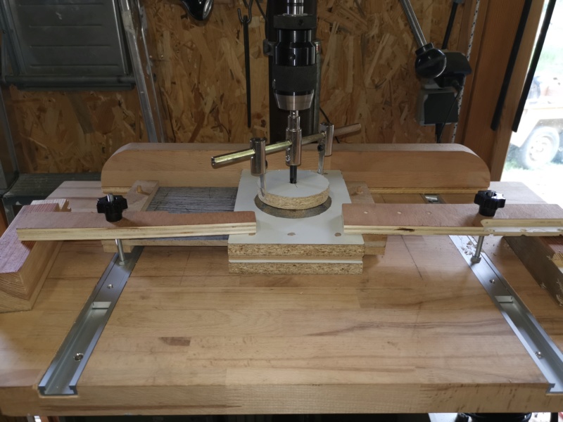

Bon jourd'hui, j'ai continué à avancer dans la progression de l'amélioration de mon aspiration ... ouf !
Opération guillotines ! dont la fabrication est en grande partie inspiré par la vidéo de j'ai déjà mise, mais avec quelques tourillons en plus cause j'ai une confiance limitée dans la superglue.
La "Maison de Papa". Today : nouvelle machine ... eh oui encore une ... - Page 9 Img_2409
Par contre faut que je me trouve une bonne scie cloche. Le modèle à 2 balles que j'ai acheté sur Ali est une vraie daube, les fers se tordent pendant le perçage et font un trou conique que j'ai du reprendre ensuite à l'affleureuse munie d'une fraise à copier ...
La "Maison de Papa". Today : nouvelle machine ... eh oui encore une ... - Page 9 Img_2408
Donc j'ai commis deux guillotines de 100mm pour test cet aprem. Ben ça le fait assez bien.

M'en faudra encore d'autre, en 80 pour la SAR et en 100 mais aussi une que je pourrai actionner de loin vu qu'elle va être située sous l'établi pour l'aspiration du caisson de la radiale. J'ai mon idée pour celle là ...

Message  Neo_Dogo Ven 8 Mai 2020 - 20:26
Salut José ;
Le problème de ta solution c'est qu'au fond, y'a le mur et donc je peux pas faire jouer la guillotine dans ce sens. Mais ... mais qqun a déjà solutionné le problème, j'ai nommé Samuel !
Donc j'ai récupéré ses plans de guillotine compas et zou.
La "Maison de Papa". Today : nouvelle machine ... eh oui encore une ... - Page 9 Img_2416
Tout allait très bien jusqu'au moment ou j'ai rentré le 100 avec un chouilla trop d'amour ...
La "Maison de Papa". Today : nouvelle machine ... eh oui encore une ... - Page 9 Img_2415
J'ai plus qu'à recommencer en laissant plus de gras sur les côtés.
