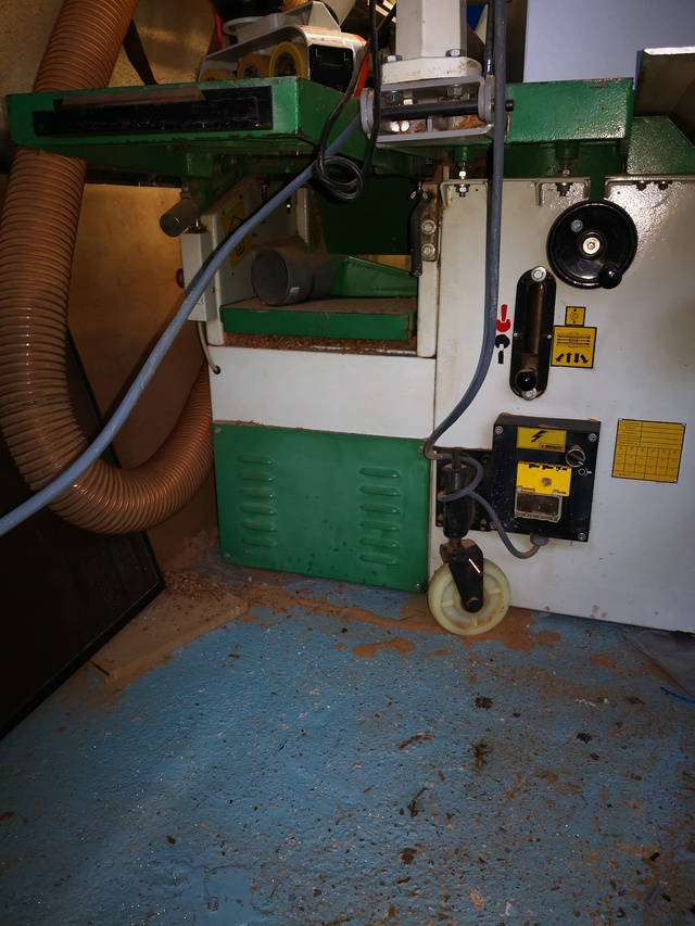

je n'ai pas encore défini ou et comment je vais le réaliser mais ta dernière photo Bernard, m'a peut etre apporté une solution quand au positionnement de la deuxième armoire de commande pour ma machine .
Actuellement :
Motorisation table raboteuse SICAR Bravissima 350 - Publication sur Le Bouvet  Hors série N°14  - Page 3 Img_2016
le boitier actuel contient le convertisseur de fréquence qui permet déjà à l'heure actuelle de faire tourner le combiné en 380V à partir de 220 V .
Il a pris la place du boitier d'origine , en un peu plus gros.
pour la pose du nouveau boitier, 2 solutions :
1 - doubler le boitier actuel , il faudra que je renforce le bras qui supporte le 1 er afin dans tenir 2 ... et sur le dessus le pupitre de commande ...

Une première étape: pose du boitier devant contenir le driver et alimentation pour le moteur pas à pas +le variateur de fréquence pour gérer le "nouveau" moteur sur l'entrainement du bois  .
J'ai choisi la deuxième solution pour son implantation (coffret...) .
Accès toujours possible au dessous de la machine, coffret démontable facilement sans outils, ( sauf pour les câbles ...)
toujours possible de laisser un peu de mou pour pouvoir le pivoter sans rien démonter ... à voir si possible ...
Motorisation table raboteuse SICAR Bravissima 350 - Publication sur Le Bouvet  Hors série N°14  - Page 3 Img_2023
Un bout de cornière, 2 gonds pour volets,2 pentures , un poste à souder , de la peinture pour une première protection et un peu de temps ..., le tour est joué !
Motorisation table raboteuse SICAR Bravissima 350 - Publication sur Le Bouvet  Hors série N°14  - Page 3 Img_2022
Demain, démontage du moteur tri de l'ancien aspirateur et essai d'implantation ...
A première vue , cela devrait rentrer...

Bonjour à tous !!!   salut
Et non, le projet n'a pas été abandonné !!!
Juste, comme pour beaucoup, quelques contretemps  qui m'ont bien ralenti !!!
Bref, cette fois-ci ça y est , elle tourne avec les 2 modifications souhaitées :
Moteur séparé pour l'avance du bois  et motorisation de la monté de la table sur la raboteuse .
Je n'ai pas encore eu le temps de peaufiner le programme de pilotage pour mon application mais ce n'est que partie remise.
La version actuelle est déjà fonctionnelle et il est temps car maintenant , j'ai réellement besoin de ma machine car elle doit reprendre du service : ma fille attend son premier enfant (et moi mon premier petit enfant !!!).
Je dois  fabriquer le lit de Babychou pour au plus tard début février … Et la, je n'ai pas le droit d'être en retard !!! Cool
Voici un lien permettant de voir la "bête" finie  :
Encore une fois, merci pour l'aide que vous m'avez apportée lors du démarrage de ce projet. merci

Message  grosb Mar 9 Oct 2018 - 14:59
Félicitations au futur grand-père!
Bon, c'est pas le tout mais il ne faudrait pas trainer pour la réalisation du lit du bébé... drunken
Il ne te reste plus qu'à modifier le programme pour qu'il soit "à ta main", c'est l'avantage de l'Arduino.
Bravo et encore quelques années de services pour ta Sicar.
