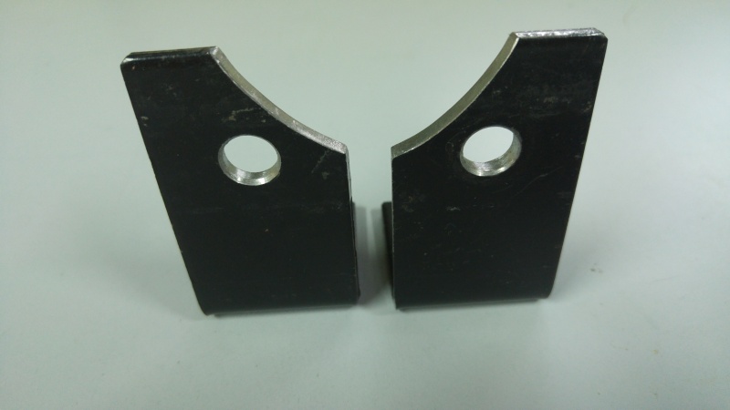

Voici des vues des composants de l'arbre de la table
J'ai une contrainte importante: je ne veux ni faire de trous, ni modifier la table. La machine est sous garantie. Donc je m'autorise seulement à ajouter des pièces sans toucher au reste.
Je pense avoir trouvé une solution pour rendre solidaire le moteur à la table. Je vais placer de chaque coté de la table , une patte qui prends appui sur le dessus et qui descends 70 mm plus bas que la face inférieure de la table.
juste avant la première encoche
Mais si vous avez d'autres suggestions ...

Re: Motorisation de la table d'une R/B Hammer A3 31
Bonjour à tous.
J'ai bien avancé coté conception et réalisation. Il s'agit de rendre solidaire de la table de rabotage, un moteur PaP et un codeur optique. et aussi de rendre solidaire de la machine, 2 poussoirs de fin de courses haut et bas, et de l'entrainement du codeur.
Après avoir étudié toutes sortes de solutions de fixations toutes plus compliquées et irréalisables les unes que les autres, j'ai finalement retenu la suggestion de Bernard: 2 pattes de fixation solidaire du fût de la table:
Elles sont en acier de 4 mm, de dimensions extérieures 45x75 mm . Le diamètre du fût fait 95 mm.
Vient ensuite la conception de la platine qui vissée sur ces 2 pattes , va supporter le moteur PaP et le codeur optique.
Je vous fournirai ce document quand il sera totalement terminé et validé:
Petite surprise au passage: la doc du moteur fournie avec celui ci est fausse quant aux cotes de fixations. Il s'agit de 47 mm et non pas 50 mm comme indiqué .
du coup, il y a 4 trous pour rien, mais bon.
Les poulies aussi ont été revues pour les diamètres d'axes et le serrage par vis BTR:
