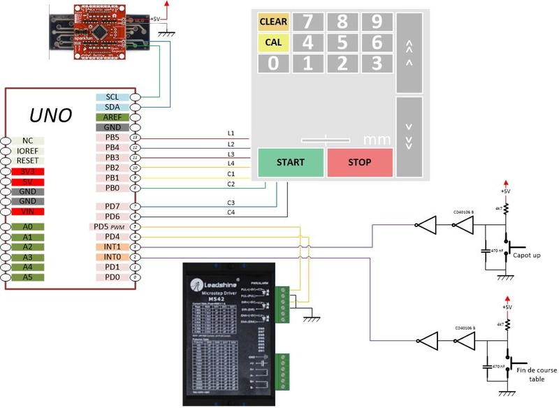

Jusqu'ici j'avançais plutôt pas mal et je pensais vous présenter un truc correct prochainement.
Seulement je bute sur un truc pas cool, même si je m'y attendais: des parasites générés par l'alim à découpage du driver de moteur PaP.
Conséquence: des IT non sollicitées qui fichent le binz dans l’exécution du programme. Si quelqu'un a une idée , je suis preneur.

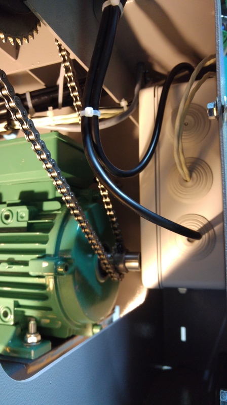

En attendant, voici en avant premiere le pupitre de commande de la R&B:

Ah ça, les parasites, j'ai donné!
Sympa ton pupitre, comment tu t'y es pris? Je n'avais pas compris (Ou oublié!) que tu motorisais également l'avance du bois.

Re: Motorisation de la table d'une R/B Hammer A3 31
Ton alim est-elle équipée d'un filtre type Schaffner?
Autre piste, le blindage de tous les câbles...
Belle avancée et pupitre original.
Oui je ne l'ai pas dis, mais il faut absolument tout blinder et protéger l'Arduino par un filtre Schaffner ... En tout cas chez moi ça n'a marché qu'à cette condition!

Bon, je me pose 2 sec et je réfléchi. après avoir mis un oscilloscope à mémoire sur les 2 fins de courses , lesquelles sont sur les entrées IT0/1, je vois qu'il y a du bruit électrique sur ces connexions.
Si j’arrête l'alim du driver, alors le bruit disparait.
Donc le bruit est véhiculé par le câble qui relie l'alim au driver. Et pas de bol, le driver est a coté de l’Arduino, dans le pupitre.
Donc je déplace le driver pour le mettre à coté de l'alim et j'ajoute le filtre Shaffner en question sur l'alim bien que ce ne soit pas du 50 ou du 100 Hz qui se ballade sur le câble.
Je pense plutôt que c'est l'alim qui "crache" sur sa sortie 48V, et là c'est pas beau.
Maintenant, c'est plutôt la crise du logement dans l'espace que je pensais utiliser pour mettre l'alim et le variateur. Le driver change la donne:
Mais sinon, oui je vais tout passer en blindé.
Pour Wildix, coté code, c'est du classique:
De plus, une capa de 10nF en // sur les switch permet de se débarrasser des rebonds. Vérifié à l'oscillo, tout est clean.

j'arrive à la fin de la réalisation. J'ai tordu le cou aux déclenchement intempestifs des interruptions fin de course et capot d'aspiration.
Mais juste un rappel:
- j'ai installé une fin de course (FDC) sous la table de rabotage. ceci afin d'interdire au moteur Pap de dépasser les limites mécaniques de la course.
- J'ai utilisé également le deuxième contact (NC) de la fin de course commandée par le capot d'aspiration. Cedi permet de savoir s'il est en position rabot/dégau.
Seulement le problème est que ces contacts ont des rebonds multiples. De plus l'alim du driver du moteur Pap "crache" des parasites sur le 48 Volts. ce qui aggrave encore la situation. Donc la solution est:
les 2 enttrées Int0 et 1 en "INPUT"
une capa de 470 nF en // sur le contact de la FDC
une resistance de 4k7 entre le 5V et la capa
2 portes de CD40106 en serie avec ce montage et l'entrée.
Je vous fournirai le schéma qui est tres simple.
Bilan : tout fonctionne.
A+ pour la suite des explications

Je suis avec curiosité cette motorisation et les problèmes d'électronique qu'elle soumet.
Je vois que Wyldix suis aussi en apportant ses judicieux conseils, c'est sympa.
Résultat, tu as l'air de bien maitriser les soucis et surtout de trouver les solutions.
Mais petite question, pourquoi résoudre les problèmes de parasites de l'alim 48V avec les portes d'un CD40106, plutôt que d'améliorer la sortie de l'alim. 48V en la filtrant ?
D'ailleurs, je ne comprends pas pourquoi le driver laisse passer les parasites de son alim....
Enfin si j'ai bien compris ce que tu as fais, ce qui est loin d'être sûr.
Bon, on va attendre le schéma.
Merci pour le partage
grosb a écrit:Bonjour,
En fait ce sont les rebond du contact des fin de course qui posent le probleme principal. L'alim vient "seulement" aggraver la situation.
Bonjour à tous , voici le schéma électrique définitif:
et le code pour le traitement des 2 IT:
du coup, cela fonctionne parfaitement, il n'y a pas d'IT intempestives, et le bruit sur le 48 V de l'alim reste sans effet.
- Code:
pinMode(CapotUpPin, INPUT);
attachInterrupt(CAPOTINT, CapotUpEvent, CHANGE);
pinMode(FdCpin, INPUT);
attachInterrupt(FDCINT, FdCEvent, CHANGE);
void FdCEvent() // IT fin de course
ClearIFR( (uint8_t) FDCINT);
detachInterrupt(FDCINT);
if (digitalRead(FdCpin) == 0)
FdCState = FDC_OFF;
attachInterrupt(FDCINT, FdCEvent, RISING);
else
FdCState = FDC_ON;
attachInterrupt(FDCINT, FdCEvent, FALLING);
void CapotUpEvent() // IT capot d'aspiration
ClearIFR( (uint8_t) CAPOTINT);
detachInterrupt(CAPOTINT);
if (digitalRead(CapotUpPin) == 1)
CapotUp = POSITION_DEGAU;
attachInterrupt(CAPOTINT, CapotUpEvent, FALLING);
else
CapotUp = POSITION_RABOT;
attachInterrupt(CAPOTINT, CapotUpEvent, RISING);
Bonjour à tous. Ca y est ça fonctionne.
Et ça donne ça:
le pupitre de commande:
avec à gauche les boutons M/A du moteur de l'arbre de coupe, au milieu le M/A et la vitesse des rouleaux entraineurs. Enfin à droite le clavier et l'affichage pour la hauteur de la table.
J'ai placé un voyant de "machine sous tension" et un arrêt d'urgence à l'emplacement initial des deux boutons M/A
la motorisation des rouleaux entraineurs:
c'est une vue de dessous. on y voit la platine de fixation du moteur et son entrainement par chaine
ici le coffret de protection du variateur Schneider
l'alimentation 48 V le driver du moteur PaP et le petit bloc secteur de l’Arduino prennent place à l’arrière:
la motorisation de la table et sa fin de course:
Le temps de la course complète est de 23 sec environ et la précision est au rendez vous
PS: si quelqu'un sait comment faire pivoter une photo alors je suis preneur
Et ça donne ça:
