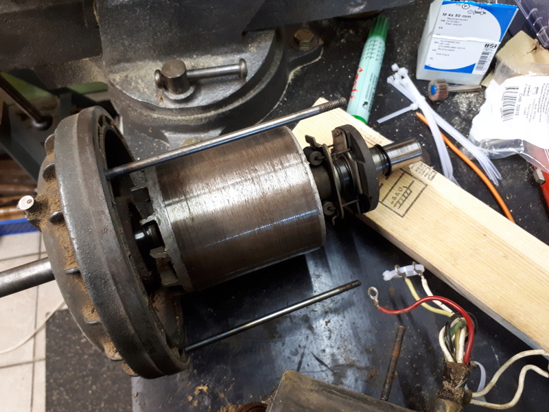

Salut à tous...........bon petite suite de l'histoire,il me fallait donc vérifier encore une chose avant que je ne le dissèque ce bouzin
un des deux fils fusibles avait fondu (1 sur la phase et 1 sur le neutre),j'ai démonté le bout de fil fusible qui était encore bon,mesuré pour voir si coupé en deux il pourrait suffire à de nouveaux essais,c'est bon ,tout juste mais ça passe,je coupe donc ce fil en deux et en met un sur la phase et l'autre sur le neutre,
je branche le tout ,après avoir pris soin de retirer la courroie qui était encore en place après les premiers essais désastreux,et là,oh miracle il retourne,ressusité qu'il est mon moteur
j'en ai déduis après recherche et arrachage de cheveux qu'il avait du forcé avec la courroie en place,et pour cause,quand on voit la gueule du support moteur
,que le moteur n'était pas bien parallèle à la poupée fixe,d'où surchauffe de celui ci et fil fusible fondu (au moins lui il a bien joué son rôle),
et donc pour éviter de passer par la case rebobinage ou recherche d'un autre moteur,et comme il vaut mieux prévenir que guérir,on va l'ouvrir avant qu'on ne le soit obligé,et bien m'en a prit,vu les photos qui vont suivre,elles parlent assez d'elles même
on enlève les trois écrous,et on tapote avec un marteau (petit,et pas comme un bourrin) sur un morceau de bois posé sur la flasque à sortir,
![OPERATION A COEUR OUVERT (ou plutôt moteur ouvert) 20171172](https://i.servimg.com/u/f62/19/21/88/97/20171172.jpg)
vous noterez le petit couvercle de l'huileur du roulement,ils bossaient quand même bien dans le temps,
on continue délicatement,
![OPERATION A COEUR OUVERT (ou plutôt moteur ouvert) 20171173](https://i.servimg.com/u/f62/19/21/88/97/20171173.jpg)
ça vient doucement,
![OPERATION A COEUR OUVERT (ou plutôt moteur ouvert) 20171174](https://i.servimg.com/u/f62/19/21/88/97/20171174.jpg)
et quand j'aperçois toute la sciure de bois qui sort de là,je me dis que j'ai eus chaud qu'il ne prenne pas feu ce moulin,
![OPERATION A COEUR OUVERT (ou plutôt moteur ouvert) 20171175](https://i.servimg.com/u/f62/19/21/88/97/20171175.jpg)
et un côté de fait,
![OPERATION A COEUR OUVERT (ou plutôt moteur ouvert) 20171176](https://i.servimg.com/u/f62/19/21/88/97/20171176.jpg)
ensuite on attaque l'autre côté,
![OPERATION A COEUR OUVERT (ou plutôt moteur ouvert) 20171177](https://i.servimg.com/u/f62/19/21/88/97/20171177.jpg)
voila l'autre flasque déposée,
![OPERATION A COEUR OUVERT (ou plutôt moteur ouvert) 20171178](https://i.servimg.com/u/f62/19/21/88/97/20171178.jpg)
ça vient doucement,

bonsoir koko,
moi je trouve que ça va, pas de cata visible.
étrange de voir de la sciure dans le moteur, mais les fils ont l'air encore corrects.
à mon avis, nettoyage air comprimé et ce sera bon!
et toi, de tout près, tu as vu des problèmes ?

tu parles de quelle cata,l'établi ou le moteur ???
je parlais de "non cata", et je ne parlais que du moteur, j'ai une vision très sélective.
mais maintenant que tu le dis ...

Juste une petite précision s'est un moteur avec un contact centrifuge qui, arriver a une certaine vitesse s'ouvre et coupe l'enroulement de démarrage.
Contrôle le fonctionnement des masselottes et du contact un léger coup de toile émeri de carrossier et un peut de graisse sur les masselottes et ressorts.
A++
BOB
A++
BOB

Salut Bob,ok je ferais le necessaire,mais pourquoi entend on un cliquetis quelques secondes après l'arrêt du moteur
- Messages : 9756
Points : 10700
Re: OPERATION A COEUR OUVERT (ou plutôt moteur ouvert)
Peut être la fermeture du contact centrifuge qui a du mal a se refermer justement suite a un léger début de grippage.
Si ce contact ne se referme pas le moteur ne peut démarrer.
Ce moteur comporte 3 bobines en 110v
Deux bobines de travail montées en série et une bobine de démarrage en série avec le contact.
A++
BOB
A++
BOB
