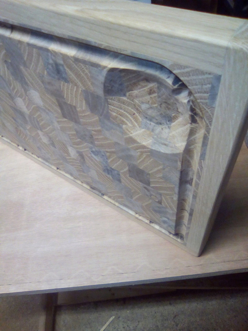

bonjour a tous, jessai de faire une planche a decouper,pour la rigole qui fait le tour je vois mais pour creuser le receptacle du jus je vois pas .
Existe-t-il une technique de preference avec la defonceuse pour le realiser

bonjour a tous
petit retour sur la planche qui c'est fendu, alors j'en ai refais une avec du chene plus sec (cause du fendage de la 1ere)
pour les rainures j'ai fais un petit gabarit pour la defonceuse qui a une pente de 3 mm sur 60 cm de long pour donner une pente aux rainures
pour le trou pareil un gabarit rond pour la semelle de la defonceuse + 8 cm ,j'ai monter des tiges pour permettre le deplacement de la defonceuse de droite a gauche sans quelle se balade
ca m'a permis de la deplacer de 5 mm a l'horizontale et 2 mm en profondeur et j'ai repeter cet operation 8 fois
pour finir un coup de dremel ,c'est terminer mais j'aurai du prendre une fraise avec un rayon plus grand
et la voila huilé a l'huile de pepins

Je suis desolé d'avoir a critiquer une realisation par aileurs remarquable et soignée sur ce qui me parait un defaut de conception grave.
Coller un cadre indéformable autour d'un panneau déformable, c'est violer une règle de base de la menuiserie, qui est de permetre le mouvement des bois en fonction de l' hygrométrie. Il est rare qu'on puisse violer cette regle impunément et ici cela a peu de chance de bien se passer.
Il est bien connu que le bois a des dimensions qui varie avec l'hygrométrie ambiante. Mais il ne le fait pas de façon homogene. La variation se fait en travers du fil du bois, mais pas dans la longueur. Ta planche a decouper est faite selon le principe du cadre, c'est à dire constituée d'un panneau central (la planche en bois de bout elle-même) entourée par un encadrement de pièces de bois disposés dans la longueur du fil. Le cadre est de dimensions quasi-invariables alors que le panneau central est voué à varier ( et cela dans les deux dimensions principales puisqu'il est en bois de bout ). Il ya des tables qui permettent d'estimer de façon precises les variations dimensionnelles d'une piece de bois selon l'essence, le sens considéré (dans un tronc de l'arbre il y a deux sens transversaux tangentiel et radial) ce qui donne un coefficient exprimé en pourcentage % de variation par unité de longueur et par degré de variation hygrométrique du bois). Les peuvent iainsi anticiper l'importance des mouvements du bois et choisir leurs methode de montages en consequence. Ici le calcul me donne une variation de la longueur de la planche d'environ 12-13mm.
(Mon calcul est fait d'après la table donnée par Bruce Hoadley (Understanding wood p. 117) en supposant une planche longue de 50 cm, en chêne blanc européen avec melange equilibré des orientations radiales et tangentielles des pièces de bois, variant en hygrometrie de 8° et 15°, estimation qui me parait plausible pour une planche reellement utilisée donc parfois brièvement mouillée, mais toujours bien traitée ( huilée regulièrement et jamais laissée dans l'eau, passée au lave vaisselle, oubliée sur un radiateur...).
Avec une variation aussi importante, 12-13 mm disais-je, il est illusoire d'espérer que le centre de la planche ne se fende pas , alors que le cadre périphérique l'empêche de se rétracter.
Les solutions à ce vieux problème de menuiserie sont connues:
- Supprimer le cadre. C'est tout a fait faisable pour un panneau qui est épais, par très grand, contitué d'un bois dur et résilient comme le chêne. Le panneau est assez solide et indéformable pour l' usage envisagé et n'a pas besoin d' un cadre. Regarde comment sont faites les planches a decouper en bois massif , des plus ordinaires en hêtre ou en hévéa des suypermarchés jusqu'aux planches à decouper, pardon , aux "carving boards" haut de gamme par d' artisans specilisés qu'on trouve sur you-tube, et tu seras convaincu.
-En menuiserie traditionnelle de bois massif on utilise un montage à panneau flottant. Le panneau est maintenu esty aminci et resente une languette continue en peripherie, languette qui s'encastre dans une rainure correspondante du cadre. Mais si le panneau est ainsi renforcé et empêché de se voiler par le cadre, il reste libre de se dilater et de se conbtracter au fil des saisons, il n'est en effet ni collé ni cloué ni fixé d'aucune façon dans la rainure.
On trouve ce montage partout ou l'on utilise des panneaux de bois massif: portes de meubles ou de maisons, fonds de meubles, fonds de tiroir, lambris massifs ...etc). Mais le panneau n'est jamais fixé dans son cadre.
En mobilier moderne, evidemment on utilise surtout des panneaux de matériau composite (agmomeré, contreplaqué, medium etc) Ils remplacer les panneaux de bois massif presque partout pas seulement pour des raisons de coût mais aussi à cause de leur stabilité supertieure . Ils se deforment peu et ne varient pratiquement pas de dimension. On peut donc les mettre dans un cadre en les collant , les plaquer sans aucun risque (soit en usine, soit artisanalement a l'atelier. Le plus souvent d'ailleurs on suprime carrement le cadre et l'element de mobilier , porte de meuble etc tient tout seul parfaitement et donne le lok moderne souvent recherché par les cuisinistes "design" ce mot couvrant toutes les niveaux de prix et de qualité. le cadre dans le design moderne, même dans le haut de haut de gamme , non seulement pour des raisons de coût mais aussi pour leur stabilité porte, fonds de meubles, fonds de tiroir etc sont souvent faits non de bois massif mais en panneaux de materiau (contreplaqué, aggloméré, médium etc.) Ces matériaux en panneaux ont des dimensions quasi invariables avec l'hygrométrie. On a alors toute liberté de coller le panneau dans le cadre, ou d'ailleurs de supprimer ce cadre (Lorsque le panneau doit avoir un aspect du bois, il couvert par un placage de l'essence voulue pour les productions soignées, ou par un revêtement synthétique d'aspect bois).
Les seuls assemblages collés en bois massif qui violent sans trop de dommage cette grande règle de la menuiserie le doivent à leurs petites dimensions (tabletterie, tournage) associées à de bonnes conditions dans des conditions hygrométriques stables.
Et encore!

Il n'est pas trop tard: élimine l'encadrement par un petit coup de scie circulaire, et au lieu de me maudire tu me remercieras.
(Edit.: Bon en revoyant tes photos , je me rends compte qu'avec la gouttière périphérique, ça fait beaucoup de bois a enlever, il ne testerait plus grand chose... donc mes conseils, ce sera plutôt pour la prochaine planche! )

Bon allez, je vais être moins ayathollah que Vincent lesavant , j'ai eu fais un encadrement sur une planche dont les cotés étaient vraiment, mais vraiment moches (par contre sentimentalement il fallait sauver la planche).
Il faut que cet encadrement soit vraiment très mince, qu'il soit fixé réguliérement par des tourillons bien collés, ce qui peut être utilisé comme déco. Ensuite au fil des saisons ta planche ou plutôt ton encadrement va varier entre une forme en tonnelet ou en barillet, le seul, mais réel, défaut esthétique sera sur les angles qui à certians moments peuvent être ouverts.
Puis ensuite comme disait un barbu du forum (cf plus haut ) ""c'est juste une p... de planche à découper qui se vend onze quatre-vingt dix-neuf au rayon casseroles de TrucMarket"" , et tu en refaits une autre.

Evidemment d'accord avec Vincent91 sur le principe, et particulièrement pour une planche à découper qui, par essence, va souvent passer d'un état (très) mouillé à un état sec.
Je pense aussi qu'il n'est pas trop tard pour ôter le cadre et peut-être chanfreiner les angles pour soigner un peu le rendu esthétique de tes bords ainsi mis à nu.

c'est pas terrible sans, si je coupe des tranches de 20 cm de bois debout et que je les colles, je ne suis pas obligé de refaire des petits carre 20/20 mm collé entre eux comme la planche elle meme, est-ce que ca tiendra ?
