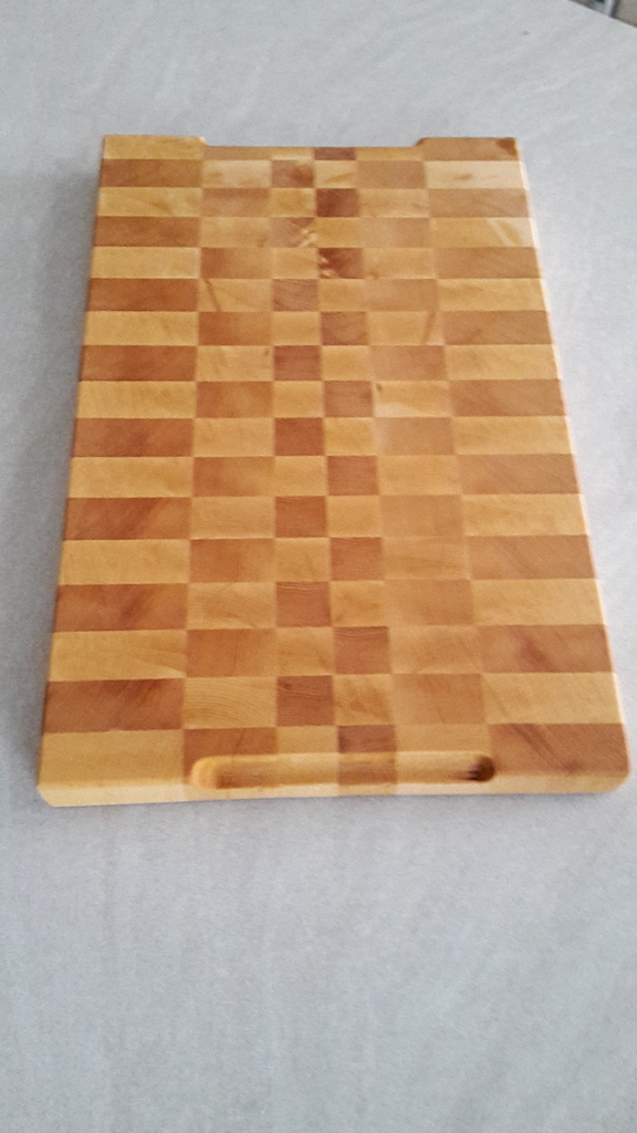

pas très original, mais depuis le temps que je voulais essayer, j'ai pris le temps ces derniers week end de faire une planche à découper en bois de bout.
Mélange de Hêtre et de Merisier.
Je n'ai pas fait de pas à pas, on en trouve en nombre sur la toile.
J'ai quand même passé pas mal de temps à aplanir la planche à la main (elle ne passait plus dans la raboteuse) avec le stanley n°5 et la ponceuse, ça a été long, mais au final c'est bien droit et je suis bien content d'y être arrivé.
Je l'ai terminé à l'huile de paraffine et elle a trouvé sa place dans la cuisine.

Bonjour ,
Il est vrai que c est un classique,mais comme toi j ai pris du plaisir a le faire.
Je trouve ça tres agreable de preparer un repas sur une belle planche
C est déconseillé mais j ai passer a la degau et rabot par tres petites passes...il y a de l arrachement en sortie mzis apres recoupe c est nikel !
Pour. D autres planches tout au rabot main c est parfait avec c un fer rasoir.
Bonne cuisine
