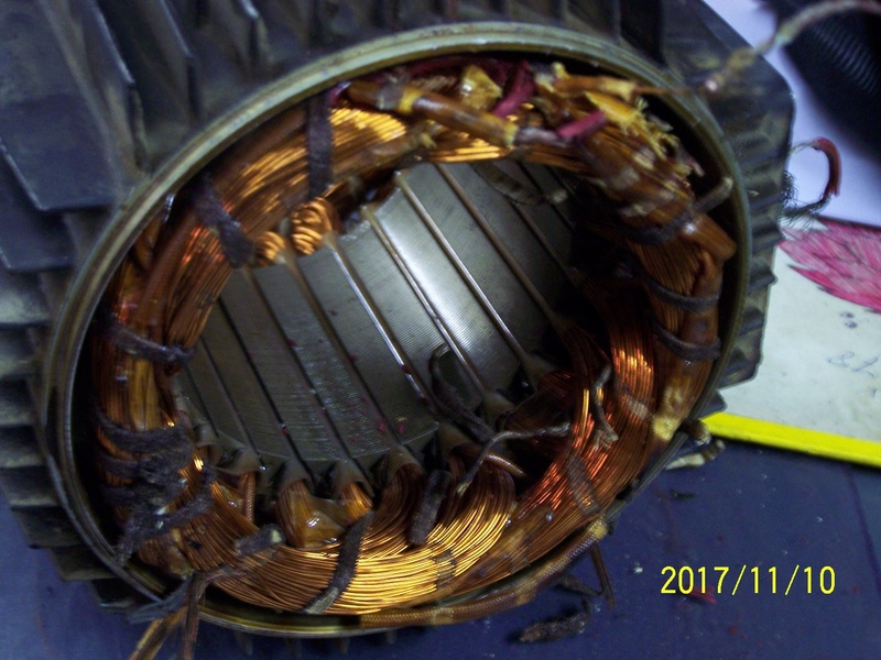

il faut tout d'abord retirer des nouveaux fils de connexion au bornier (isolants et fils eux mêmes très abimés),
d'où
chauffage doux pour mollir le vernis et permettre de retirer les frettes
découpe délicate des frettes (noter les ciseaux à bord arrondi côté bobinage)
et puis la découverte, brutale, insupportable : "coup de flash" du aux connexions trop abimées, moteur FOUTU !
Bon, je fais quoi ?
je jette ma belle perceuse, qui n'a pas encore fait un seul trou, même pas de 6 dans du papier,
j'achète un nouveau moteur (mais faudra l'adapter, c'est un moteur particulier, une des flasques supporte le moteru en position verticale)
je donne le feu vert pour un (re)bobinage.

Edit : ce sont les fils cuits qui ont ruiné le bobinage ?

effectivement, c'est un des fils de connexions (fils vers le bornier) qui à fait court-circuit avec le bobinage (on voit bien le trou dans une des photos).

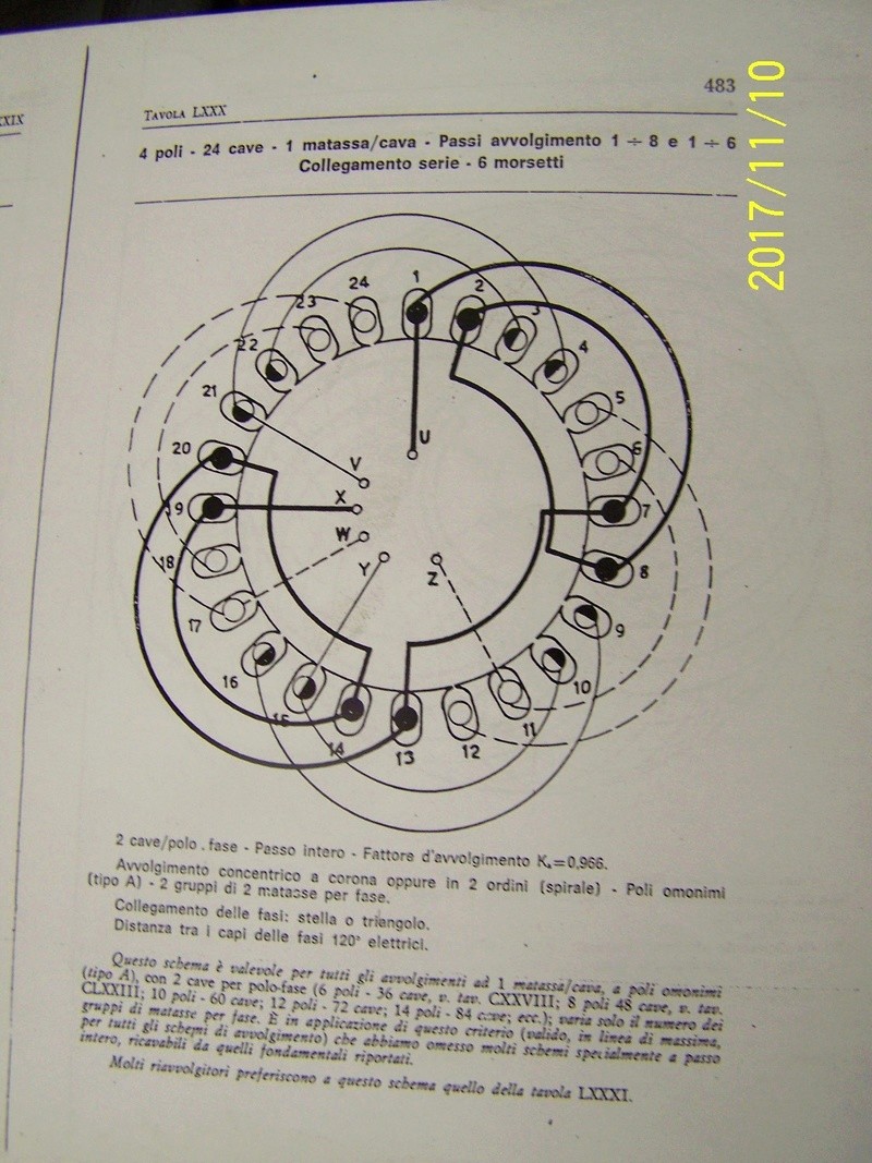

Pietro me monte un gros livre, la bible des connexions des bobinages : il y en a des types de bobinages !
heureusement, mon moteur est simple :
24 encoches, 2 bobines (de 2 sections concentriques) par enroulement,
pas de 6 correspondant à une vitesse de 1500tr/min (50 x 60 / 2).
schéma de raccordement des enroulements
schéma de raccordement des bobines

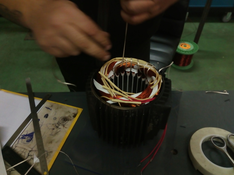

Il est temps maintenant de reconstruire :
pour cela, un grand principe, on refait à l'identique, donc on copie simplement ce qui existait.
nombre de bobines, nombres de sections par bobine, nombre de spires par section, diamètre et caractéristique du fil, nombre de fils dans une spire, pas d'enroulement ... tout, quoi.
ici, comptage des fils à partir d'un bout découpé, donc nombre de spires à bobiner (83)

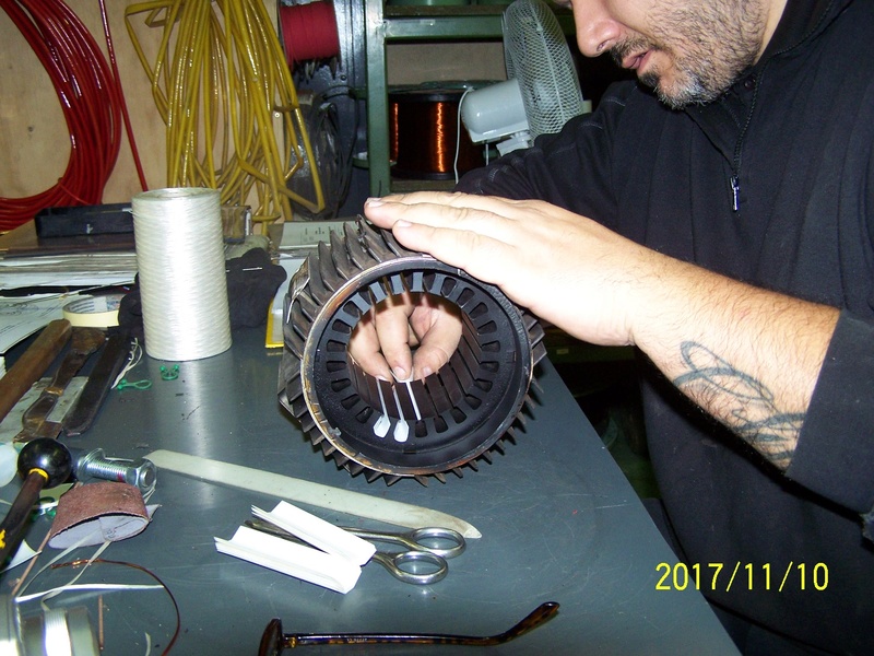

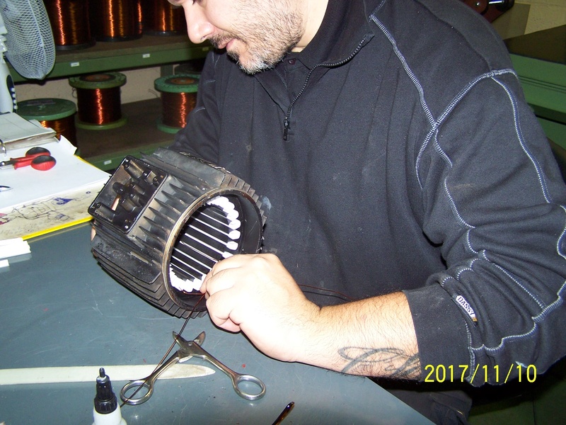

préparation des encoches
c'est de l'isolant en bande, découpé aux mesures, et plié avec "la machine qui va bien"
on en place une dans le fond de l'encoche, et une deuxième vient recouvrir le paquet de spires (encore sur la table)
découpes
pliages
placement dans la partie inférieure de l'encoche
découpe et essai de l'isolant supérieur

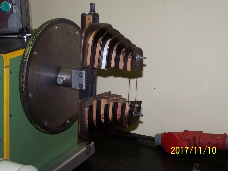

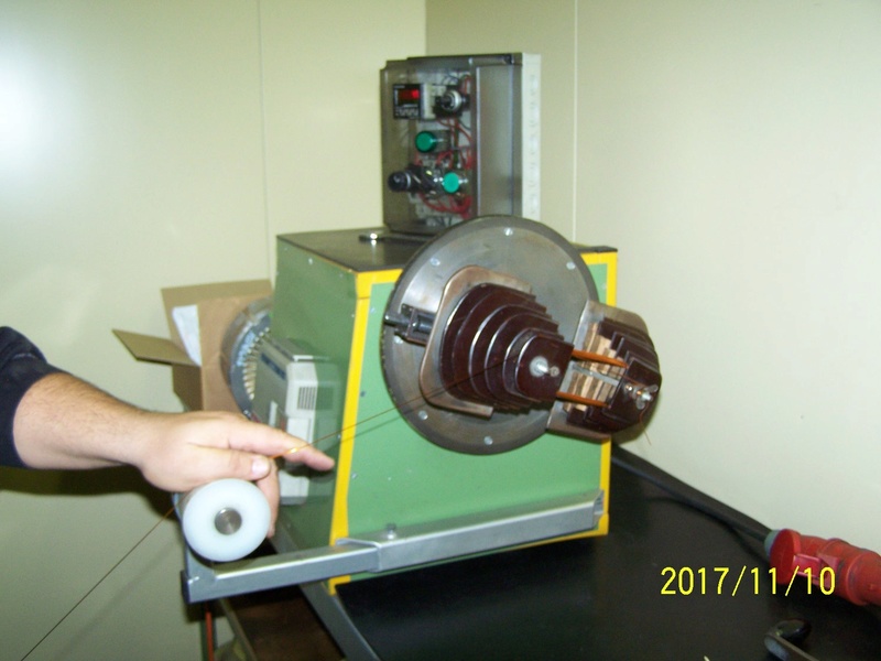

machine à bobiner (quand il y a plusieurs sections, elles doivent se superposer, donc la deuxième est plus grande que la première) : tout est réglable, les dimensions se prennent sur le moteur lui même.
bobinage proprement dit (la machine comptera les spires ...)

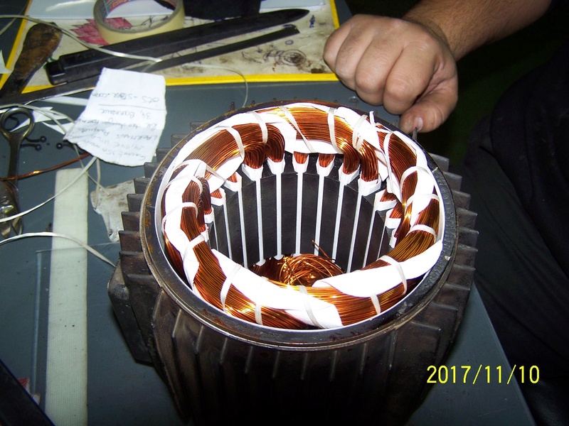

placement des sections dans les encoches (il faut à la fois précision et force pour cela)
on place d'abord la section la plus petite (écart de 4 encoches entre les 2 parties), puis la deuxième section, plus grande,
qui vient recouvrir la première
de proche en proche, on introduit les bobines suivantes dans leurs encoches,
la régularité fait qu'on arrive à quelques chose de très joli

l'operation suivante, c'est le frettage, enrouler un cordon autour des chignons, pour maintenir tout cela bien en place lorsque le moteur sera soumis à ses contraintes de fonctionnement
bobiner, serrer, mettre en forme
chignon côté arrière
chignon côté avant (côté bornier)
découpes
pliages
vous comprenez pourquoi on appelle cela un chignon, maintenant !
tous les poles sont regroupés au centre du bobinage.
le chignon devra être formé plusieurs fois, il faut qu'il soit suffisamment aplati pour entrer dans le "couvercle", et qu'il ne
dépasse pas le bord intérieur du stator
l'opération suivante, c'est d'isoler les bobines entre elles
on place un carton d'isolation, recoupé en rond avec les ciseaux à bords arrondis, conçus pour ne pas toucher le fragile fil de cuivre
ça prend forme, je ne savais pas que c'était beau, un moteur vu de l'intérieur!

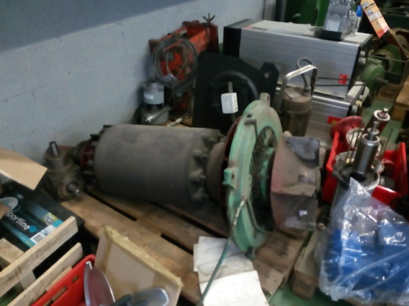

ps : je ne résiste pas au plaisir de vous montrer un autre moteur, d'une tout autre taille, qui vient lui aussi d'être rebobiné
(Pietro donne l'echelle ..)
le stator (on voit les mêmes principes)
et le rotor

et voilà, prête pour aller danser ...
il faut encore veiller à ce que les isolants ne dépassent pas le stator,
ils sont repoussés avec un outil spécial, on voit qu'il a beaucoup souffert dans sa vie
une dernière vérification visuelle
il est temps à présent de passer aux tests.
et le rotor

mais pourquoi t'es pas reparti avec l'autre Bernard ??
t'aurais pu faire des plus gros trous !!
Re: (re)bobinage d'un moteur triphasé
ben oui, mais ma foreuse est trop petite, du coup !
ça t'intéresse, pour ta fraiseuse ?
