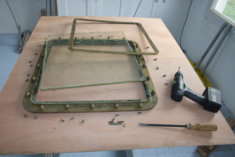

C'est le plan ci dessus (VISIO) qui a donne le style de cette autre table que vous connaissez déjà. On aperçoit d'ailleurs en arrière plan sur la droite, le sabord qui va finalement trouver ça place au centre de cette nouvelle réalisation!
Ce sabord est quasiment identique, en la recoupant légèrement je vais pouvoir quand même la terminer, mais pour moi! Voici, sous SolidWorks cette fois, ce que ça devrais donner!

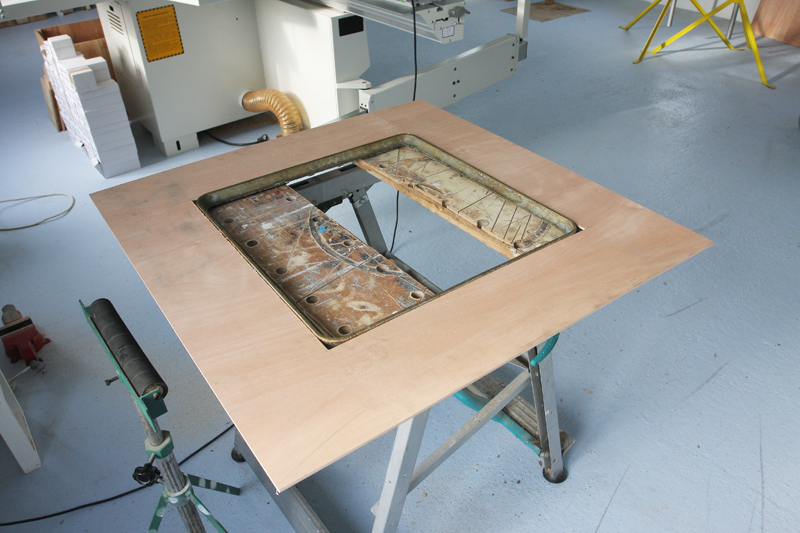

Pour plus de facilité, je vais faire cette ouverture en deux opérations:
La première va me permettre de venir affleurer le bord du sabord pour pouvoir le tracer facilement
La deuxième découpe, a les angles en arc de cercle, et seront découpés à la défonceuse via un gabarit. pour ébaucher ce gabarit, j'ai ressorti un outil dont je me sert très rarement à savoir la scie sauteuse!

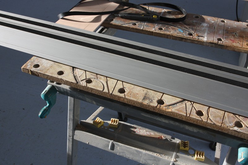

Mais avant, je voudrais vous parler un peu du pare éclat du rail Festool.
En effet, il est possible de réutiliser ce dernier, voici comment...
Après avoir décoller le pare éclat, et nettoyer la colle qui reste sur la règle...
... on en repère le centre, puis on colle une bande de double face (pour moquette) sur un premier coté:
On découpe ce qui dépasse, et cette chute sera bien sur collé sur la deuxième moitié de la règle!
Il ne reste plus qu'a repositionner le pare éclat en le décalant (environ 2mm) légèrement de l'épaulement de la règle:
La suite ne change pas par apport à un pare éclat neuf, il suffit simplement de donner un coup de scie pour l'ajuster:
Et voila, un pare éclat tout neuf pour pas chère! J'arrive à les réutiliser trois fois.

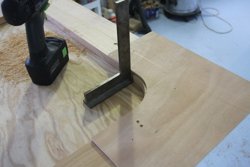

La suite de la réalisation de cette table a déjà été décrite dans le fil que j'ai mis en lien dans le premier post, je ne vais donc qu'y revenir partiellement:
Positionnement des éléments sur le gabarit d'assemblage:
Vérification: Tout est OK!
Ajustage des morceaux d'angles. Le tasseaux de sapin reporte la première découpe à la bonne hauteur. C'est le futur élément d'angle qui sert de gabarit, on y applique le règle et on la bloque. L'importance d'un pare éclat en parfait état est primordial pour ce type d'opération!
Sciage du deuxième coté (lame de 24 dents):
Comme le montre cette image, la méthode est précise. A ce stade, la pièce à déjà été ébauchée.

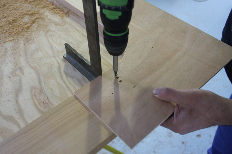

Bonsoir Jean paul,
une petite question sur les 3eme et 4eme photo de ton dernier post.
Tes 4 pièces de bois légèrement plus grande et tu les recoupes sur ton gabarie ou est ce que tu n'en ajuste que 2 avec la méthode présentée ?
Je suis pas sur de bien comprendre en fait.
Maxime
Maxime

willo35 a écrit:Bonsoir Jean paul,
Maxime
Je pense qu'il ajuste les 4 puisque si tu regarde bien les "traverses" sont fixés sur le gabarit !

Bonsoir à tous les deux,
La réponse est dans le fil que j'ai mis en lien, bien qu'ici j'ai du un peu adapter, à cause de certaines pièces un peu justes. mais de toute façon, on en reparle!

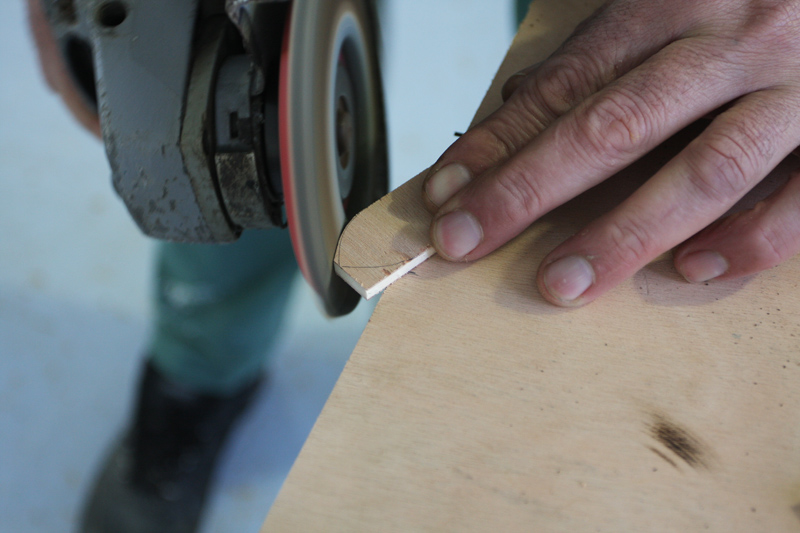

Aujourd'hui je n'ai pas fais grand chose, j'ai néanmoins préparé mes fausses languettes.
Elles sont en contreplaqué de 5mm. Je les forme avec une meuleuse équipé d'un disque à lamelles. L’inconvénient, c'est l'encrassement rapide du disque, l'idéal serai un lapidaire, mais je n'en ai pas...
Pré assemblage. La méthode ne me plais qu'à moitié, je vais m'y prendre différemment.
Voila, il me reste encore à chanfreiner les arêtes des faces qui vont être coller.
A suivre...
