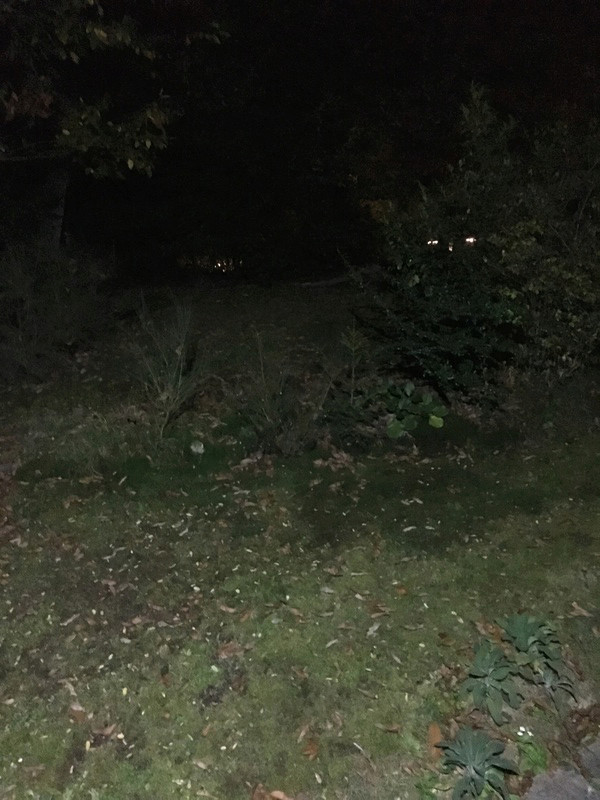

Il y a 2 ans j'ai remplacé un phare halogène par un phare à LED 20w
J'en suis content ça éclaire bien
Il y avait plus puissant : 50 w mais 20 w ça me suffit
Je l'avais acheté chez LM mais je ne sais plus le prix
Je viens de prendre une photo

KOKO 57 a écrit:Salut à tous...........fais gaffe Jacques y a quelqu'un dans le buisson qui t'espionne
C'est le fantôme du coin !!
N'empêche la maison est plus ou moins dans les bois et il y a beaucoup d'animaux fort sympas au demeurant ; ce matin un ecureuil est venu boire dans l'assiette d'eau des oiseaux
Bon là ce sont des feux de voiture
