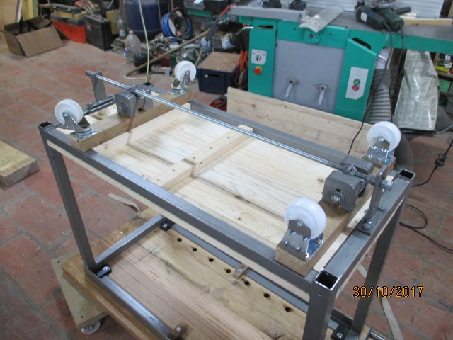

hier, j'ai visionné sur Youtube un système de roues escamotables pour mon établi
[url=https://www.youtube.com/watch?v=yOhyW8t1ynU]
ce système me plait bien et j'ai décidé de l'installer sur mon établi, donc ce matin je suis retourné à l'atelier pour en commencer la réalisation.
je commence par les découpes des deux supports de roues
Découpe des axes
Installation sur les supports
Il me faut acheter de la tige filetée pour continuer cette réalisation, donc la suite pour bientôt.
Découpe des axes

Bonsoir Joel et à tous
Elle a de la g.... ta table , suis curieux sur le système pivot des roues
Bonne soirée
Bonne soirée

Re: Petit établi mobile et Table de montage par jb53
Réalisation du système d'escamotage des roues. Hé bien, c'est pas gagné. Pas évident d'obtenir un coulissement fluide, ça devient dur quand il faut soulever l'établi.
Voilà le système tel que je le conçois, avec les pièces nécessaires:
Les butées aux extrémités
le système fixé sur les tirants supportant les roues
Une vue globale du système
Les roues ne me plaisent pas, je les change pour des plus grandes
le système de fixation étant différent, je suis obligé de tarauder le bois pour la fixation des roues
Je change ma lame de scie pour la découpe des panneaux d'agglo, mon panneau coulissant me simplifie mes déplacements pour le changement des lames de scie, car j'ai tout sous la main
Je commence la mise en place des glissières de tiroirs qui ne sont pas celles que j'avais commandé sur le net, car le colis est arrivé éventré et vide, la poste l'a retourné à l'expéditeur. J'ai donc pris des glissières de Brico-D____ pour continuer mon montage.
La suite des photos demain.
Je dois dire que je ne suis pas satisfait du système de basculement des roues, je m'attendais à mieux...
A bientôt
Affaire rondement menée! Bravo!
J'avais prévu comme toi de faire un système de roues escamotables d'abord pour ma CNC puis pour mon établi et finalement j'ai abandonné...
J'avais fabriqué ça à partir d'un ridoir.
Les douilles filetées issues des ridoirs sont bloquées dans les noix par de vis sans tête.
Les deux cotés sont relier par un tube simplement goupillé.
Mais ton système est plus simple et tout aussi efficace!
Je l'ai toujours, il prend le rouille avec le reste de mon stock de ferraille!
Bonne journée,
Bonne journée,
Bonjour JP et les autres,
Il avait l'air prometteur ton système!
Pour l'articulation des axes, il faut laisser du jeu et faire des trous oblongs, sinon çà bloque...
@ Bricoleux: je veux bien une petite photo du système
bonne journée
bonne journée
Effectivement! dans mon cas il y a une glissière en forme de fourche qui assure le positionnement longitudinal de la vis.jb53 a écrit:Pour l'articulation des axes, il faut laisser du jeu et faire des trous oblongs, sinon çà bloque...
- Messages : 12658
voici le principe de déplacement des grandes tables des "kity sur table")
- les roues avant sont toujours sur le sol, et ne sont pas pivotantes
- il n'y a qu'une seule roue à l'arrière, pivotante et montée sur un axe mu par un excentrique :
levier en l'air, la roue rentre, les pieds posent par terre
levier vers le bas, la roue sort, on peut déplacer.
quand c'est propre et bien graissé, ça va vraiment bien.
ps : il me semblait que ça faisait partie des gammes ...

Jpaul, je pense (mais ce n'est qu'un avis perso) que ton articulation est trop bridée, j'ai du redémonter la mienne pour donner plus de jeu sur cet axe, voir modif (et on ne se moque pas, hein) sur ton dessin
de toute façon, j'ai redémonté mon système et j'envisage plutôt ce système ( ou un autre )
merci Bricoleux pour la photo
A +
A +

Allons bon!jb53 a écrit:de toute façon, j'ai redémonté mon système...
J'ai quand même testé mon système pour voir, et il fonctionne bien... Mais c'est sans surprise, puisque je l'avais testé virtuellement avant!
Quand tu soude du galva, tu le fait sans l'enlever?
Quand tu soude du galva, tu le fait sans l'enlever?[/quote]
Evidemment si tu te sers du virtuel !!!
Oui, Jpaul, je ne retire rien pour si peu de surface. Quand la surface à souder est plus importante, je passe un coup de disque
à lamelles.
Salutations
à lamelles.
Salutations
