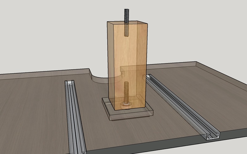

Pour les utilisateurs de Sketchup, aucun problème à partir du fichier pour retrouver toutes les dimensions.
Mais pour tous les autres,
A partir du plateau de base, on a donc : 18+16+18+5 = 57mm, soit exactement la hauteur des carrelets formant les mors.
Pour l'épaisseur du plateau de travail (que vous répercuterez sur le mors mobile), faites ce que vous préférez, mais en 18 mm mini quand même !
Pour ma part, j'ai utilisé du MDF que je remplacerai lorsqu'il aura trop souffert et ce plateau carré fait 360mm de côté.
J'ai confectionné la tête de serrage à partir d'un morceau de carrelet de 57 mm de longueur 150mm environ.
Il a été percé aux deux extrémités à 6,5 mm, puis taraudé à 8x125. Il a reçu deux morceaux de tige filetée de 8mm.
Ensuite, il a été pris dans ma perceuse à colonne, guidé sur sa base par un roulement de 8x22x7 installé dans un insert de la table de perceuse.
Une fois le "tournage" terminé, il a suffi de couper l'excédent d'un côté pour obtenir une extrémité non percée, de percer l'autre côté à 16 mm pour recevoir la tige de la presse, qui est bloquée par une goupille traversante, et peut éventuellement être collée à l'époxy.
- Diamètre des tubes guides et de la tige filetée : 16 mm
- Carrelet pour les deux mors 57²
- Mélaminé pour la base : 18 mm
- Les trois tunnels sont confectionnés avec du carrelet en MDF de 16mm
- Une épaisseur de mélaminé de 18 ferme les tunnels
- Une épaisseur de CP en 5 s'ajoute pour rattraper l'épaisseur manquante
