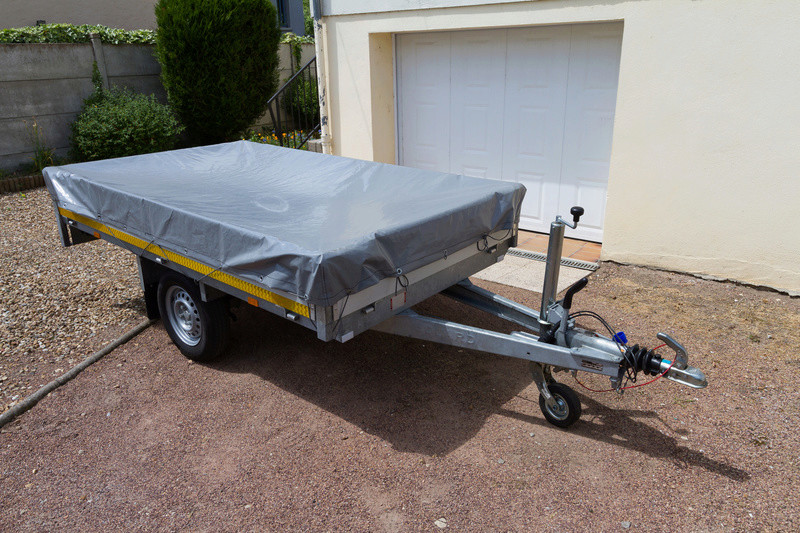

Ce sont deux belles remorques, Saris est réputé, mais je pencherais pour la Anssems (l'essieu est de 1500kg), car la ridelle avant escamotable est pour moi indispensable pour un boiseux qui peut ainsi transporter un long plateau en l'avançant sur la flèche pour équilibrer la charge.
Ainsi tu pourras respecter le poids à mettre sur la boule, ce qui est indispensable.
D'après la photo de ton lien la longueur utile de la Anssems fait 2500, donc si besoin tu devrais pouvoir transporter un plateau de 4m environ en dépassant peu à l'arrière (sur certains modèles, la ridelle arrière dispose de deux bras escamotables pour pouvoir rouler ridelle ouverte sans cacher la plaque).
Les Anssems sont en effet très très bien finies et surdimensionnées par rapport à bien des remorques, j'en ai une depuis 2006 avec roues dessous et je peux transporter des plateaux de plus de 4,50m grâce aux ridelles ouvertes, comme ici (en cours de déchargement)
![Achat remorque - Page 3 L1040514](https://i.servimg.com/u/f62/18/63/18/10/l1040514.jpg)

Étant donné tes besoins, je comprends tout à fait ton choix de prendre directement une remorque "sérieuse" et adaptée à tes futurs projet. Une bonne remorque est un outil indispensable selon moi, elle permet une certaine autonomie pour les travaux et entretiens courants d'une maison.
Perso, j'avais fait le même cheminement que toi : remorque freinée, simple essieu pour maximiser la charge utile et la facilité de déplacement des-attelé, PTAC de 1000kg adapté à mon véhicule et mes besoins (identiques aux tiens).
J'ai fait l'acquisition d'une remorque Eduard et je n'ai jamais regretté
Si de l'avoir vendu ! Mais je n'en avais plus l'usage.
J'ai déplacé des plots de bois avec grande facilité et en toute sécurité.
![Achat remorque - Page 3 _mg_3617](https://i.servimg.com/u/f62/16/79/09/91/_mg_3617.jpg)
![Achat remorque - Page 3 _mg_3616](https://i.servimg.com/u/f62/16/79/09/91/_mg_3616.jpg)
Je confirme, le plateau totalement plat permet une grande souplesse d'utilisation.
Bonnes recherches,
Damien.

Re: Achat remorque
J'ai aussi remarqué ce modèle chez Eduard, plus précisément cette configuration en 1350kg. Mais je n'ai pas encore trouvé de distributeur dans mon coin.

Elle existe effectivement en plusieurs tarages : 1T, 1T350 et 1T5 me semble-t-il. De mémoire, l'essieu est un 1T5.
Re: Achat remorque
belle remorque
la mienne est plus petite mais les roue sous le chassis comme dit avant c'est parfait
meme pour le nettoyage
belle remorque
