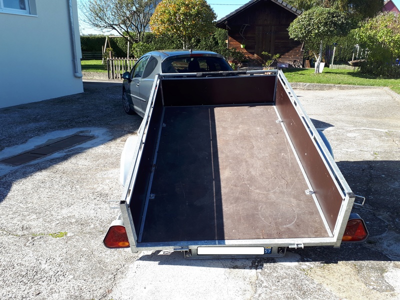

Salut Meta screw et tous................pour ma part,j'avais une remorque achetée en Allemagne,que j'ai revendue pour en prendre une basculante pour le quad,c'est une LIDER et j'avais sauté sur une promo qu'ils faisaient dans un magasin vert il me semble,
2000x1330x0,040 pour le plateau intérieur,un essieu pouvant supporter 750kg ,à vide elle fait 170kg,les ridelles AV et AR sont basculantes et démontables,qu'elle soit basculante est bien pour charger un quad ou un petit tracteur tondeuse,et ceci sans rampes,
par contre pas trop le top pour décharger des gravats ou autres,elle ne monte pas très haut,mais pour le quad c'est nikel, pour le bois aussi,déja chargé de beaux plateaux en enlevant les deux ridelles,
j'ai rajouté 4 crochets au fond pour pouvoir bien sangler,je dois encore en rajouter 2 autres,comme cela j'en aurais 3 de chaque côté,av ar et milieu,
je vais manger,je rajouterais encore des photos après

re...............salut Brice,ouai tu vas te prendre une remorque,t'as plus ton fourgon
voici d'autres photos,(oui je sais,l'éclairage de la plaque est défectueux,destruction lors d'un déchargement de morceaux de bois chargés en vrac),
on peut voir les 4 crochets que j'ai rajouté pour pouvoir sangler des choses pas très hautes,lorsqu'on ne peut pas sangler tout le long sur les ridelles,
et ici avec des plateaux de 4 m de longs,même pas peur

ça c'est pas mal bonne construction
j'ai une ami qui a la meme mais en double essieu
il fait tout ses travaux avec
aucun souci
et elle en fait de la route
chargement et vidage aisé
c'est top

re..............et encore une petite avec le quad dedans,je voulais faire des photos cet aprèm avec le plateau basculé lors du chargement du quad,sans rampes,pas pus,la batterie du quad est en rade ,et en charge actuellement,demain peut être,

Elle a l'air bien cette remorque
Et elle est légère
Merci pour les photos
C'rst pas genant les roues à l'exterieur ?
Et elle est légère

Re: Achat remorque
Salut Meta screw et tous...............pour ma part je ne trouve pas que les roues à l'extérieure gênent ,au contraire,les remorques ayant les roues en dessous ont le plancher plus haut ou alors des roues plus petites,avoir le plancher assez bas permet de mieux charger,
une seule chose,pour reculer,actuellement Peugeot 207 3 portes (110 cv),et avant BMW 325 tds (donc voiture plus longue et ancienne remorque,avec timon peut être plus long que la Lider),je m'en sortais mieux avant que maintenant

Re: Achat remorque
re...........ah mais là ce n'est plus le même registre,c'est du lourd là ,avec vérin ça rigole plus (cache ta plaque sur les photos du fourgon)......

Re: Achat remorque
meta_screw a écrit:Bonsoir Verlaine,
Ta remorque est à roues exterieures ou roues en dessous ?
Tu connais le poids à vide ?
L'avantage de Mil pour moi c'est que je n'habite pas très loin ...
J'ai aussi un cric de Renault Frégate
Très pratique !
Jacques
C'est une remorque avec des roues extérieures . L'intérêt c'est que le diamètre des roues est plus grand. Je ne peux pas te dire exactement le poids à vide car elle est stockée dans un box pas tout près d'ici pour le moment, il me semble qu'elle pesait dans les 100 kg
C'est soit le modèle petit bricolage 8 ou la semi pro 3 sur cette page :
remorques non freinées
Si tu n' est pas très loin, tu peux aller visiter , il y a aussi des promotions sur le site.
