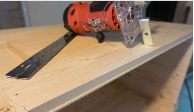

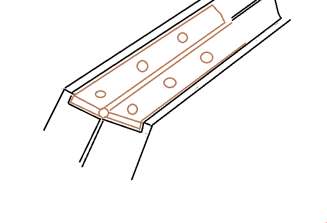

Message  BILL51 Mar 3 Oct 2017 - 14:51
re
pour une pose régulière sur la longueur,il faut faire une feuillure qui guide .

Message  Ned Mar 3 Oct 2017 - 20:59
Merci Bill51.
C'est en effet une solution qui me semble pas mal du tout.
Si d'autres Métabricoleurs, veulent partager d'autres astuces sur le sujet je prend !
