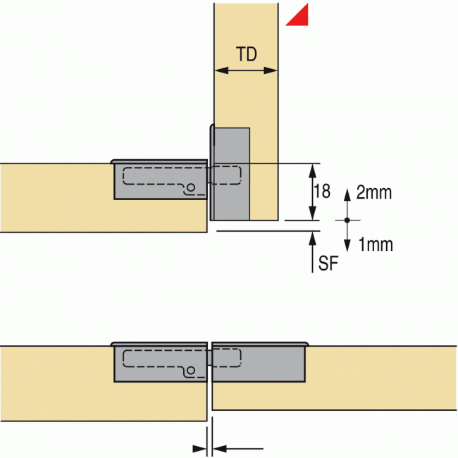

Pour un projet de table, je suis à la recherche d'une charnière un peu particulière. Je voudrais limiter au maximum le jeu entre la porte (pièce 1) et le "mur" (double hachure barrée) en position fermée, et que la porte en position ouverte soit dans l'exact alignement du bâti (pièce 2), mais sans charnière qui dépasse, les deux panneaux étant de même épaisseur.
Un petit schéma pour bien comprendre
![Cherche une charnière double 2906_001_cr](https://2img.net/h/s5.postimg.cc/l6jee6pub/2906_001_cr.jpg)
Je cherche donc un peu le type de de charnière des meubles ikéa, mais à encastrer totalement.
Auriez vous une référence en particulier ?
Au pire, je pourrai sans doute le faire avec les charnière classique, mais ça sera plus compliqué et épaissira le mécanisme (le principe étant ensuite que la porte "rentre", c'est à dire que le bâti sur lequel elle est fixée coulissera vers le bas du dessin.

Merci, c'est presque ça, mais je n'ai besoin que d'une ouverture à 90°.
J'ai essayé de trouver les même, mais pour 90°... j'ai réussi à trouver ça
http://www.bricozor.com/charniere-abattant-markant-11-180-hettich.html
![Cherche une charnière double Charniere-invisible-a-visser-1800-markant-11-hettich-square-650x650](https://2img.net/h/static.lceassets.com/thumbnails/ca/ca4aba85799dc37712a7774d1e88407e06bbc618/charniere-invisible-a-visser-1800-markant-11-hettich-square-650x650.gif)
Il y a un jeu de 1mm à prévoir... mais ça c'est pas un drame (ne serait-ce que pour anticiper les mouvements du bois)
Par contre, ça donne quoi si on a les deux planches de la même épaisseur ?

A mon avis, avec deux planches identiques en épaisseur, cela ne change rien.

Je pense qu'il faudrait vérifier le poids que peuvent supporter ces charnières;
Avec 2 planches de la même épaisseur, lors de la rotation, l'angle extérieur de la porte risque de taper dans le mur.
