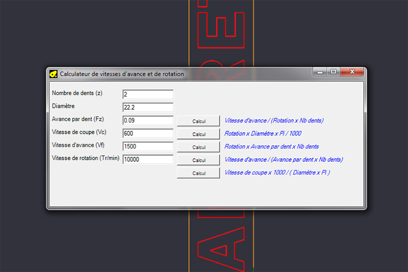

J'ai trouvé sur le net ces deux formules pour calculer la vitesse de coupe en m/mn mais elles ne donnent pas le même résultat, qu'elle est la bonne ?
par exemple pour une fraise Ø6mm et une vitesse de rotation 15900tr/mn:
(Vitesse rotation x Ø outil /318) nous donne vc=300 m/mn
(Vitesse rotation x (3.14 x Ø outil) / 1000 ) nous donne vc=99,85 m/mn

Oups, un sujet pour rien, me suis trompé dans les calculs, ça donne bien le même résultat. Désolé

Tu trouvera les formules "Brutes" (sans simplification de l'équation) dans Cambam, clic droit sur une opération d'usinage > Calculateur de vitesses d'avance et de rotation
http://www.atelier-des-fougeres.fr/Cambam/Aide_V1/cam/SpeedsFeeds.htm
Élargir la fenêtre si besoin pour voir toute la formule.

Je vais de suite voir çà, je suppose qu'il faut renseigner la nuance du brut pour que Cb puisse connaitre l'avance par dent ?
Edit: non je ne crois pas finalement, le menu "Matière" n'a rien de préprogrammé. Il faut juste connaitre son avance par dent suivant le brut utilisé. C'est génial comme outil![cheers](https://2img.net/i/fa/i/smiles/icon_cheers.png)

J'avais voulu améliorer mon fichier excel, mais c'est vraiment difficile, car il y a tellement d'autre paramètres qui entre en ligne de compte, comme par exemple la longueur sortie de la fraise en fonction de son Ø qui a une énorme influence sur la Vc et l'avance/dents, le type d'usinage, le fait que ce soit une fraise revêtue ou non ... etc .. pas simple.

Question... Avec une fraise à graver, que doit on privilégier, le Ø maxi utilisé? la pointe? une moyenne?

En générale avec une fraise conique, je prends le Ø moyen (de la zone utilisée) pour le calcul de vitesse.
