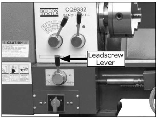

Seulement, là ou je coince, c'est dans le réglage au niveau du tour (un CQ9332). Voici un apercu du tableau de la notice:
![Vitesse de tournage Tab10](https://i.servimg.com/u/f39/17/17/21/23/tab10.jpg)
Et je ne sais pas quelle configuration choisir pour changer mes pignons ? Les mesures sont données en mm par rotation de la vis mère. Du coup je ne sais pas quoi choisir ! mon calcul d'avance de 572,2 mètres par minutes, je le retrouve ou dans ce tableau ?![Shocked](https://2img.net/i/fa/i/smiles/icon_eek.gif)
Il y a comme un truc qui m'échappe, une conversion ou je ne sais pas ?... Comment je fais pour prendre l'avance correcte ??
Mille merci pour votre aide si précieuse !

Ensuite je sélectionne le sens de coupe (de la poupée mobile à la poupée fixe) avec le 'leadscrew lever' vers la gauche:
![Vitesse de tournage Pannea11](https://i.servimg.com/u/f39/17/17/21/23/pannea11.jpg)
Ensuite j'enclenche le 'half-nut lever' (vers le bas):
![Vitesse de tournage Traina10](https://i.servimg.com/u/f39/17/17/21/23/traina10.jpg)
Après avoir correctement mis en place l'outil, je met en route le tour et j'enclenche l'avance automatique ('feed lever') pour la première passe:
![Vitesse de tournage Feed_l10](https://i.servimg.com/u/f39/17/17/21/23/feed_l10.jpg)
Suis-je correct jusque là ? Ensuite, je ne sais pas trop... Je désenclenche l'avance automatique (?), je repositionne l'outil à quelques cm de la pièce, et lance la deuxième passe (?)... et ainsi de suite jusqu'à la dernière passe ?

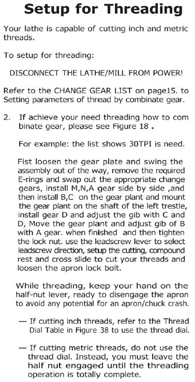

Pour info, extrait de la doc :
![Vitesse de tournage Reglag10](https://i.servimg.com/u/f39/17/17/21/23/reglag10.jpg)
Encore merci pour les infos ! Ob

Non, surtout pas, sinon tu ne retombera pas dans le pas.
- juste un peu avant la fin du filet, tu désengage l'outil tout en arrêtant la rotation, sans débrayer l'avance. Pour ça, un frein de broche est plus qu'utile.
- une fois l'outil désengagé, te te met en marche arrière et tu laisse le trainard retourner au debut du filetage, et même un peu plus loin, puis tu arrête la rotation.
- suivant la méthode de filetage choisie (pénétration à 30° ou flancs alternés), tu règle ta profondeur pour la nouvelle passe (avec le chariot porte outil en pénétration 30°, ou avec le chariot porte outil + l'axe X en flanc alternés)
- tu remet en marche avant et tu démarre le moteur.
Tu ne dois pas désengager l'avance tant que le filetage n'est pas terminé.
Entraine toi sur des filetages qui ne finissent pas sur un épaulement, car arrêter l'outil pile au bon endroit nécessite un peu d'entrainement, et si il y a un épaulement et que tu te rate pour l'arrêt, tu casse l'outil ..
