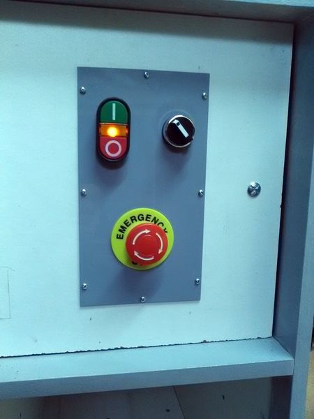

Comme annoncé précédemment, la partie électricité :
Pour optimiser l'espace guide/fraise, (j'en reparlerai un peu plus tard), il sera possible de travailler des 2 cotés de la table, ce qui implique un bouton marche/arrêt de chaque coté.
Pour éviter de les accrocher lors des déplacements, ils ne devront pas dépasser du meuble.
Il y a aussi une commande automatique de l'aspirateur, avec une temporisation de quelques secondes au démarrage pour éviter que la défonceuse et l'aspirateur démarrent en même temps et une temporisation d'env 10s à l'arrêt de la défonceuse pour aspirer les derniers copeaux.
J'ai aussi ajouter un bouton pour commander manuellement l'aspirateur sans devoir le débrancher de la table pour le rebrancher ailleurs.
Je vous présente donc le schéma électrique :

Retour sur la partie commande électrique :
J'ai câblé tout ça au fur et à mesure des arrivées, une rapide vérification qu'il n'y a pas de gros court-circuit, je branche ... et ça à l'air de fonctionner.
Je branche ensuite la défonceuse et l'aspirateur sur leurs prises dédiées, j'appuie sur "marche", la défonceuse démarre,mais pas l'aspirateur ; un pb ? non, j'ai juste oublié de mettre son bouton sur "1"
Quelques photos :
L'intérieur de "l'armoire électrique"; Ce n'est pas très joli, mais ça fonctionne ; de gauche à droite :
-Le contacteur qui commande la défonceuse,
-Un relais (led rouge) relié à la sortie du contacteur permet d'envoyer l'info marche/arrêt pour commander les temporisations de l'aspirateur
-La carte électronique crée une tempo de quelques secondes au démarrage pour éviter un démarrage simultané de la défonceuse et de l'aspirateur, vu que tout sera branché sur la même prise; A l'arrêt de la défonceuse, il y a une tempo qui garde l'aspirateur allumé pendant env 10s.
-un relais (led verte) qui commande l'aspirateur.
-un bornier qui reçoit les câbles secteur.
Le panneau de commande avant composé d'un bouton "marche/arrêt", d'un arrêt d'urgence, et d'un bouton noir relié à la carte électronique qui permet de faire fonctionner l'aspirateur en mode auto , ou marche forcée. ça sera bien pratique pour faire le nettoyage sans devoir débrancher l'aspirateur de la table pour aller le rebrancher sur une autre prise.
La porte n'est pas super, mais c'est provisoire; je ferai la définitive en même temps que les tiroirs.
Le panneau de commande arrière équipé d'un bouton marche arrêt et d'un arrêt d'urgence; On voit aussi le prises pour la défonceuse et l'aspirateur.
Cette double commande me permettra de travailler facilement des 2 cotés de la table; On peut par exemple démarrer d'un coté et éteindre de l'autre.
Quelques photos :
