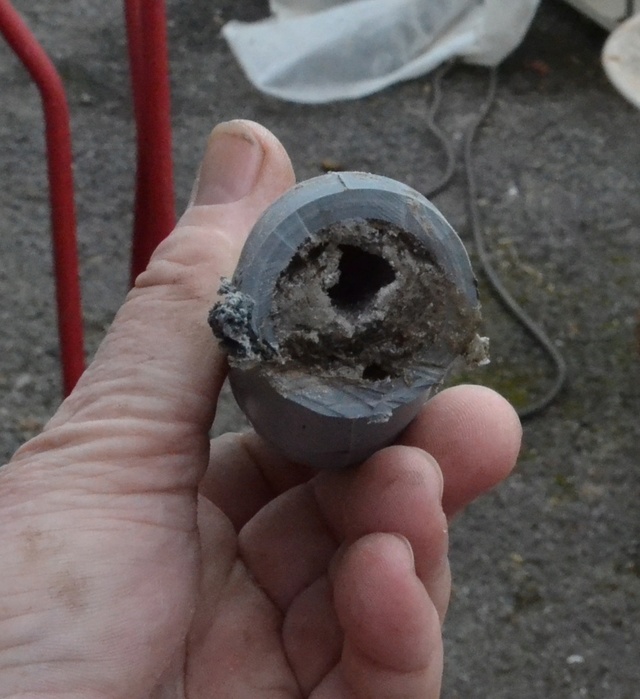

bonjour à tous,
un micro fil pour vos présenter ce que l'on ne voit jamais, sauf cas d'urgence, l'intérieur d'un tuyau d'évacuation des eaux de salle de bain (évier + douche).
en deux mots, tuyau bouché progressivement, puis complètement ou presque (évacuation en plusieurs minutes).
usage déboucheur normal, déboucheur ultra costaud, rien à faire.
j'ai donc coupé et regreffé sur la partie incriminée.
je suis étonné de voir à quel point et avec quoi c'est bouché, d'autant que l'on est dans une section verticale, débouchant dans un tuyau horizontal de grand diamètre.
je vous livre qq photos (attention, certaines pourraient choquer !)
je dois préciser quand même que le diamètre est faible (32) et que ça a fonctionné pendant 40 ans !

C'est quoi comme encrassement ? dépôt calcaires ? ou juste de la crasse qui s'accumule ?
Re: tuyau (bien) bouché
de la graisse, du savon.
ce n'est pas vraiment solide, pas liquide non plus.
par curiosité, après démontage, j'ai mis le tuyau d'arrosage dedans, donc je croyais récupérer un tuyau propre.
propre, il l'est, mais, solidement aggrippé au parois, reste un fin film de calcaire solidifié.
je suppose que le processus commence avec cela, sur le tuyau devenu rugueux se dépose progressivement la graisse/savon, et puis un beau jour .....
j'avoue que j'ai été surpris, je m'attendais à un bouchon ponctuel, mais non, le tuyau est ainsi sur toute la longuer de la descente, soit environ 2m50!

Tu peux essayer avec deux ou trois litres de vinaigre blanc dans le tuyau

quand je vois ce qu'il y a dans ces produits, je préfère ne pas les utiliser régulièrement (je ne parlais pas du vinaigre).
je pense que les utilser préventivement ne sert à rien, le desktop liquide va passer dans la partie libre du tuyau et n'enlèvera que peu de graisse latérale.
par contre, laisser de temps en temps un Y sur la canalisation, de manière à pouvoir faire un curage mécanique (ou karcher !) serait sans doute une bonne idée (comme les chambres de visite dans le sol).
ce que je retire de cette mésaventure/expérience :
- ne pas lésiner, choisir un diamètre de tuyau suffisant (32, c'est trop petit, juste bon pour la sortie du syphon)
- le temps fait son oeuvre, inéluctablement !

je pense vraiment, et c'est ce que voulais vous montrer, c'est q'il n'y a dans ce cas pas UN bouchon, à un endroit donné, et qui pourrait effectivement être dissout à l'acide, mais que c'est tout le tuyau qui s'est progressivement rempli.
je crois qu'il n'y a rien à faire, mais comme j'ai dit j'ai construit ce petit bungalox en 1977 (ça fait quand même 40 ans) !
il a été utilisé sporadiquement, il l'est un peu plus maintenant que je suis retraité.

Si tu avais passé un furet monté sur un nettoyeur haute pression, ce serait redevenu comme neuf.
Dans les réseaux d'eaux usées sous voie publique, c'est censé être passé tous les 3 ans.
Donc 42 ans ....

Un truc tout fin aussi, c'est de tenter d'aspirer la canalisation remplir d'eau.
J'ai débouché de cette manière un diamètre 100mm. Ça marche pas à tous les coups mais à tenter. Avec un aspi eau poussière bien sûr.

Eric, tu as tout à fait raison, j'y ai pensé, mais tant l'introduction que la sortie du tuyau se seraient faites à l'intérieur de la maison, j'ai préféré ne pas prendre de risque.
après avoir vu la chose, la pression du robinet eut déjà été suffisante.

Pour ma part j'ai le même problème dans mes canalisation de tout à l'égout qui sont en 120
j'était obliger de nettoyer tout les ans, un depot blanc se formais dans le gros syphon
ayant un adoucisseur je ne comprenais pas et j'ai trouver ce que c'était
c'est leur lessive de merde qu'ils vendent aussi bien liquide qu'en sel
du coup maintenant dulciné fait sa propre lessive
du coup linge plus propre et plus de dépot blanc

Sujet dont on ne parle pas souvent , j'utilise le karcher et sont déboucheur tout les 2ans (cité plus haut ), les problèmes actuelles viennent des programmes économiques lave vaisselle (T° qui enlève une grosse partie des graisses dans les tubes (minimum 40mm pour les accessoires , 100mm ceinture la maison et rincé par l'eau de pluie), machine a laver et autre .
J'ai vu à battibow pour ceux qui connaissent un système avec bille du diamètre du tube derrière laquelle vient la pression d'eau, cela avait l'air de fonctionner ?

pour mes débouchages de canalisations
de 32 a 60 je me suis fais a l'aide d'un vieux chauffe eau un aspirateur
je mets le bouchon a l'évier au lavabo ou la baignoire et bouche les aérateurs
rempli avec environ 5 a 20 litres d'eau
connecte mon tuyau a la cuve
mets en marche l'aspi et enlève le bouchon
le flux ainsi créer vous débouche décape n'importe quelle canalisation
puis passage du furet karcher
@ pretender,
bonsoir Roger,
le premier système parait ingénieux et efficace, le principe est malin (gonflement = obstruction)
dans mon cas, il eut fallut en acheter et mettre en oeuvre simultanément 5 :
evier sdb, douche, 2 eviers cuisine, 1 evier garage, sinon la pression sortait par l'un ou l'autre, sans parler des trop-pleins.
le dernier système semble une farce, comme on en voit beaucoup sur you tube : qui doit impérativement réduire en charpie un ananas frais ou un poulet entier (dans son emballage) qui s'est insidieusement introduit dans vos canalisations et les bouche ?
tous les systèmes sous pression, en intérieur, risquent d'être en cas de problème, une vraie catastrophe.
j'utilise le furet karcher en exterieur uniquement, et généralement je suis bon pour la douche (d'eau claire, cette fois) par après.
je crois que ma solution a été bonne : couper en haut, couper en bas, remplacer.
propre et net.
1/2 journée de travail quand même !

bonsoir Roger,
propre et net.
merci Roger.
puisque tu connais le système, qui a l'air "attirant", comment on bouche tous les autres acces (y compris les trop pleins, de forme généralement "bizarre") ?
oui, bien sur, tu as raison, il faudrait un diam. plus grand.
mais 32 a dessus, 32 en dessous, le plus étonnant c'est que ce n'était bouché que dans la partie verticale.
en horizontal, nickel, dans les coudes aussi.
