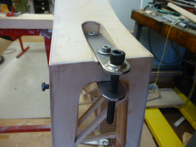

Et j'ai retrouvé mes ailes, je vais m'occuper des ferrures d'attaches d'ailes, j'ai remarqué, en observant pas mal de machines, que le standard du diamètre des boulons était souvent du 8 pour des machines avoisinant les 100 cv
Mes 6 mm me font un peu mal au ventre !! Mes Amerlos n'ont pas adapté les plans du mono au biplace...ils laissent un peu de liberté au constructeur  ! Je vais donc en profiter pour rendre ma machine un peu plus résistante... bien que pour le moment, je n'ai pas un grand doute.. mais comme j'aime bien un petit looping de temps en temps.. trop fort ne fera pas de mal !
Pour m'envoyer en l'air, un bel oiseau biplan ! - Page 24 P1150111
toutes mes ferrures auront ce renfort  ! une collerette soudée
Alors y a plus qu'à !!! Au boulot !!!

Aujourd'hui, j'ai reçu en retour mes ferrures d'ailes, mes collerettes sont en place... un bon travail de fait, les soudures sont impeccables
Steve s'est surpassé !!!!
Pour m'envoyer en l'air, un bel oiseau biplan ! - Page 24 P1150129
une partie de mes ferrures !
Pour m'envoyer en l'air, un bel oiseau biplan ! - Page 24 P1150130
moi... ça me plait !!
Pour m'envoyer en l'air, un bel oiseau biplan ! - Page 24 P1150131
après quelques heures de nettoyage et polissage... voilà le résultat !
Pour m'envoyer en l'air, un bel oiseau biplan ! - Page 24 P1150132
l'axe sera en acier de 8 mm avec un jeu de 5/100 mm, au point de vue de la résistance, ce sera parfait pour un biplace !
A plus      Pierre

Message  nagut Lun 11 Mar 2019 - 20:41
pili a écrit:Bonsoir à tous
heureusement Very Happy
nous aussi; passionnant ton projet .

Message  grosb Mar 12 Mar 2019 - 12:00
Le Steve ne fait pas semblant dans la qualité des soudures... du grand art, tu as des copains virtuoses aussi !
On n'en perd pas une miette !
Merci.

Message  pili Mar 19 Mar 2019 - 21:04
Bonne nouvelle !! J'ai terminé les deux ailes hautes !!!
Cette fois, plus question de les manipuler n'importe comment !! Il faut un rangement adéquat !!
Pour m'envoyer en l'air, un bel oiseau biplan ! - Page 24 P1150133
alors, j'ai fait le tour de mes tiroirs... et j'ai dégoté quelques roues qui feront bien l'affaire !
Pour m'envoyer en l'air, un bel oiseau biplan ! - Page 24 P1150134
une roue libre et une roue freinée ! Et quelques chutes de bois, avec ça... ça ira très bien !
!Pour m'envoyer en l'air, un bel oiseau biplan ! - Page 24 P1150136
un petit essai....c'est concluant !
Pour m'envoyer en l'air, un bel oiseau biplan ! - Page 24 P1150135
Ces deux ailes pourront attendre sereinement le dernier montage avant l'entoilage !
Il me reste les deux ailes basses à finir !  Il me semble voir le bout du tunnel !!  Heureusement ....mon optimisme refait surface !!!
Amitié     Pierre
